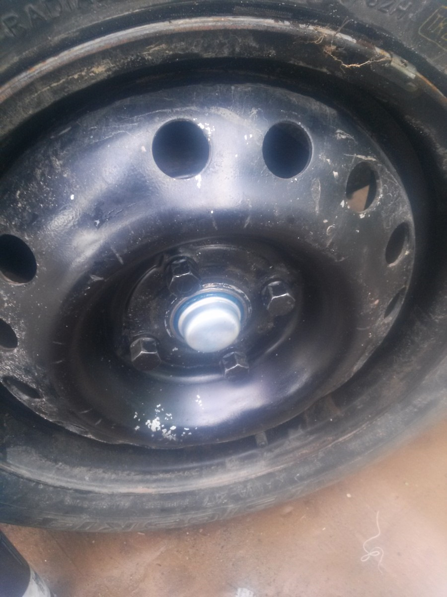

Я уже писал о мерзком гуле появившемся недавно, поэтому в начале недели заказал в автодоке два задних ступичных подшипника, смазку для них:
FAG, 713610230 — Комплект ступичных подшипников роликовых конических
MOBIL, 98GM27 — Смазка Mobilgrease XHP 222
И вчера приступил.
Задомкратил колесо, и ещё на всякий случай подложил кирпичи и дощечку, и немного отпусти домкрат, чтоб машина лежала и на домкрате и на кирпичах. Это необходимо, так как штатный домкрат говно, запросто может подломится.
После этого скинул колесо и подложил его под машину, тоже для доп страховки.
Разложил комплект подшипника:
Как видно, в комплекте есть смазка, но её как то мало, имхо не хватит. Ну и я в любом случае заказал Мобил, её для этих дел хвалят шибко.
Далее скинул барабан, вынул шплинт, и открутив гайку снял ступицу. Вышла она легко, до этого момента всё делается достаточно легко.
Перед началом работ, меня больше всего беспокоил порядок установки подшипников, но как оказалось всё предельно просто, не ошибёшься))) Достаточно снять ступицу, заглянуть в ейные дырки, и все вопросы отпадают)
А дальше меня ждала неприятность — оглядев ось (цапфу), я обнаружил что посадочное место мелкого подшипника изрядно задрато, видимо подшипник клинил, и начал жрать шейку цапфы(((
Вот, тут всё видно:
Попробовал накинуть новый подшипник — болтается((
В общем собрал всё обратно, и поехал в магазин. Ну конечно же у них вместо оригинала какой то сранный аналог, от безымянной фирмы АТ:
Ну а что делать, откладывать замену не хотелось, решил брать эту хрень. Надеюсь не совсем говно, вроде деталь то простая…
Короче купил эту хрень, приехал обратно, и снова всё по новой.
Всё открутил, побрызгал гайки держащие ось ведешкой, и пошёл пить чай)
Попил, пришёл начал откручивать, (головка на 15), хрен! И молотком по ключу, и вторым клучом за первый, как рычагом — нихрена!
Блин. Тут присмотрелся — етить-колотить, я ж затягиваю!))))) В другую сторону — и пошли как миленькие)))
Так что будьте внимательнее :)
Да, перед тем как всё откручивать, имейте в виду — весь механизм на этих болтах и держится, и после вытаскивания оси норовит повиснуть на тормозной трубке, что недопустимо. Поэтому заготовьте какой нибудь штырь, чтоб подвесить всё это барахло, или держите новую ось под рукой, чтоб сразу вставить.
У меня под рукой была отвёртка, её и воткнул)
Прикрутил новую ось, (все резьбовые соединения мажу графиткой, чего и вам советую), и пошёл перепресовывать внешние обоймы подшипников в ступицу.
Тут в принципе тоже ничего сложного, я выбивал старые и забивал новые бронзовой выколоткой. Точнее сперва новые забивал старыми обоймами, а уже в конце бронзой.
Собрал всё назад, забил смазкой ступицу, затянул гайку, повесил колесо, отрегулировал натяг, (тут отдельно хочется сказать огромное спасибо комрадам koreyka и Ulnov), воткнул шплинт, забил смазкой и заколотил колпачок.
Тут же поехал, чуток прокатился — ура! Гула нет!
Так что пока всё хорошо, ну а в дальнейшем посмотрим, рукожоп я или нет))
Единственное что меня беспоекоит, не много ли смазки я забил? Я знаю что лишнего там не надо, вызовет перегрев, но там в ступице такие полости, что я подумал что лишнее всё равно найдёт куда уйти…
В общем посмотрим, но забил я наврное 60…70% внутренней полости… А может меньше, хз…
Ну а потом я поменял подшипник и с правой стороны, но тапм всё было ГОРАЗДО быстрее, так как там ось была в идеале, ну и опыт уже был)
Что меня удивило, что с правой стороны внутренний (БОЛЬШОЙ) подшипник был КВС, а наруждний мелкий — койо! Это что, предыдущий хозяин некомплектом ставил? Или что? Хрень какая то…
По итогам — еду тихо, никаких гулов, всё отлчно.
Всем удачи!

Можешь рассказать как гайку ступичную затягивать ? Нужно колодки менять но я боюсь барабан снимать так боюсь потом подшипник перетянуть или не затянуть
Привет! Затягиваешь, и как пошло усилие, проверяешь как крутиться колесо. Несколько раз его проворачиваешь, если легко крутиться — ещё подтягиваешь. В какой то момент колесо начнёт туго крутиться — после этого на пол-оборота или на четверть ослабляешь, и шплинтуешь гайку.

Не, выпресовывается легко, какой нибудь мягкой выколоткой аккуратно старый выбираешь, стуча то с одной то с другой стороны, попеременно, а потом так же потихоньку аккуратно забиваешь новый.
Всё что нужно, это молоток и бронзовый/медный/дюралевый пруток. В принципе, можно выбивать и забивать и стальным прутком, но из мягкого металла предпочтительнее, сам понимаешь.
