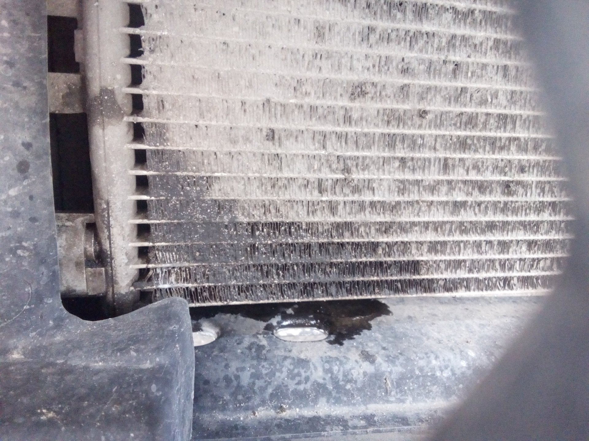

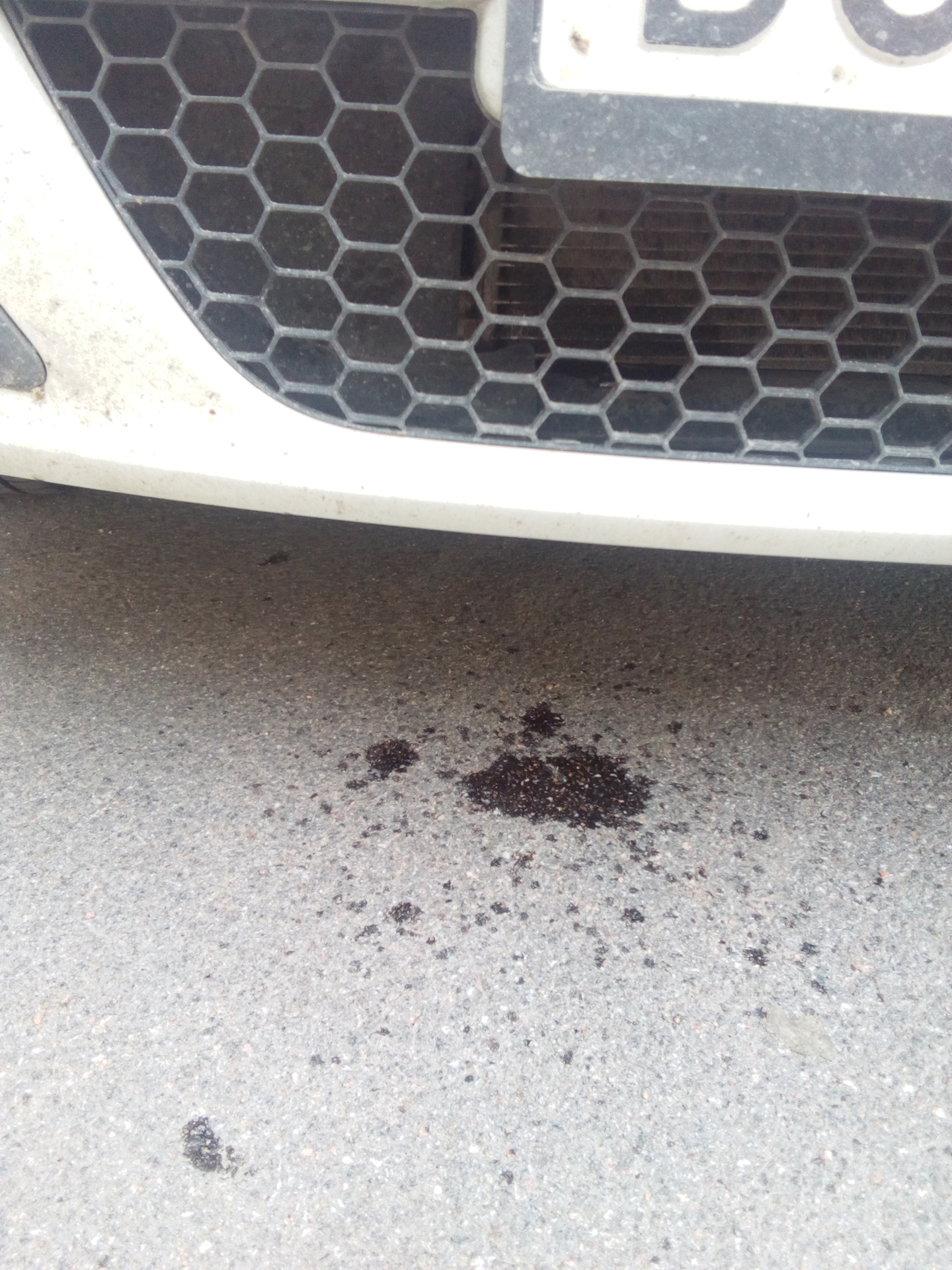

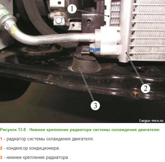

Стал замечать, что тосол стал куда-то исчезать. Раз долил 200 грамм, два долил 400 грамм… Пару раз казалось что вроде лужица под мордой есть маленькая, но с постоянными дождями понять никак не мог, что и откуда. Сегодня наконец заметил — капает уже нормально так, с правого нижнего угла радиатора охлаждения.

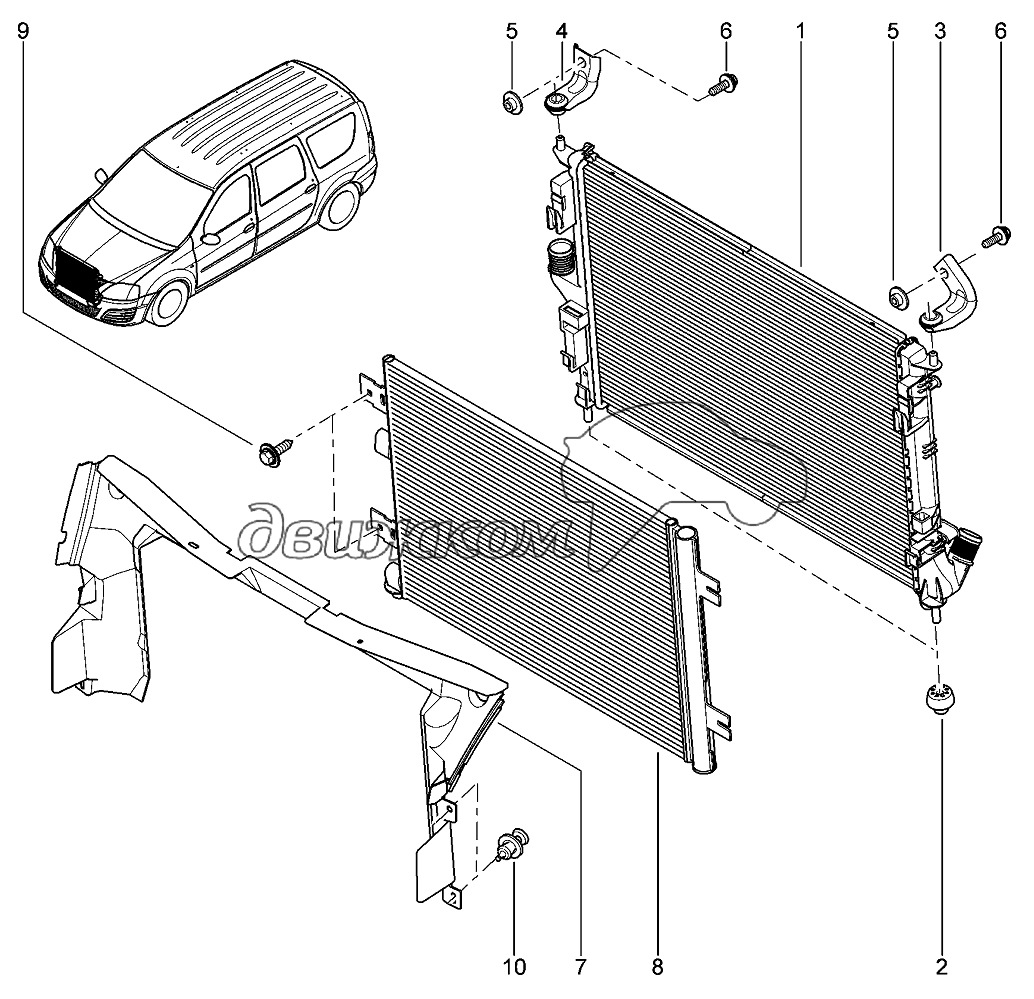

П.С.: Чтоб не потерять и не забыть.
1. Радиатор охлаждения двигателя 8200735039
2. Эластичная втулка 7700430992
3. Кронштейн 8200765567
4. Кронштейн 8200765568
5. Гайка шестигранная с шайбой 7703033181
6. Болт шестигранный с буртиком 7703602206
7. Дифлектор радиатора 8200694500
8. Конденсатор 8200741257
9. Болт с выпускной цилиндрической головкой 214100598R
10. Заклепка G6-9,3 7703072236

Попробуй поменять крышку на рассширительном бачке. Может в ней клапана закоксовались. И теперь не скидывается избыточное давление.
На Калинах по этой причине начинает протекать радиатор печки.
Про пробку — спасибо, На зубиле их раз в год менял. Вскрытие в сервисе показало трещину в пластиковой бочине радиатора.
Вот для этот сетка мелкая и ставиться!
Радиатор с потекшим углом — это не радиатор охлаждения, который потёк, а конденсор кондиционера. Радиатор охлаждения находится за ним. Или я что-то недопонял.
