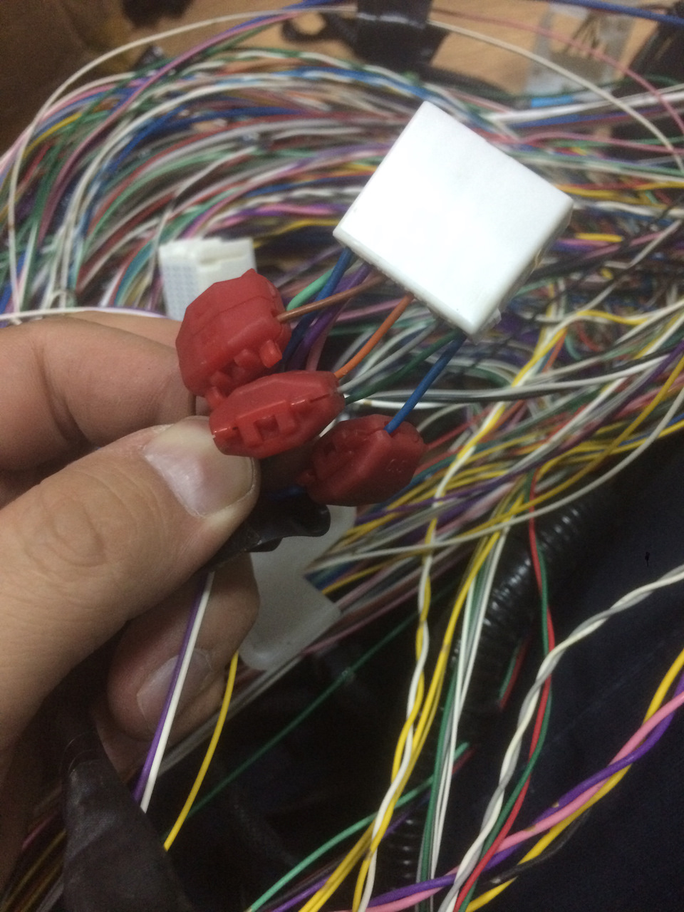

Я немного заморочился, не стал ничего резать, а выплел все указанные провода из косы.

Все провода я перепиновал. Обрезал только три провода, которые по схеме идут на массу. Ну и плюс пришлось удлинить зеленый провод для фишки пульта управления.
Мне все-таки пришлось позвонить Илье и Александру с вопросом. На мозгах печки есть два гнезда. В первое подключается фишка, изображенная на схеме. А вторая фишка со старой печки, которая раньше не использовалась, как раз подходит во второе гнездо. Тут закрались сомнения. В инструкции этого не было :D Позвонил, уточнил. Оказалось, что не нужно, достаточно подключить только одну фишку. Спасибо ребятам за круглосуточную техподдержку.

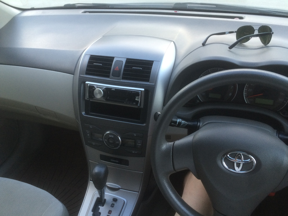

Все работает!
Немного непривычно, пока приходится приглядываться, куда нажимать. Сегодня испробовал работу климата в автоматическом режиме. Ну что сказать, мне нравится!
Субъективно, есть ощущение, что новая печка дует намного мощнее.

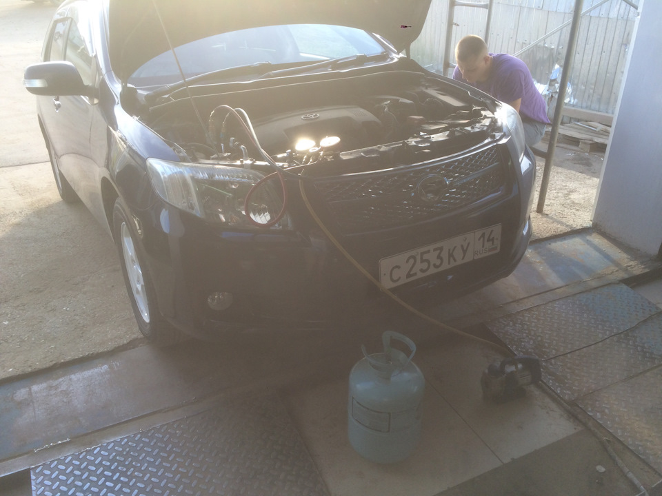

4. Заправка фреоном — 1000 руб.

Не зря все-таки рисовал я эту схему и вымучивали мы её с Саней. А фторая фишка есть на схеме она с права (от которой берётся только один провод). И масло там есть однозначно, до сих пор масляное пятно с обратной стороны капота не отмыл нормально. Отлично все получилось, молодца!
Спасибо! Огромная благодарность за схему 👍🏻

Да нет не насмешил, около 50 гр компресоррного масла зааравляется вместе с фреоном, все правильно сделал
На капоте наклейка даже есть про марку фреона и масла а так же обьем )
Праильно молодец, и в мануале написано
