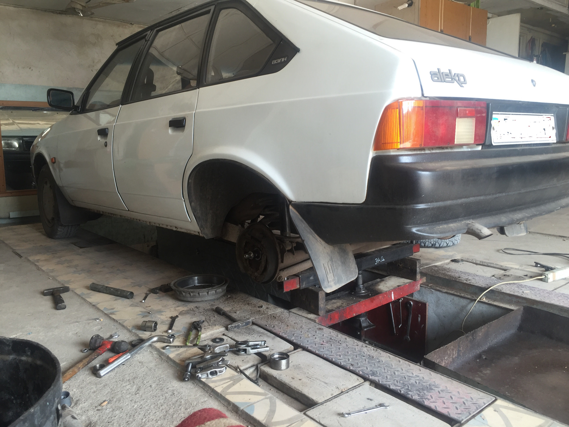

Ладно, приезжаю по записи на 8 утра в один из самых крупных сервисных центров(громко сказано) это значит там есть три подъемника…
Я только читал от том что за москвич не хотят браться, так вот и со мной такое случилось, так сяк с горем пополам мастер согласился и машину вывесили на подъемнике.
Мастер принялся за работу, я особо не мешал и не заглядывал, так как знаю что это мешает. Так, позаглядывал на днище, посмотрел подвеску.
Ох как он кряхтел:"Что за посадка подшипника. на жигулях вон все от руки?!" То обоймы остались на цапфе, то ступица с гладкими краями, то начальство не такое.

Вспоминаю еще про один сервис и там кажется хозяин владелец 41го. Приезжаю, и точно- встречают за милую душу. Братуха на 41 ом, короче как все свои-родные москвичеводы. Че ж ты к нам сразу не поехал, сейчас все сделаем.
Снимаем колеса и офигеваем все вместе- левая ступица заклинена, подшипник не вращается.
Откручиваем гайку и видим что стопорное кольцо сидело не в пазу, то есть подшипник не досадили. А звук был от барабана, он тер за щит в результате того что недопрессованный подшипник. Успело даже стружки насыпать.

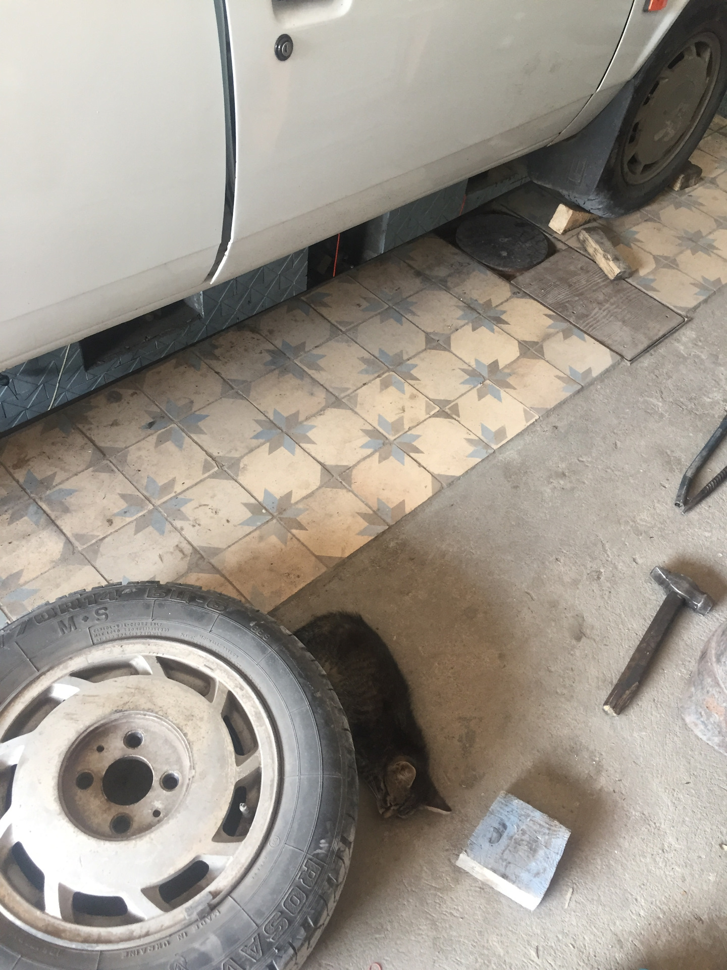

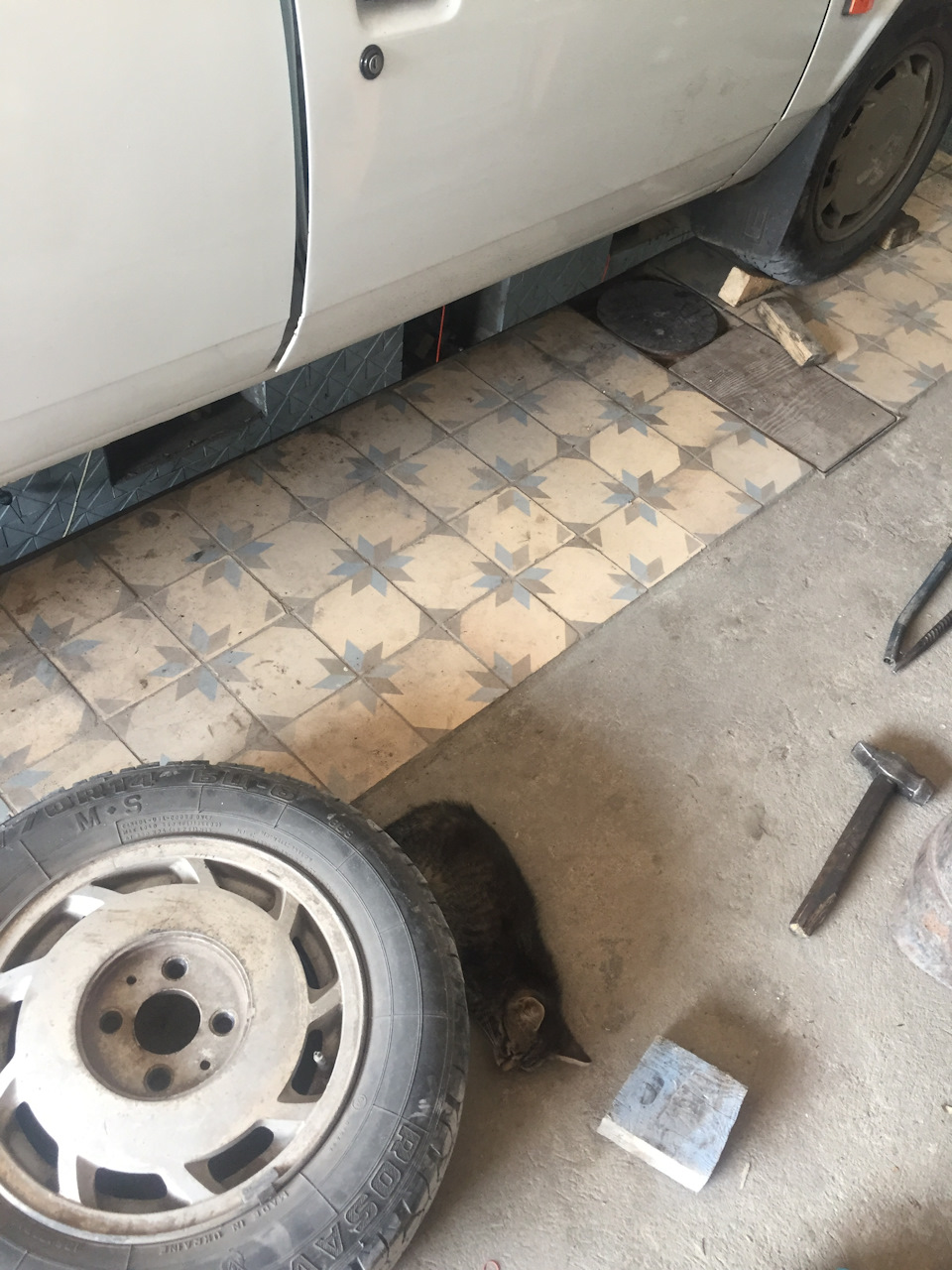

Ну и фото.
Помошник
