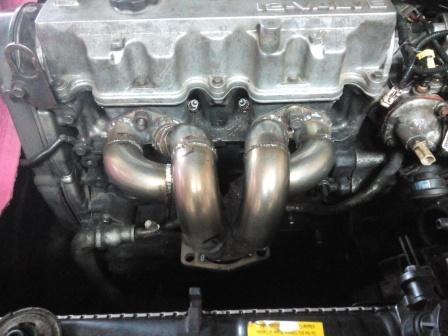

Варил сам, раннеры по длине + — 20мм, диаметр 46мм, получился на мой взгляд большой, боюсь будет поздний подхват…но это узнаем только после установки.Материалов по расчетам выхлопа хватает, но все только через практику, придерживаясь теории)
