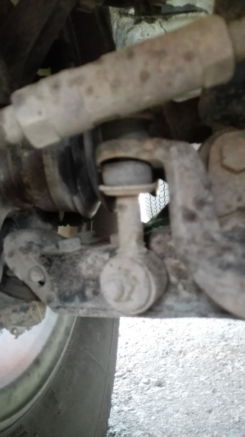

Все началось с плановой замены втулок передних стоек стаба.
Приехавшая накануне жена была привлечена к общественно полезным работам по ремонту авто :)
Далее был высверлен один из болтов крепления крыла. К сожалению верхнее боковое крепление оторвано, а нижнее оказалось приварено. Без этого болта крыло болталось и гремело на каждой кочке. Бесило :)
Исправили.
