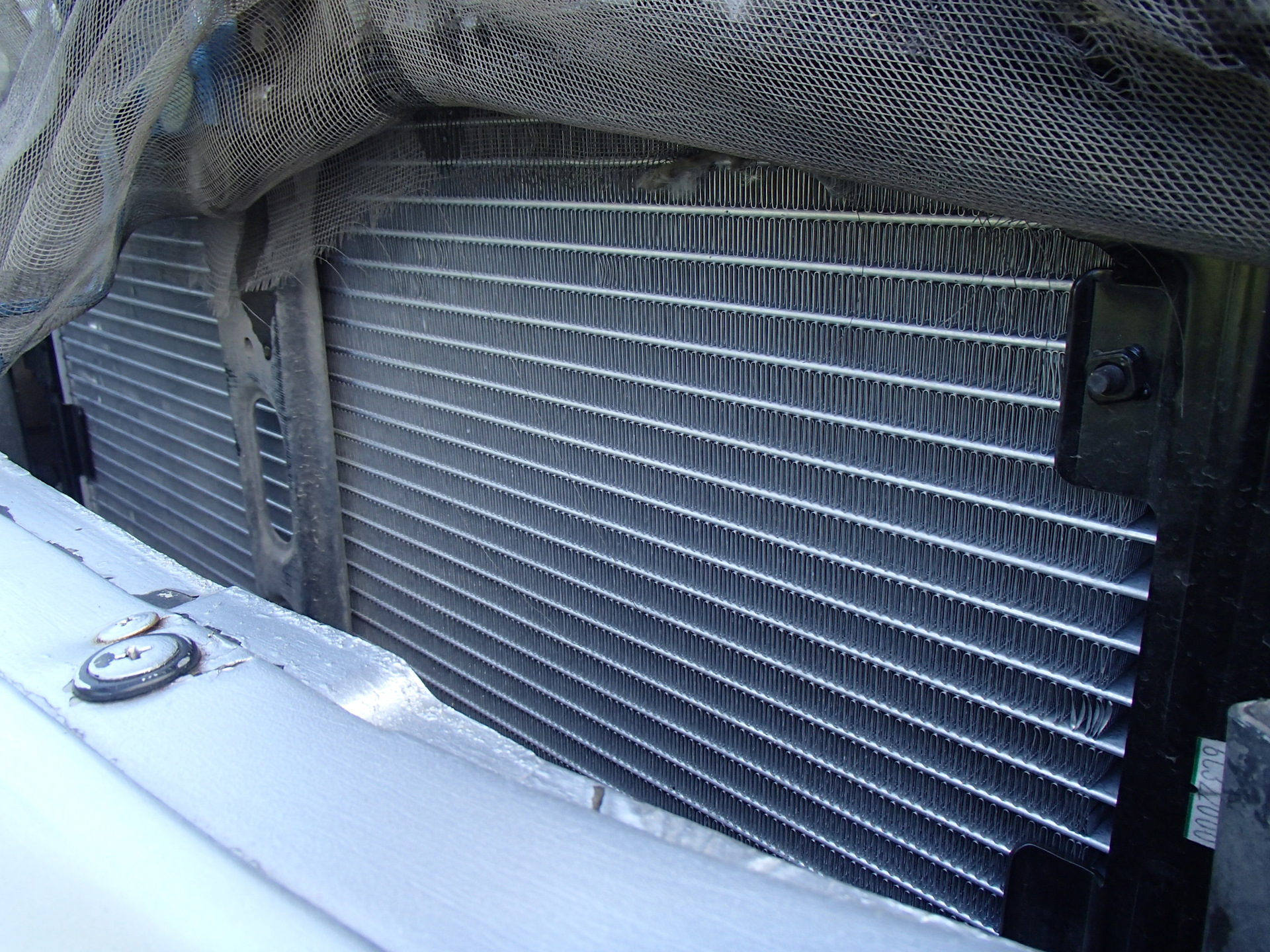

Всем читающим привет! В предыдущей записи писал о замене радиатора кондиционера, т.к. старый дал течь:( Радиатор кондея купил осенью 15 года. При первой попытке заказа радиатора через контору экзист прошла неудачно, так как при заказе радиатора цена за оригинал GM 96394346/96484258 была просто супер, а это 4600руб.
Пришло время забирать заказ, т.к. статус был: "прибыл в пункт выдачи". Только собрался ехать звонок из офиса экзист: извините, приехал ваш заказ в мятой коробке, мы её вскрыли для проверки целостности товара, а в радиаторе дырка и далее говорит: перезакажите товар.
Я в шоке, как так? Вечером захожу для заказа, а там ценник уже 5900руб. :((
Ну что, думаешь? Это я сам себе задавал вопрос.
Ну чё, чё…, заказываю. С неба-то не свалится!)

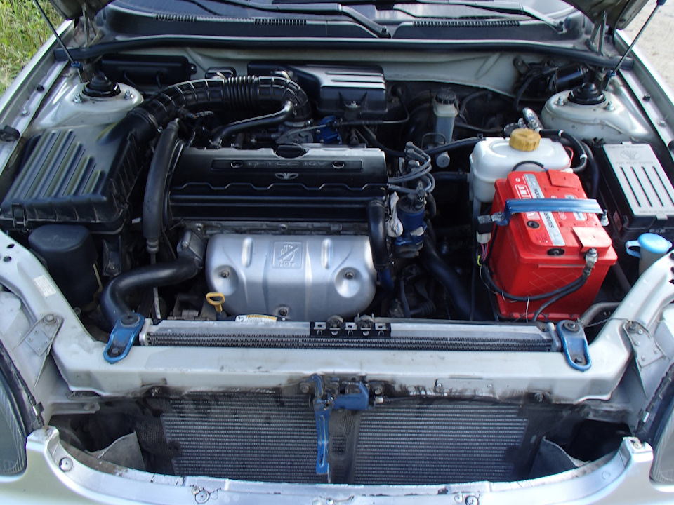

В общем, пришёл в коробочке радиатор кондиционера и чего ещё не ожидал, то что осушитель будет в комплекте, т.к. многие фирмы аналоги продают без него! Замену радиатора решил оставить до лета.
Ещё не забудьте заказать кольцо уплотнительное трубки кондиционера GM 94535504 — 2шт(я взял 3шт., т.к. одно на всякий случай) и нижние опорные резиновые втулки радиатора конд. GM 96190602 — 2шт.
Вот и лето быстро пришло, а кондей не заправлен, ниппель не поменян(в трубке низкого давления травил).

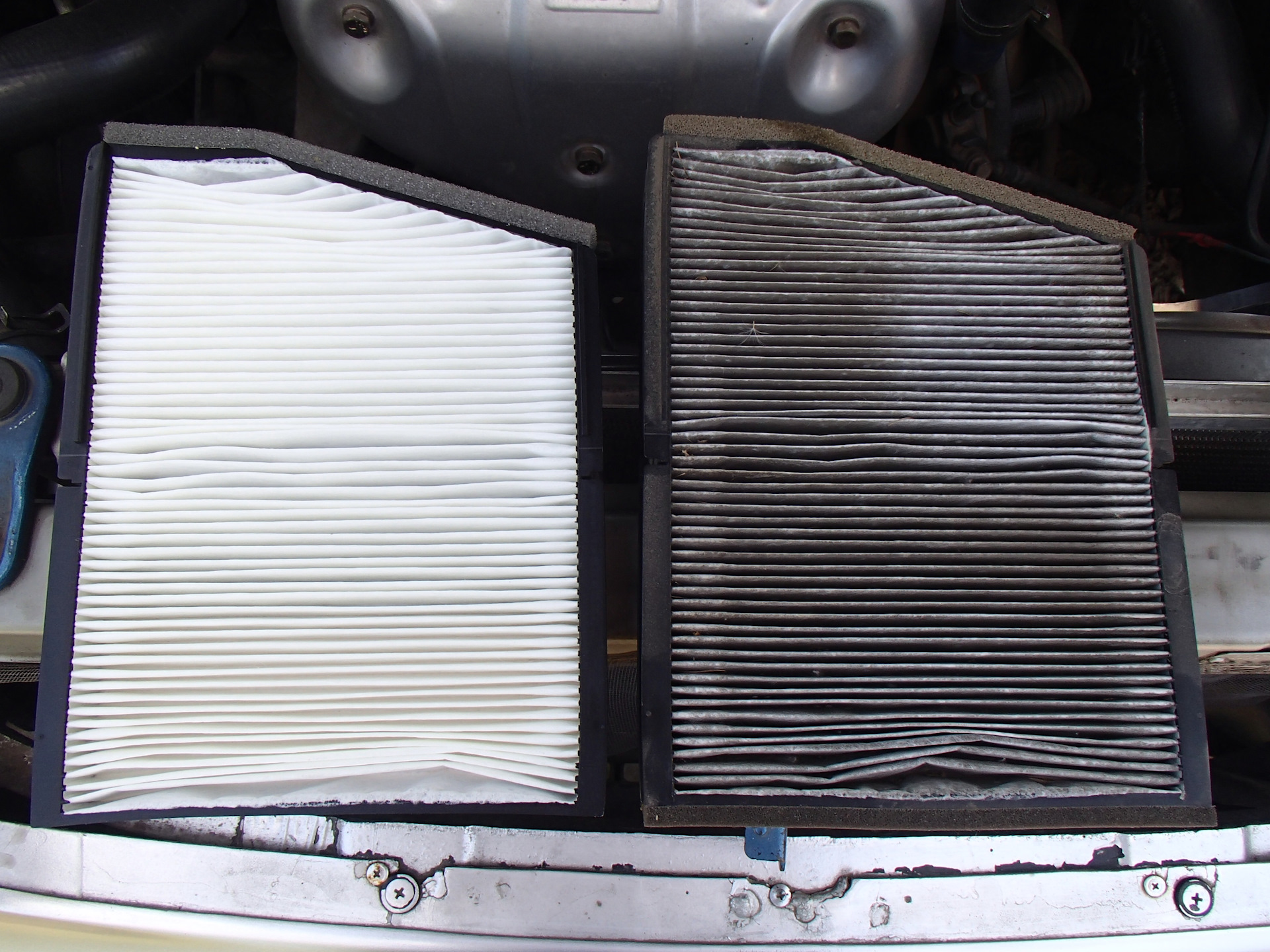

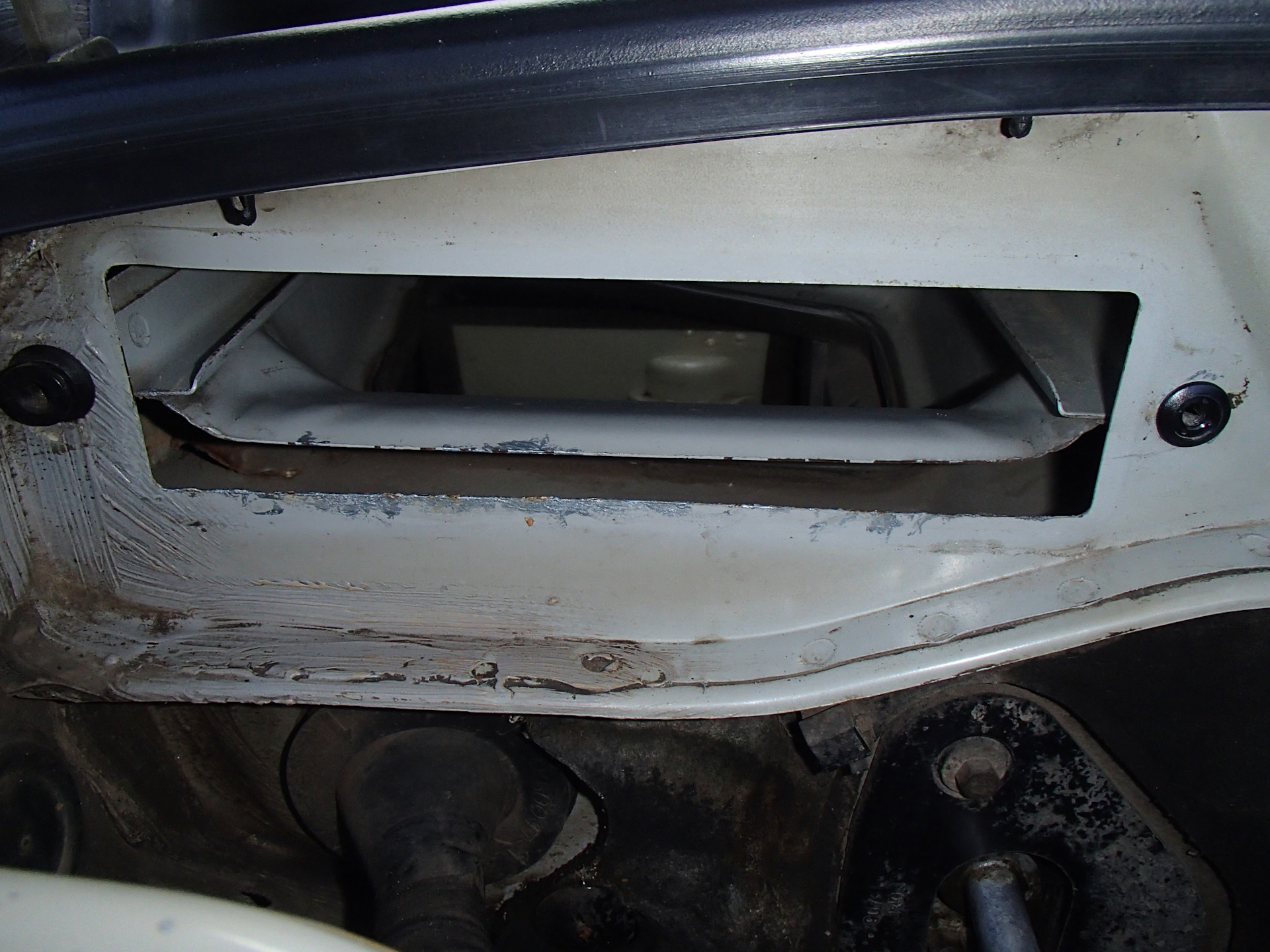

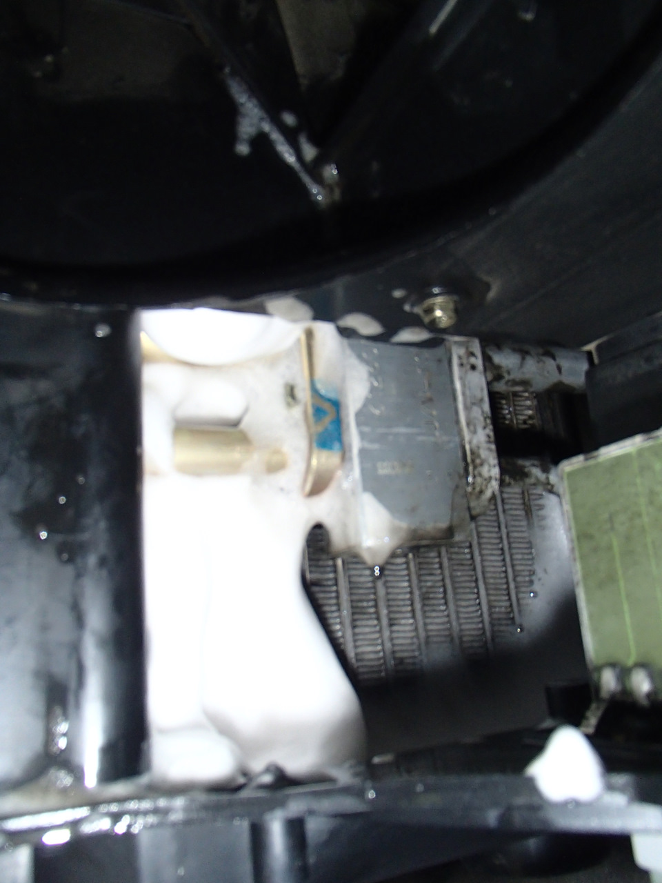

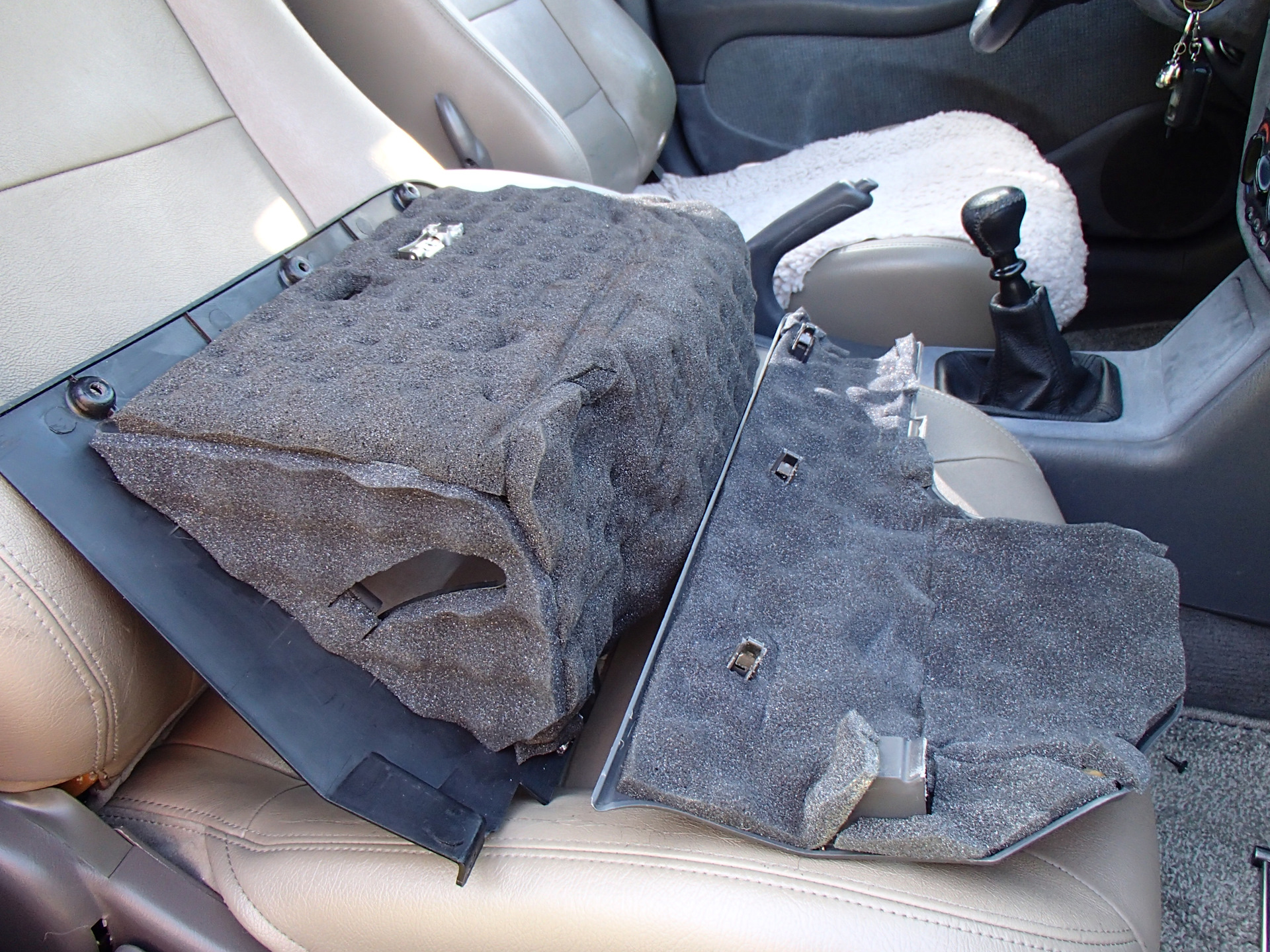

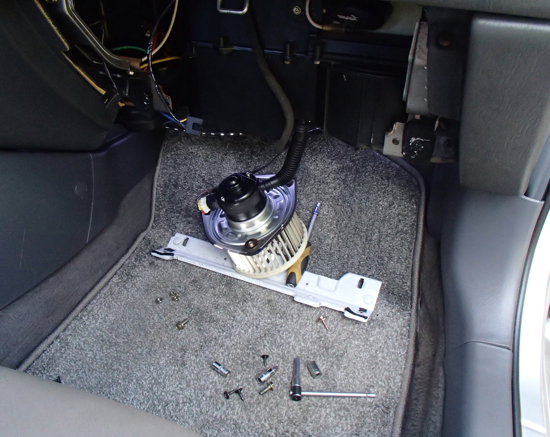

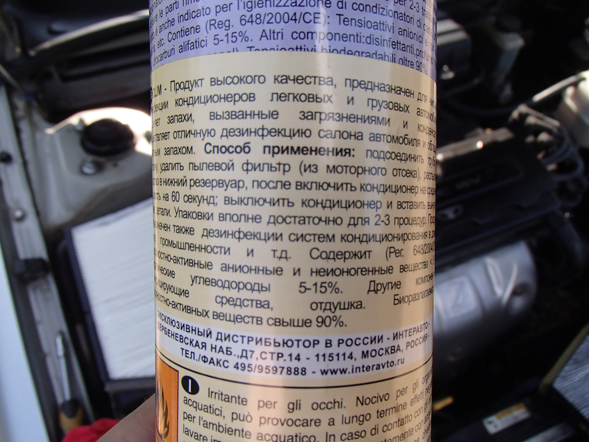

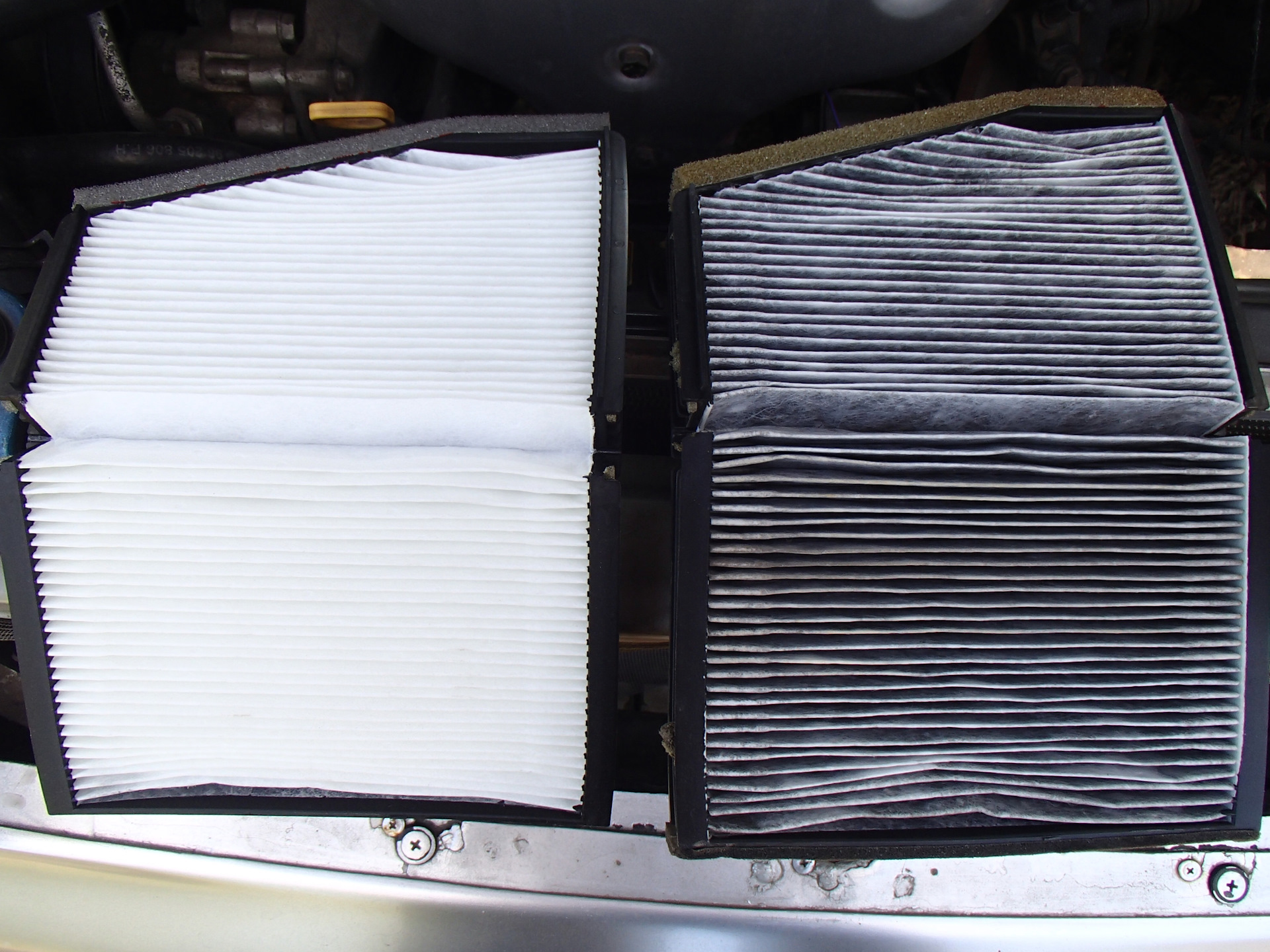

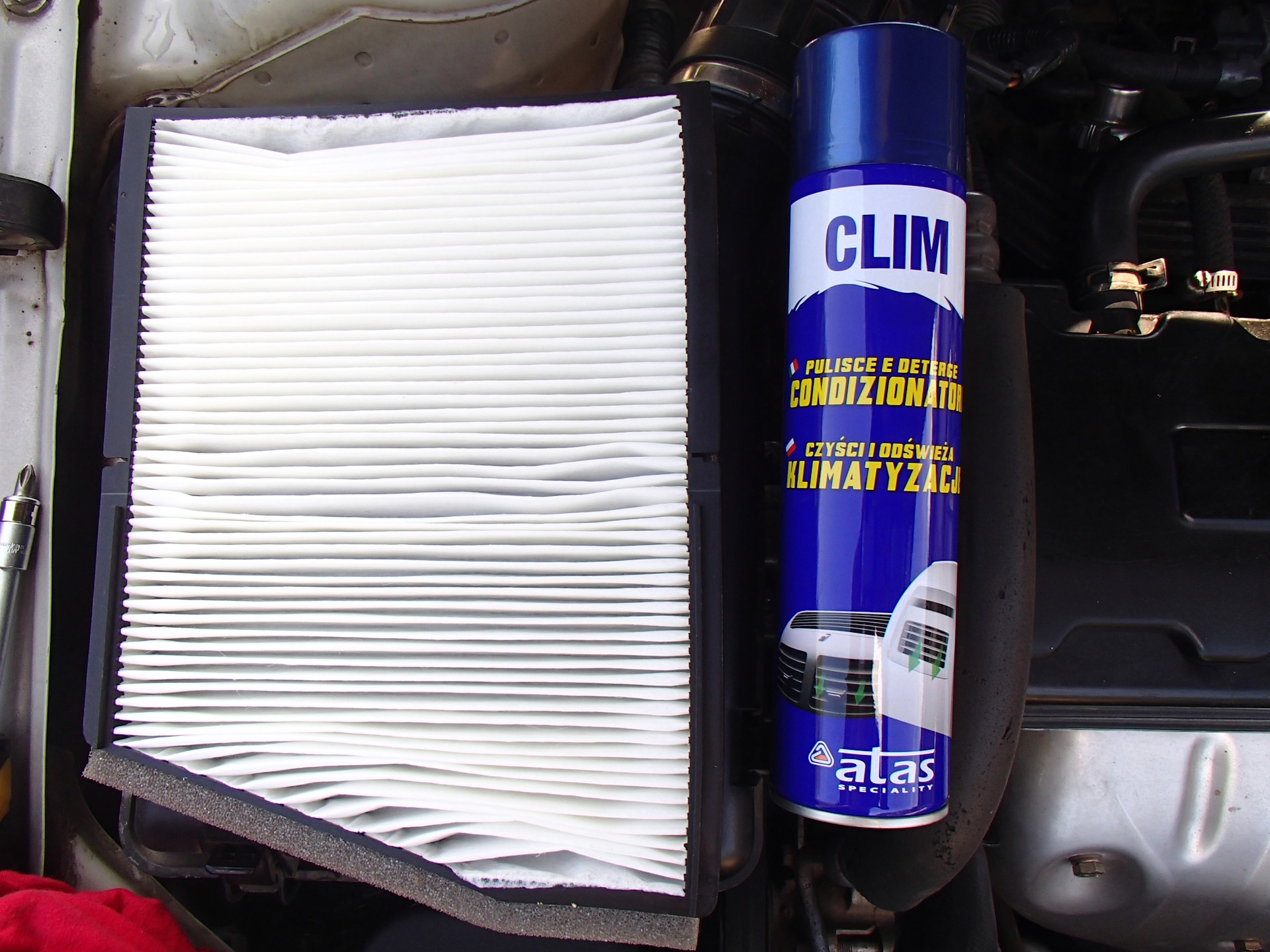

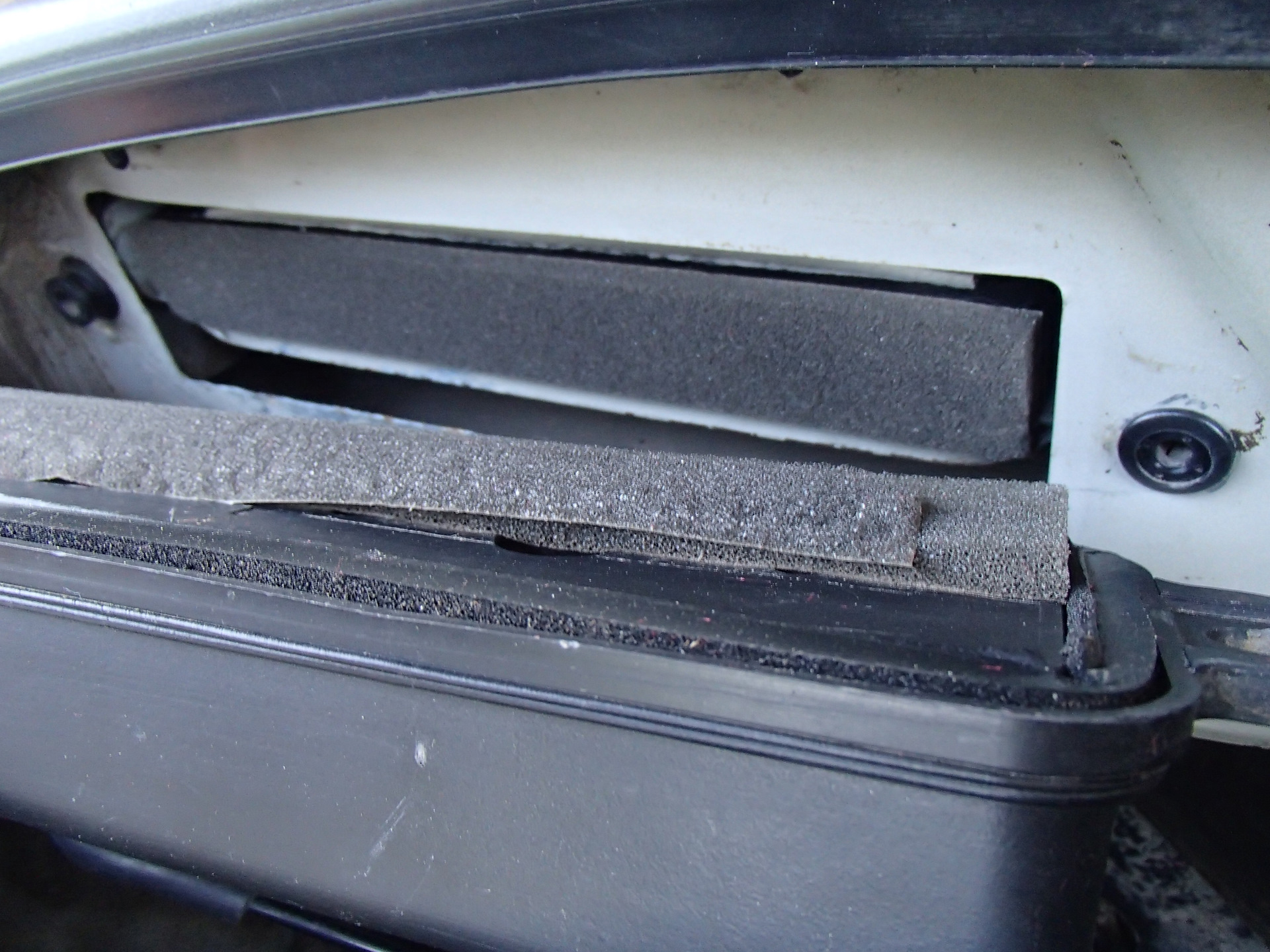

Не стал откладывать в долгий ящик, по замене салонного фильтра и сделать пенную дезинфекцию испарителя. Пенный очиститель хорошего качества и очень приятной тонкой отдушкой. Для качественной работы пришлось снять моторчик отопителя и обильно залить пеной испаритель. Далее установил моторчик на место, включил кондиционер на 2 скорость обдува и дал поработать 5 мин., после установил новый воздушный фильтр и немного проветрил салон. Теперь в машине приятно находиться, особенно когда на улице жара.

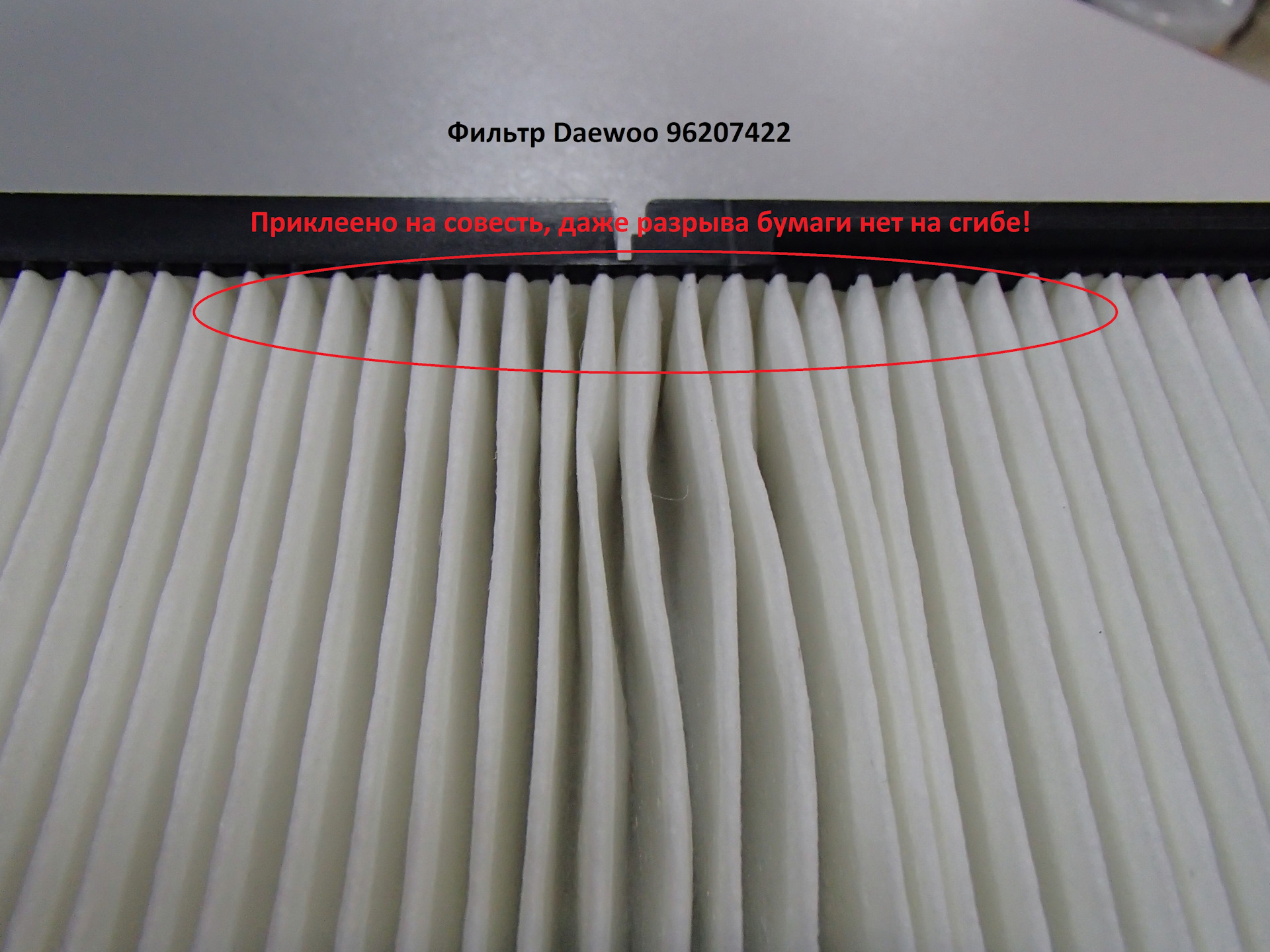

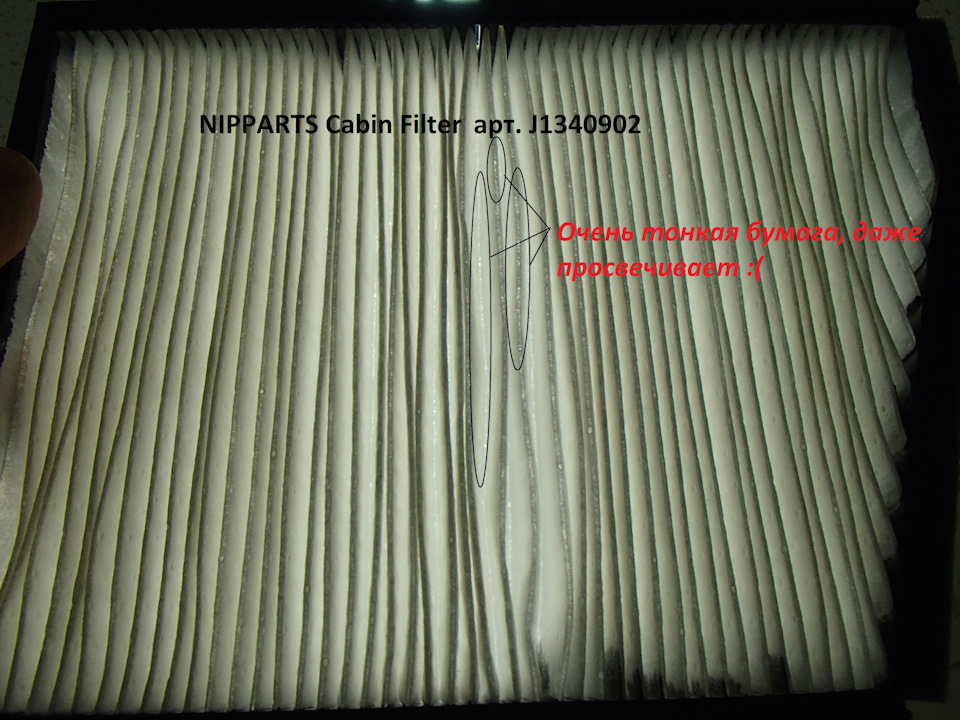

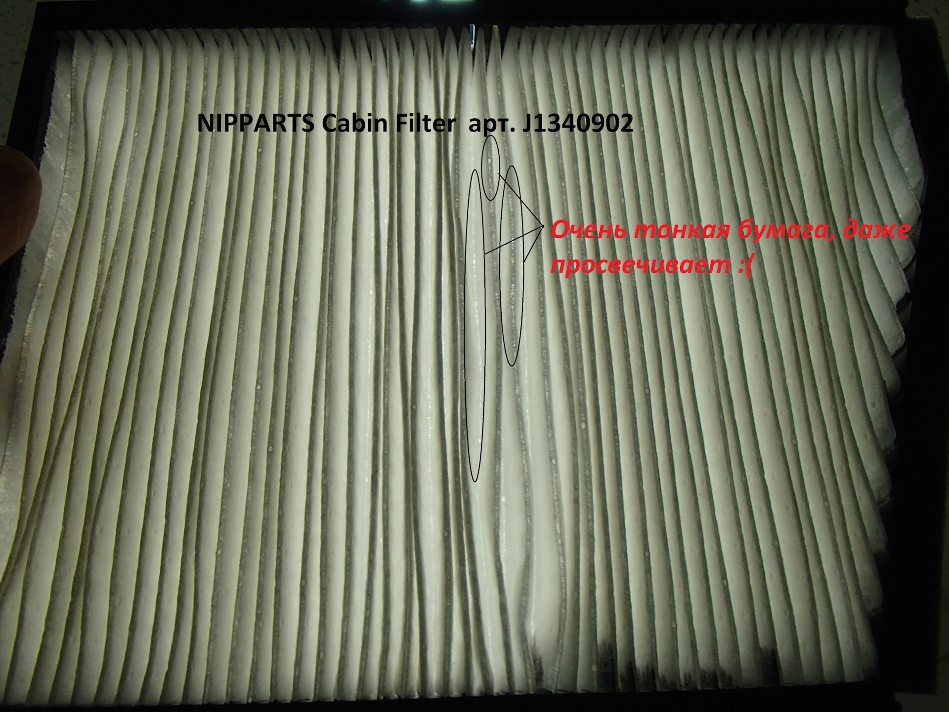

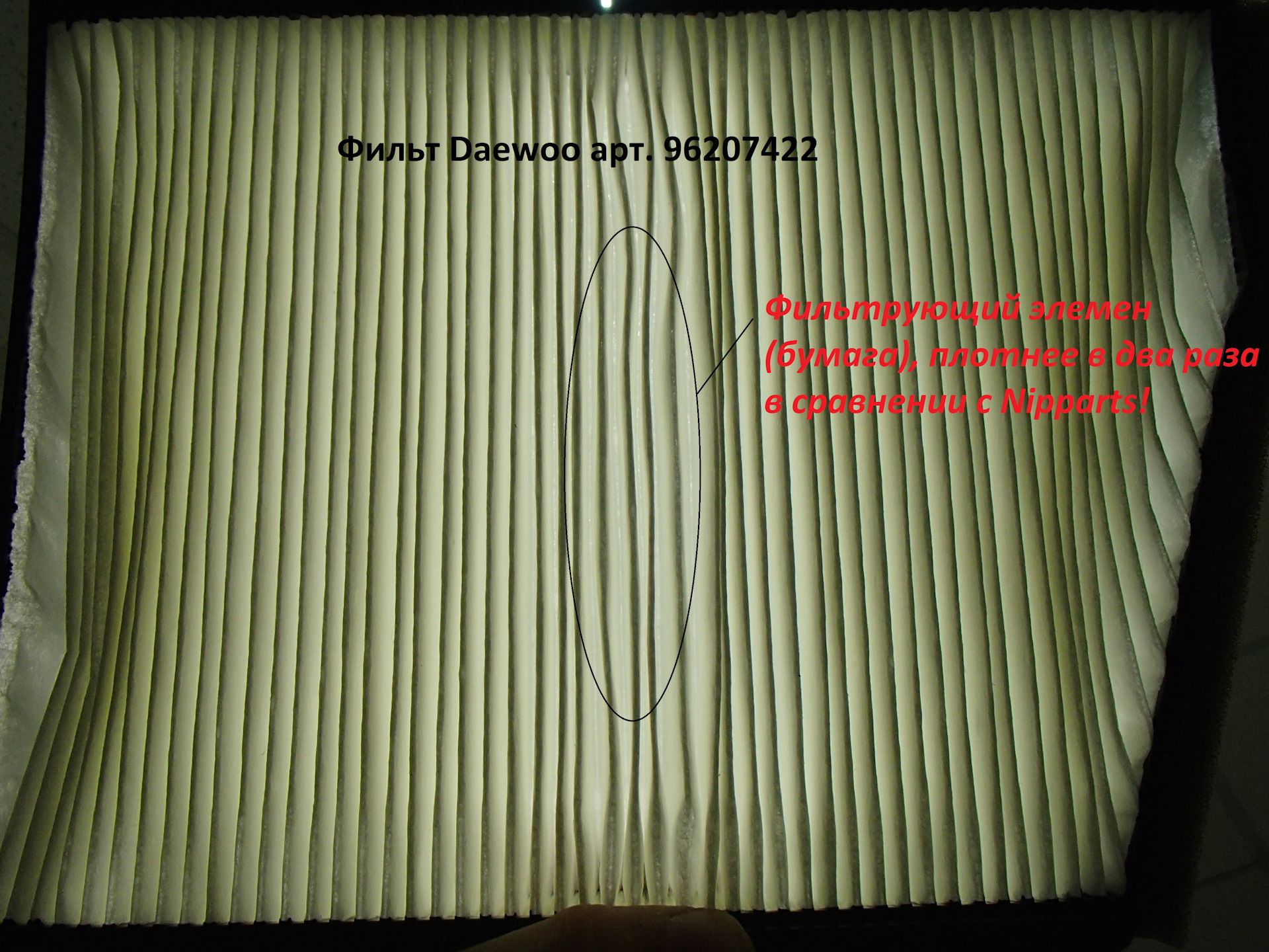

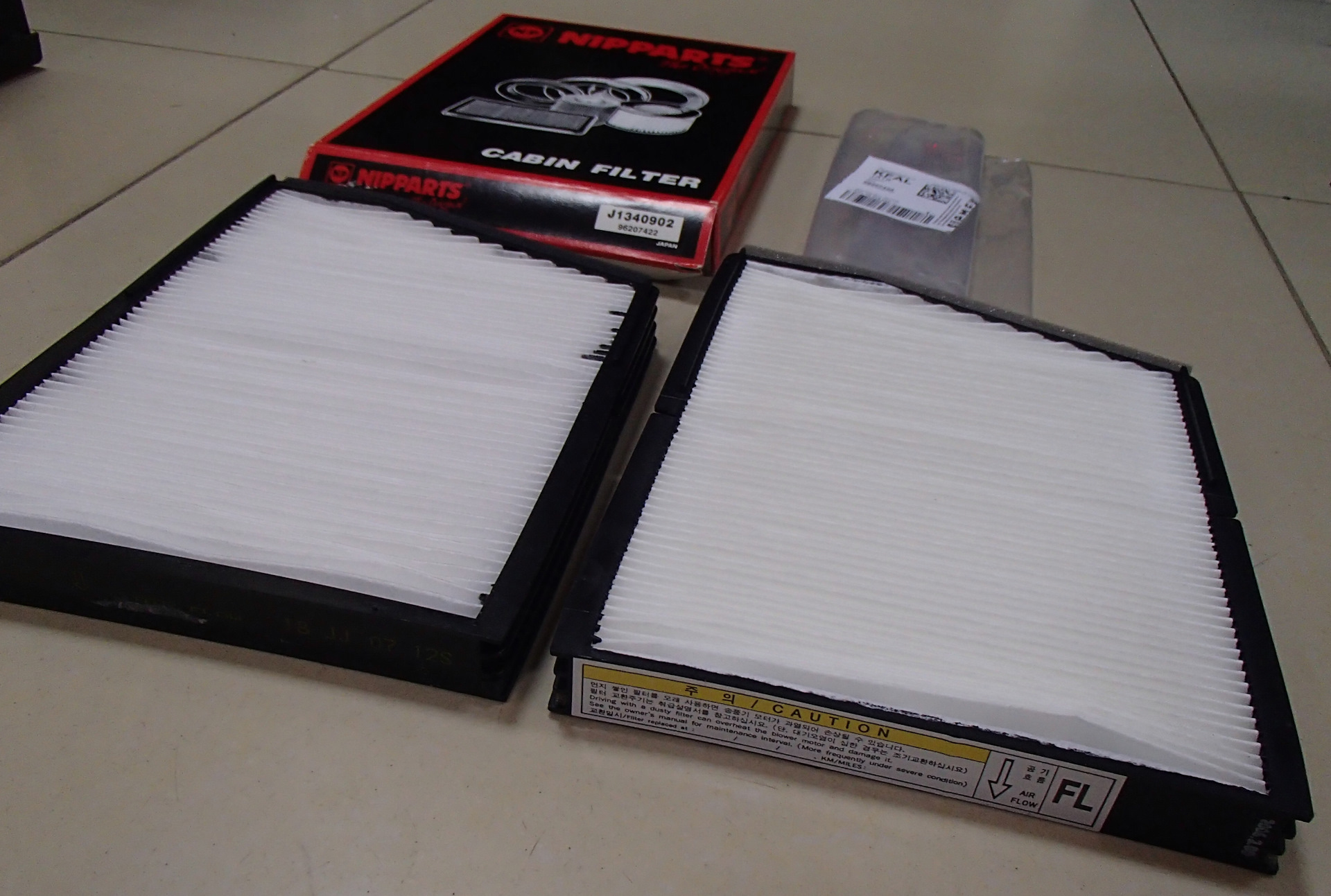

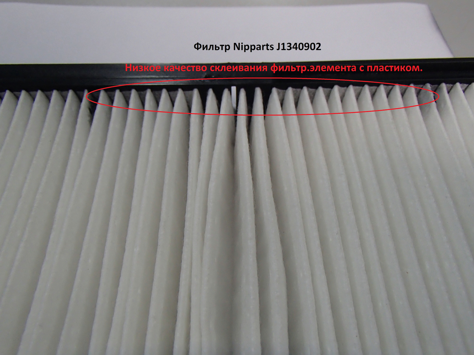

Всем спасибо за внимание, далее фото и сравнение салонного фильтра NIPPARTS J1340902 & DAEWOO 96207422!

Санек, у меня если на работующем обдуве отключаешь кондей, то запах прет старого холодильника. Когда просто ездиешь с включенным кондеем, то все норм. Это нужна чистка пеной? А можно ли как нибудь без снятия моторчика? Не охото валяться там его откручивать
В инструкции написано, типа выньте фильтр салона, опустите трубку и распылите при включенном вентиляторе. Хотел сделать именно так, т.к. разбирать не хотелось:) Попробовал и понял, что это полная хрень, т.к. вся пена окажется на вентиляторе, а в нужное место попадёт не в полном объеме, соответсвенно эффективнсть обработки снижается!
Лучше не поленитесь и сделай качественно!

Завтра тоже заберу салонный фильтр и поменяю вместе с воздушным, а вот с кондиционером отложу до следующего года
Фильтр двигателя стараюсь менять вместе с заменой масла, а салонный если всё норм, то весной.
Салонный надо менять хотя бы раз в пол года, очень быстро забиваются
