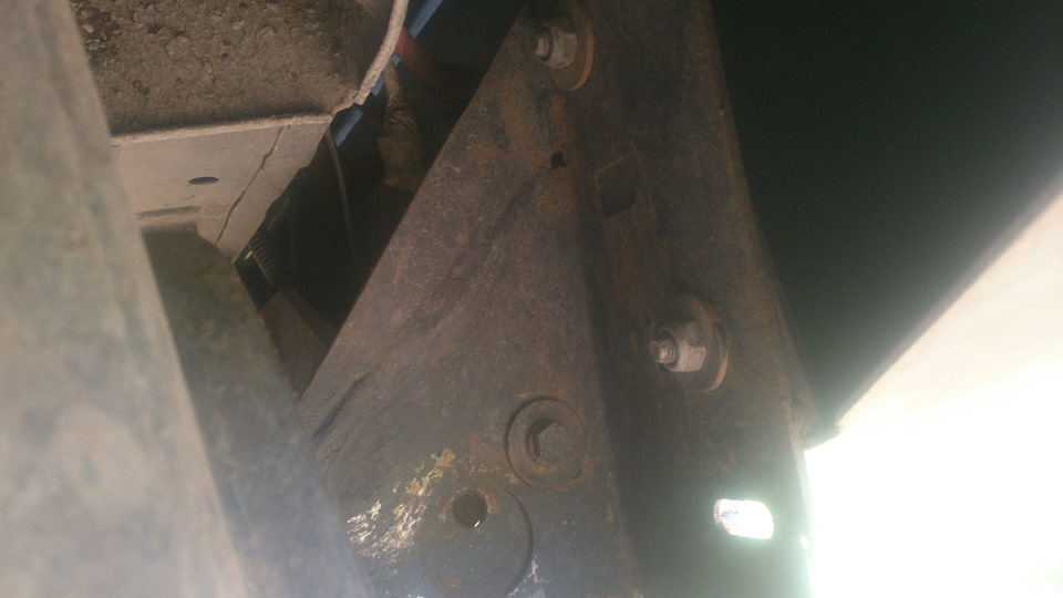

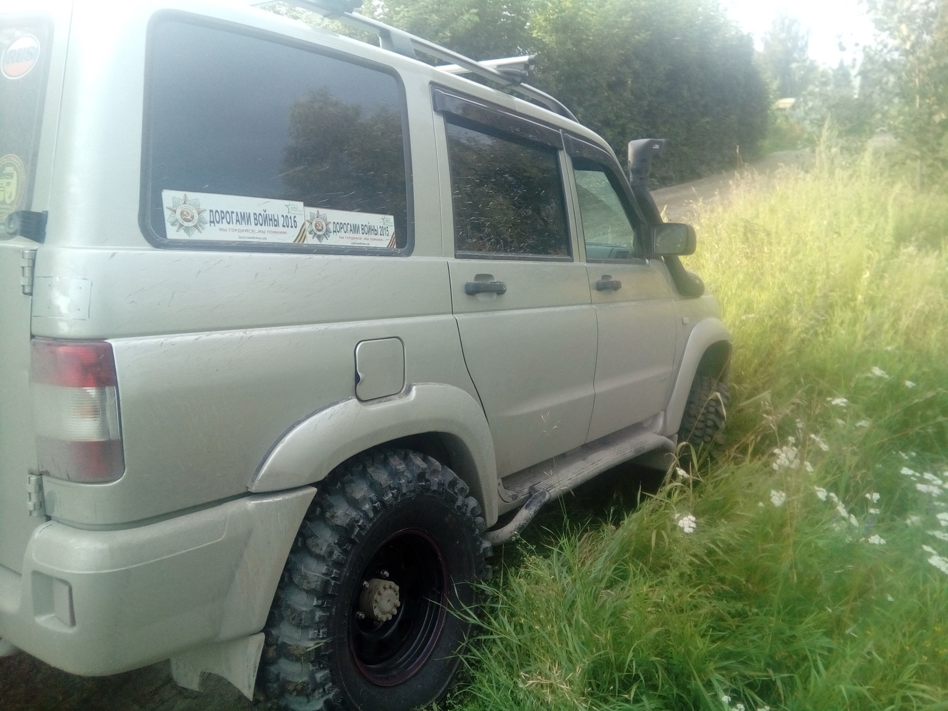

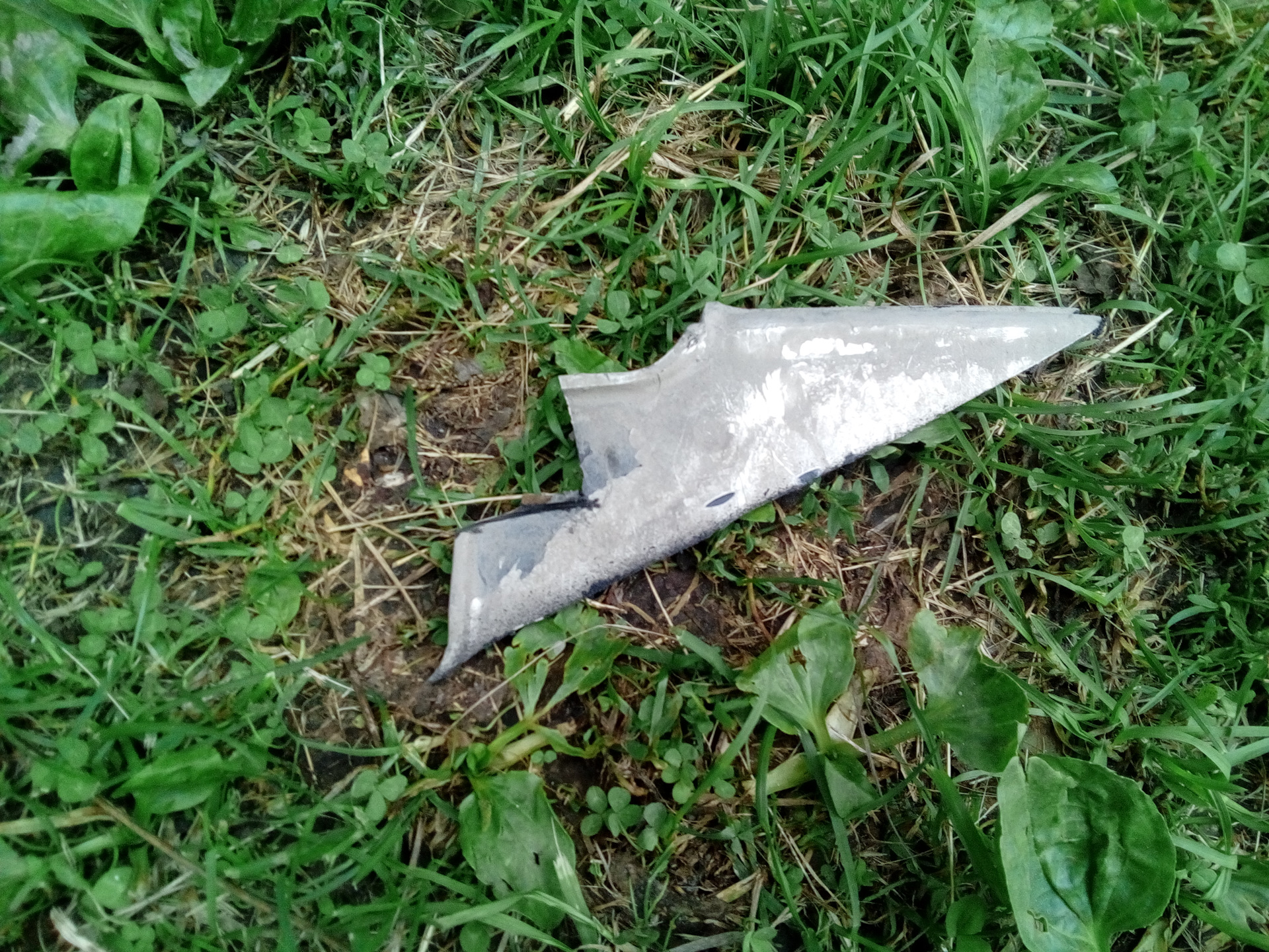

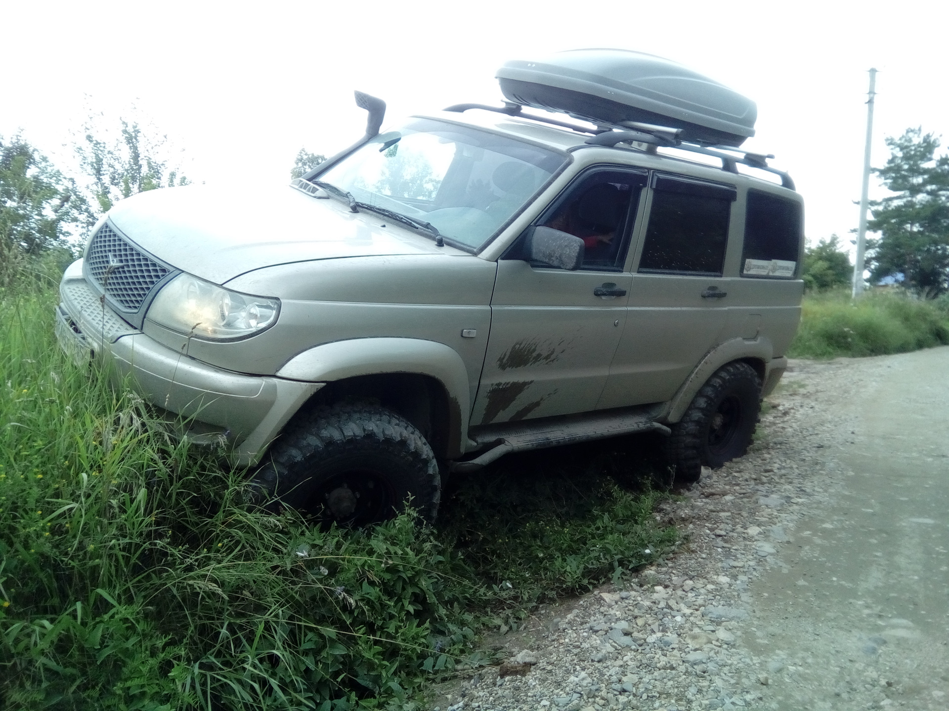

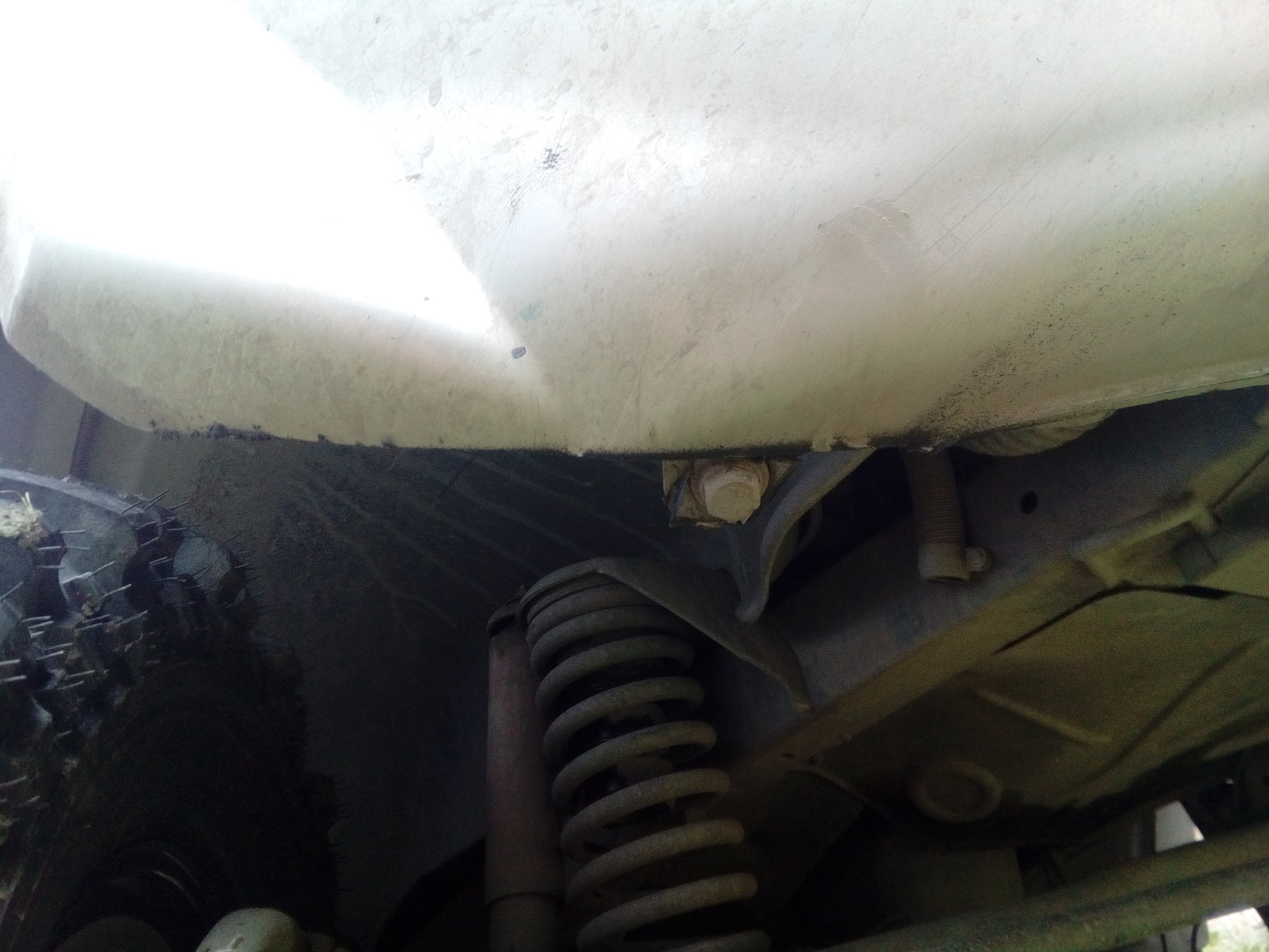

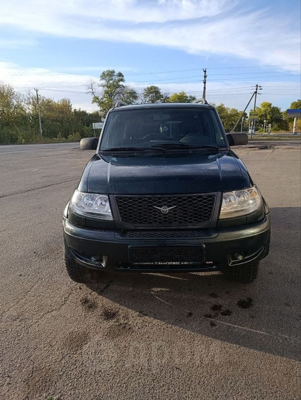

Короче печаль-тоска…подпилил бампер болгаркой, совсем не много, но нижнее крепление бампера теперь отсутствует!
НО!

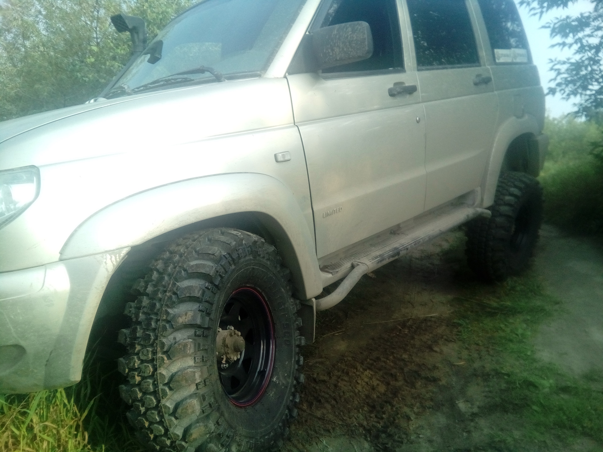

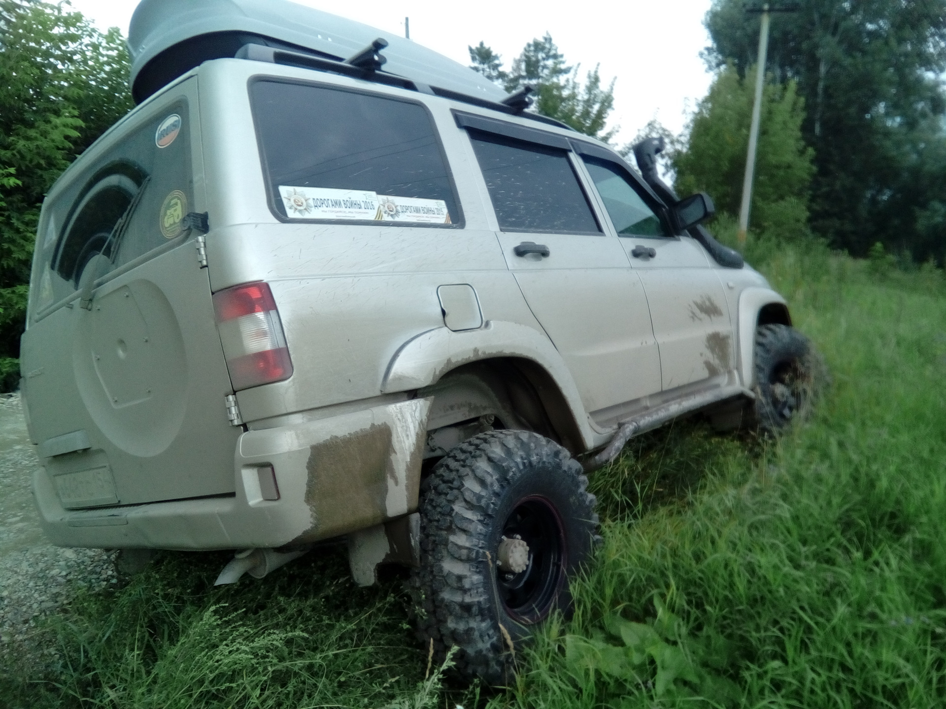

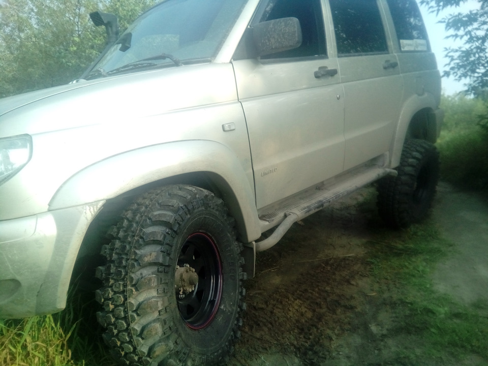

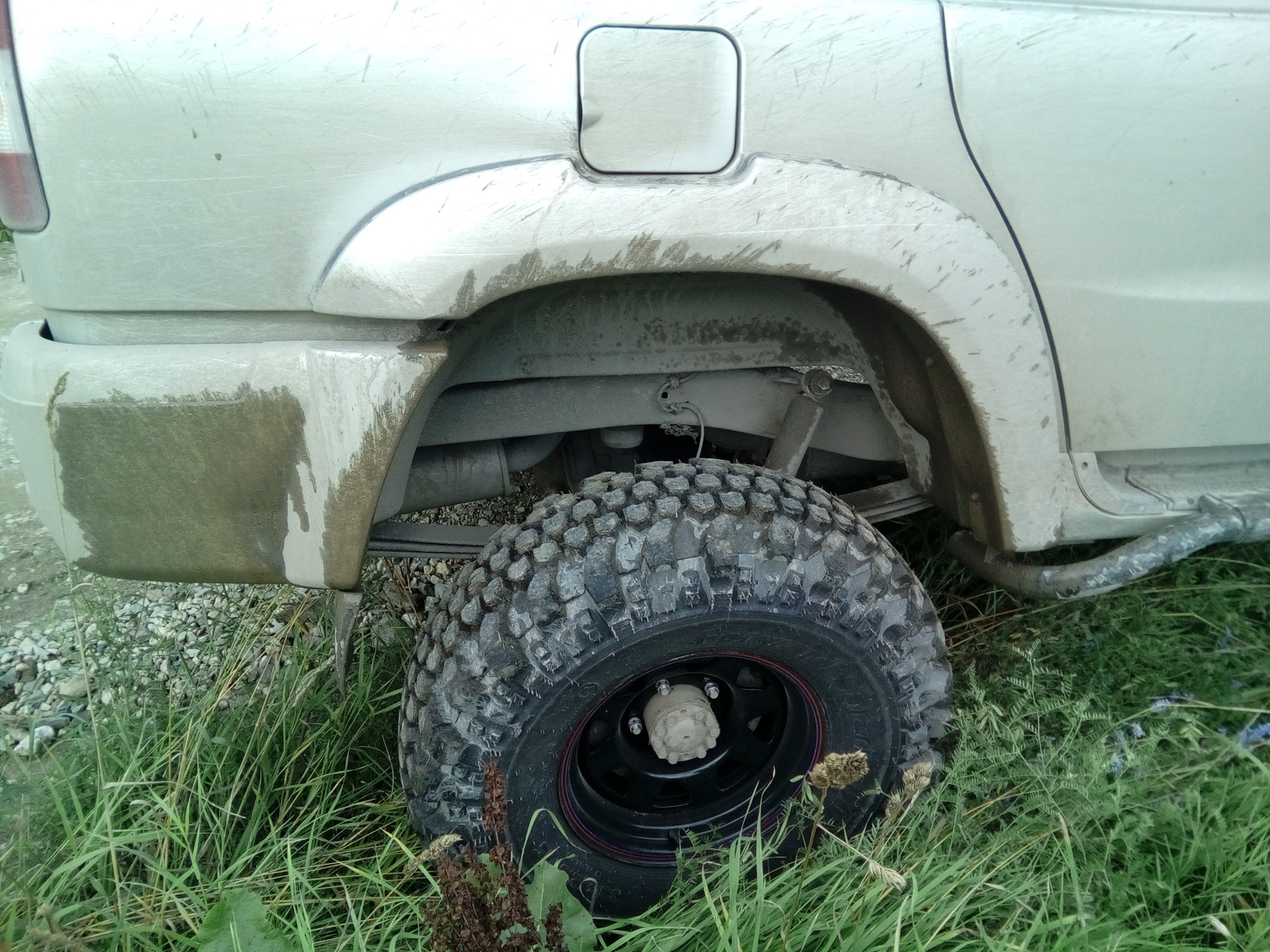

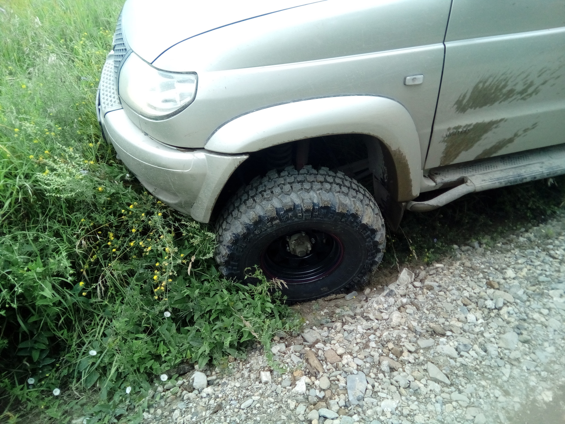

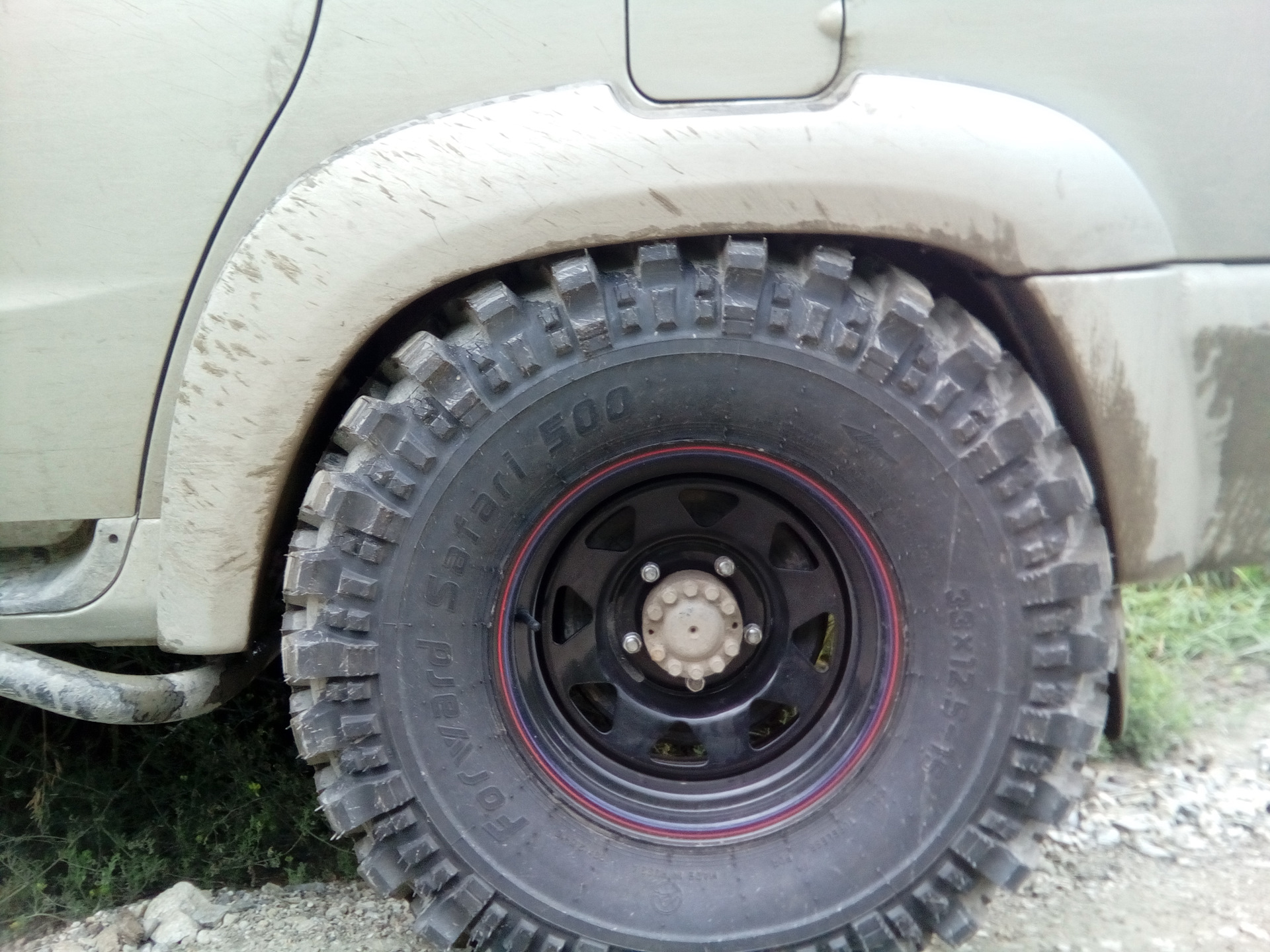

на даче нашел неровности и вывесился практически полностью…картина такова…
1ый вариант вывешивания:
2ой вариант:

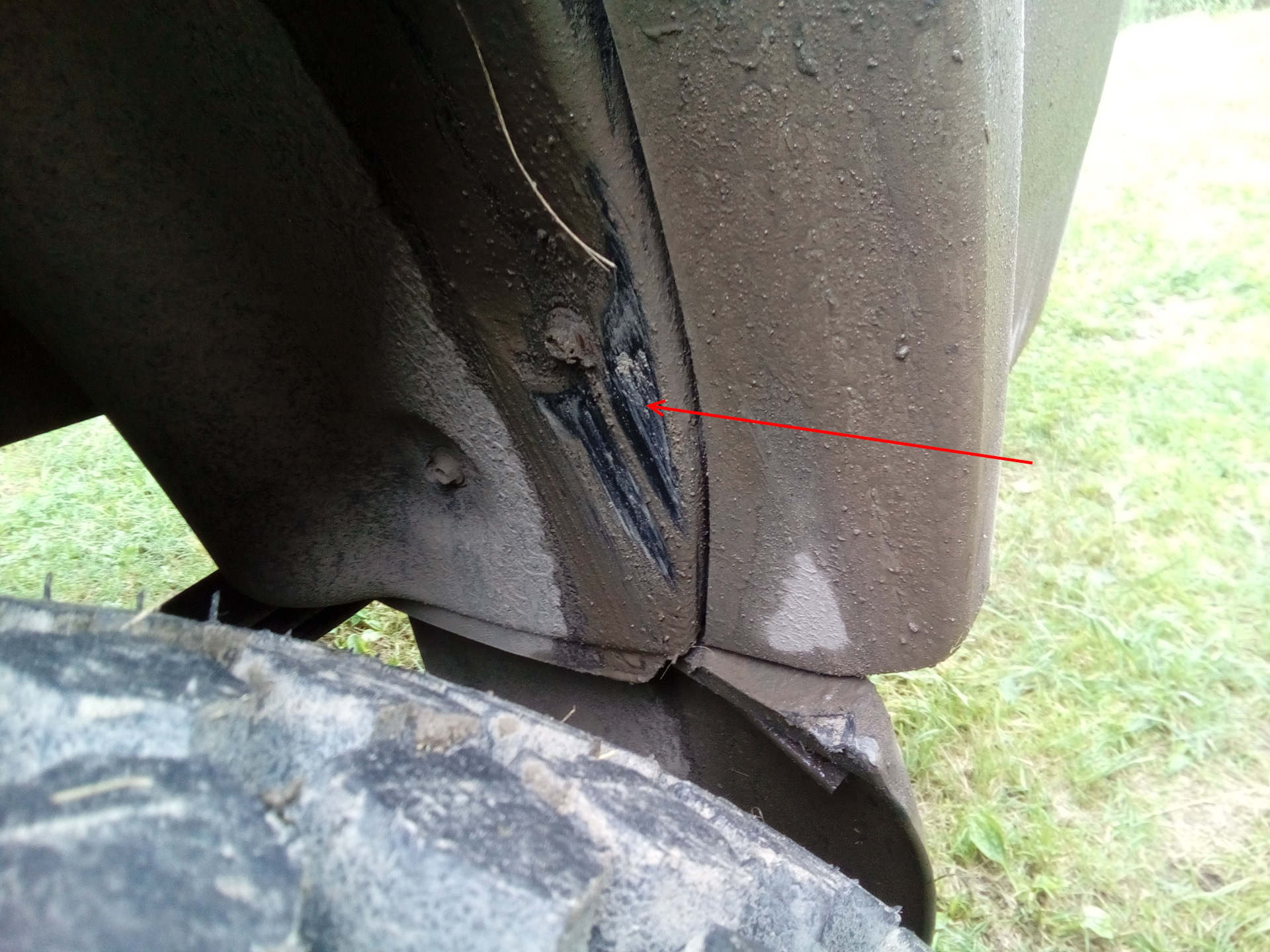

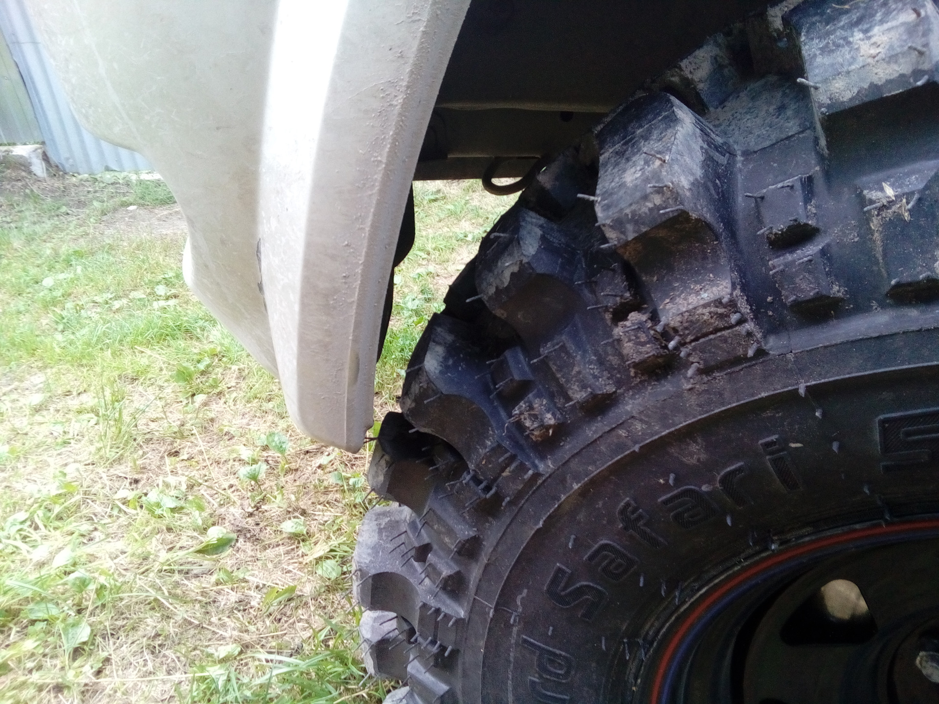

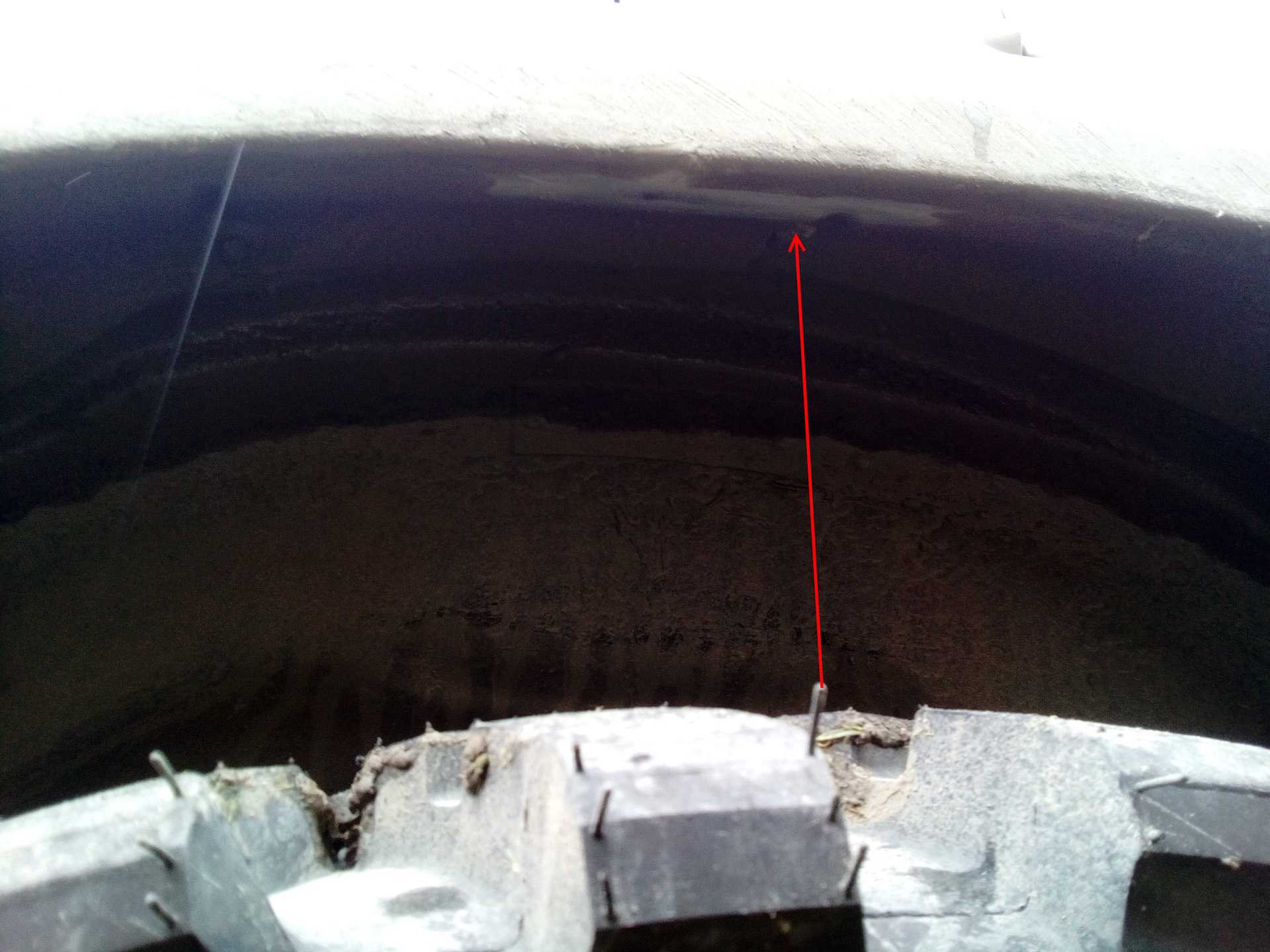

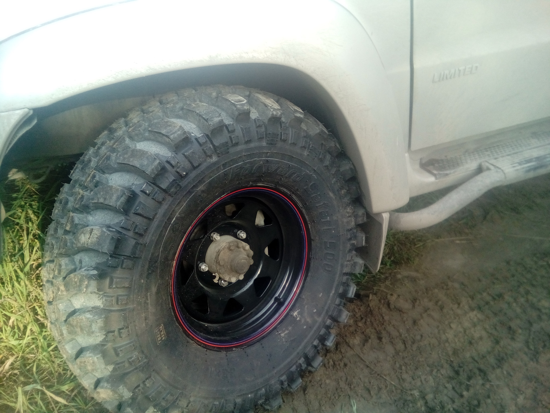

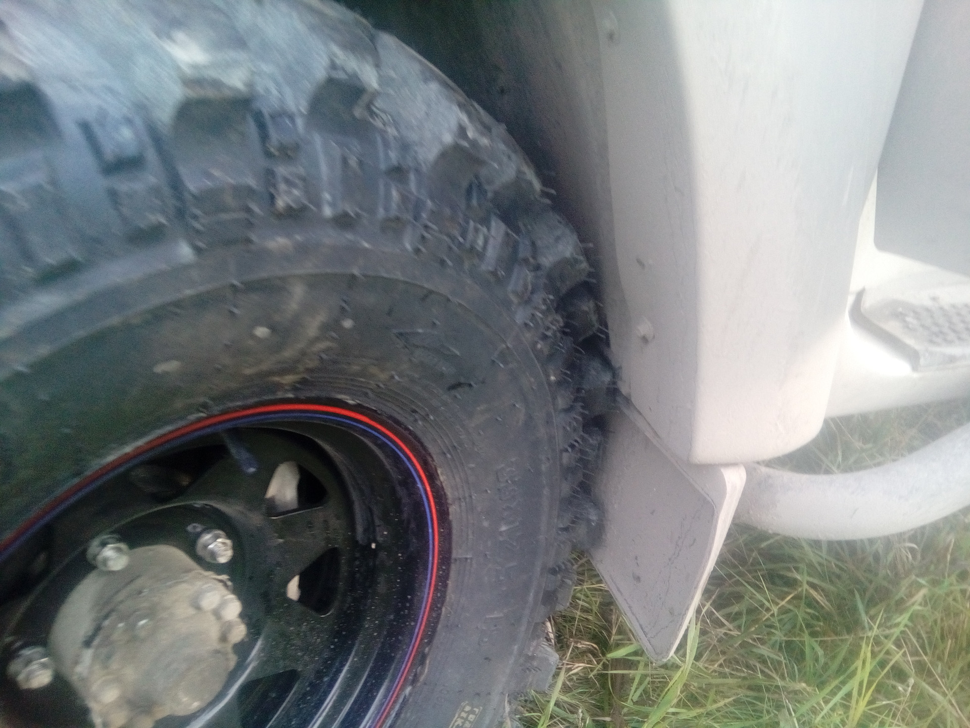

Оставленные следы:
Пока не знаю что делать, но картина удручающая…
1) Резать арки? Вместе с бушвакерами это не менее 20к и решит ли это проблему
2) Расти вверх за счет проставок под пружины и рессора-мост на 2 см? Хватит ли? Углы работы подвески будут ужасными, да и регулируемую панару надо брать будет 100%
3) Боди лифт…этого бы вообще не хотелось не под каким соусом — рычаги, крепления бамперов, переделка лебедки
4) Купить литье с вылетом в + зону…например +10, но не понятно будет ли тереть резина внутри раму или аморты…все таки 12,5
5) Еще мост двигать вперед — но проблему с вывешиванием это не решит!
6) Продать все нах…попить корвалола…
Приму любые советы, сегодня завтра поеду с людьми общаться знающими…

Использую 4 года BFG КМ2 255x85 R16 (33.1").
Диски вылет 0.
Лифт кузова 40мм (переделки минимальные, только бампера и лебедка)
Лифт подвески: перед 40мм проставки, зад проставки 40мм под рессору + 4листа рессоры.
Аморты по кругу, пружины стоковые.
Мост сдвинут на 1 см — добавлено 2 штатаных шайбы на клюшки.
Подрезан передний бампер — крепления не срезал, немного подровнял нижнюю кромку.
По работам — сварка только на кронштейнах заднего бампера — все остальное решается пересверливанием штатных креплений.

У меня стояли сафари 33" на вылете -19.
Перед: пружины +5, сдвиг моста на 2см, подрезка арок, снятие брызговика.
Зад: Проставка под рессоры 6см.
Амортизаторы по кругу от TLC-80.
А вообще сафари — это разочарование, еще и не балансировали…
И да, будьте готовы к тому, что после стоянки они становятся квадратными и требуется 5-10 км чтобы резина разогрелась и стала круглой. Ацкий АД одним словом.
разочарование? не едут?
арки резали сильно?
Не балансируются. Не плющатся и следовательно не едут. Арки резать нужно только в самом низу, там, где у вас трет — пара сантиметров и замять все вовнутрь.

арки резать. в ногах просто кувалдой обработать спереди, мне помогло… У меня лифт подвески +2" и мост вперед на 1 см сдвинут, резина чуть больше 33", диски -25
И ЧТО НЕ ТРЕТ?

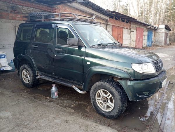

Не верю что плохо. Вот смотри моя тирка на всех фото одинаковый лифт кузова.
Колеса 29":
paxa.ru/2006-08-13/
paxa.ru/2006-12-17/
Колеса33":
paxa.ru/2006-10-09/
paxa.ru/2006-12-27/
Я бы не сказал что при замене 33" на 29" он стал прямо уж хреново выглядеть. А у тебя на зиму наверное 31"
вроде норм выглядит) может правда захреначить бодик и не греть голову!

Не понимаю я почему все так боятся боди-лифта? Кроме завышенного центра тяжести не влияет не на что. Никакие мосты и прочие касторы не уходят от заводских параметров. Машина управляется также. 4 — 6 см минимум переделок. Ну разве что рычаг погнуть чутка
РК?
ну как минимум переделок? а бампера переварить? а лебедку перенести?
При бодике переварка только заднего бампера потребуется. Кронштейны переднего бампера при лифте 45-60 мм (примерно) просто перекручиваются. Там 3 отверстия крепления к раме.
Да и если поставите бушвакеры, то лифта 20-30 мм хватит.

Я наваривал косынку на кронштейны переднего бампера. Если ее не делать, под верхним болтом остается пластина без усиления. Бодик +50.
Сафари маломерки по своей сути. 32,5 должны быть. Бушвакеры решат проблему задевания в верхних частях арок. Мост на см сдвинуть вперед, шайбами или готовым комплектом.
Сперва бушвакеры, потом уж резать. Но не думаю, что до этого дойдет.
32,4 даже…
Продавать нах… Судя по вашим проблемам, это не ваше. А все варианту и необзодимые работы с такими колёсами давно известны и расписаны.
33 без бодика не имеют смысла.
Дешманский вариант на первое время до бодика, ставь отбойники больше, что бы ограничить ход подвески вверх.

зато наглядно видно как играет кузов относительно бампера на раме (первое вывешивание, фото заднего бампера слева и справа)
ага) толку то)
