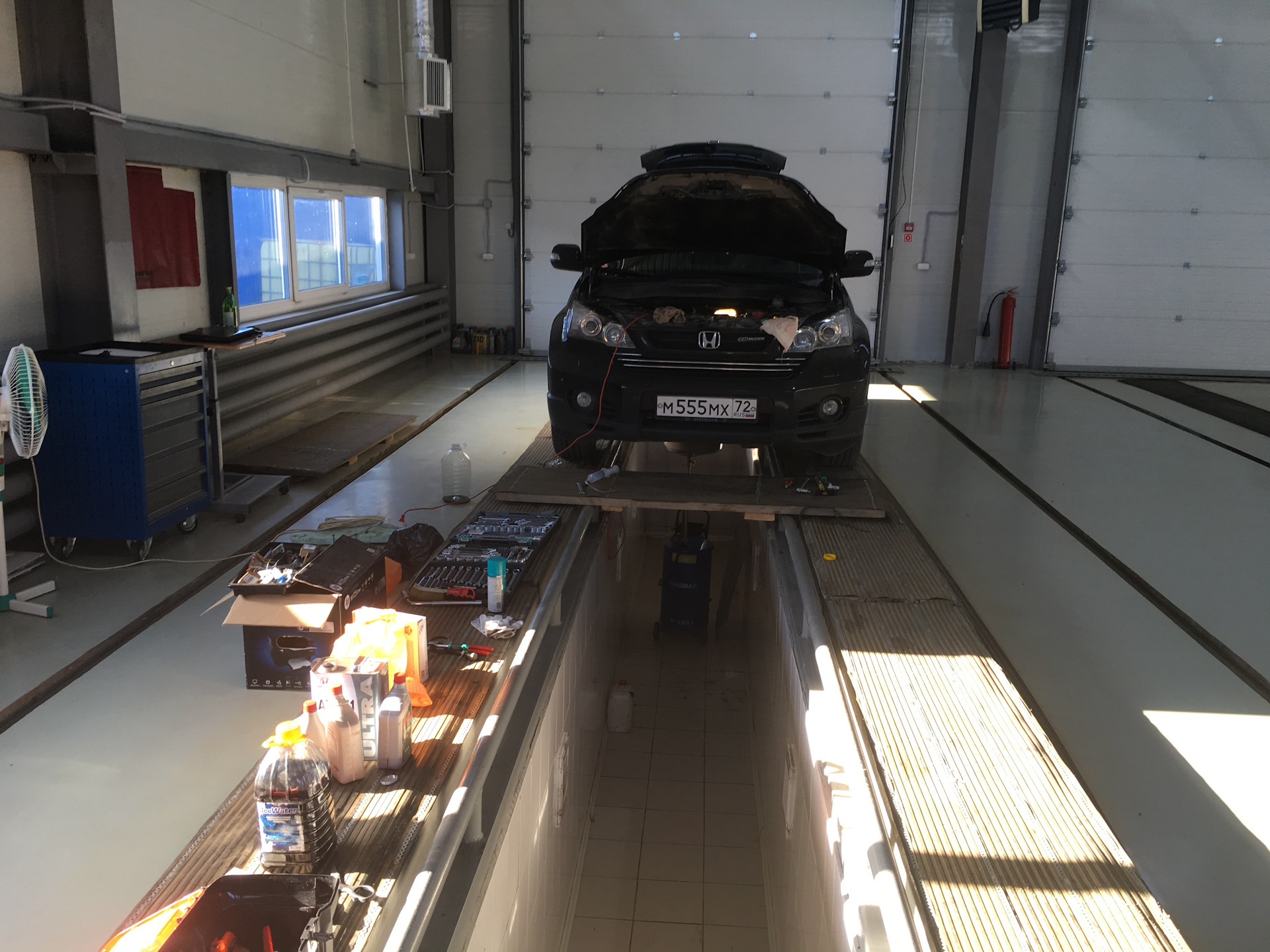

Всем привет.
Подошло время второй замены жижи в АКПП. Чтобы не лазить 10 раз, решил сразу поменять масло в двигателе. Хотя еще можно было пару тыщ проехать. В двигатель залил как обычно Idemitsu Zepro Eco Medalist 0W20. Брал на разлив из бочки. Так получилось дешевле почти на 500 руб.
Менял все самостоятельно, у друга на станции…

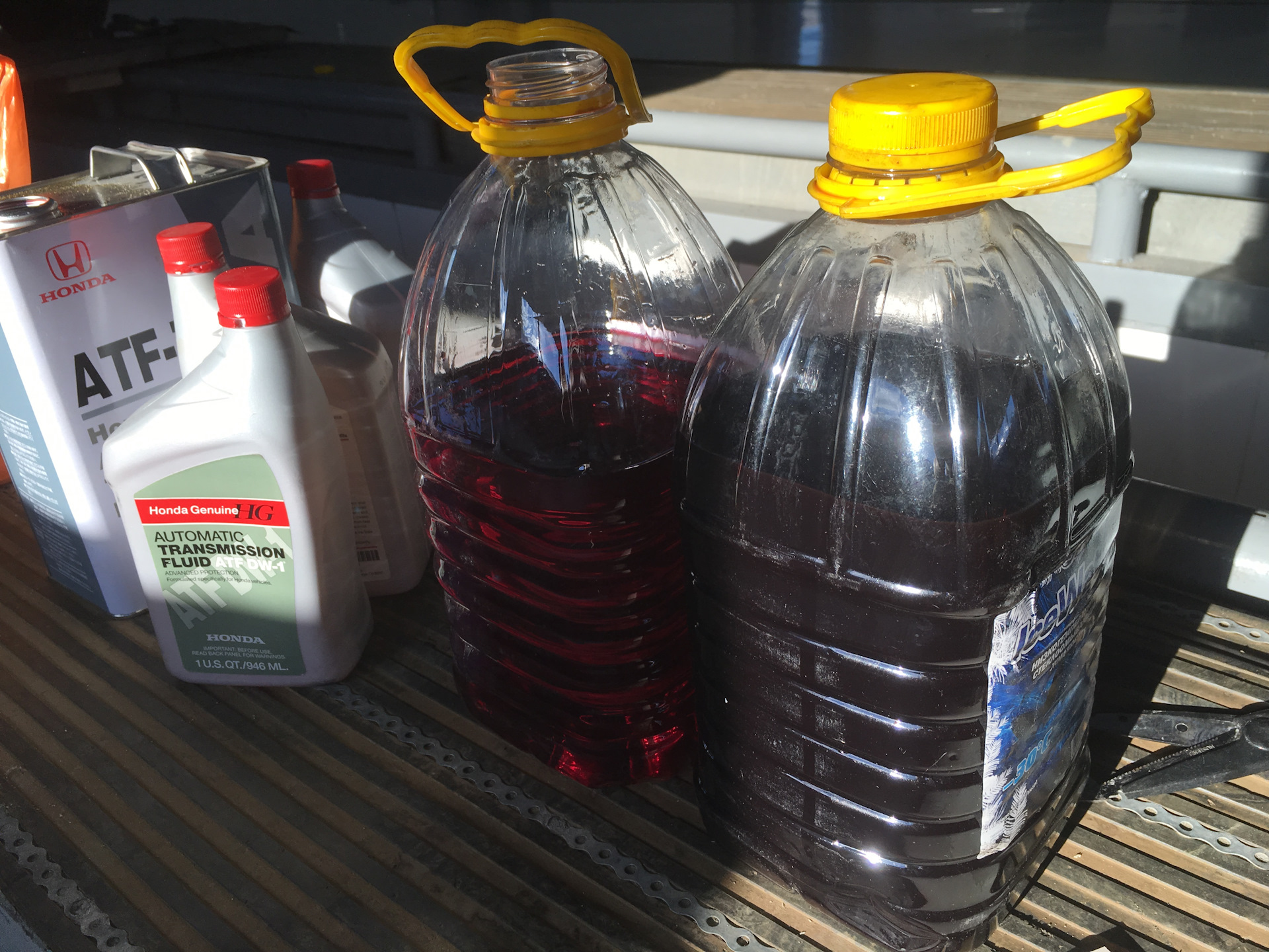

Менял жижу методом "слил-залил". Такую же частичную замену делал 1500 км назад. Ну и для самоуспокоения хочу еще разок перед зимой сделать такую же частичную замену. Залил как и в прошлый раз Honda ATF DW1.
Проблем особо не было. Единственное, что в прошлый раз, не имея под рукой квадратного ключа для откручивания пробки с коробки, немного разбил внутреннюю часть пробки. Заказал давно уже, лежала ждала своего часа. Сейчас купил ключ, точнее переходник с 1/2 на 3/8 и благополучно открутил пробку.
На пробке все было чисто, мелкий налет черного цвета в виде эмульсии. Никаких крупных частиц выработки ни в слитом масле, ни на пробке не обнаружил. Также заменил проточный выносной фильтр. С ним тоже особо проблем не было, единственное, очень неудобно откручивать заднюю гайку, которая крепит скобу.
Фоткать особо не мог, так как был один и руки постоянно были грязные…

Судя по канистрам ты поменьше залил в автомат жижу.
Да с уровнем что то непонятное было, вот и залил поменьше, чтобы потом выставить. Сейчас все норм. Долил столько сколько надо было
Я себе менял на прошлой недели вместе с внешним фильтром. Слил было 4 литра, но и щуп был чуть больше верхней метки. Залил 3.8 литра. Проверил на всех режимах и проехал 200 км. стало показывать по верхней метке (как положено). Цуки официалы на 45000 км. перелили жидкость.
Вот и меня также было. В прошлый раз залил ровно столько сколько и слил и уровень был чуть выше. В этот раз недолил и потом подливал, пока не выровнял
