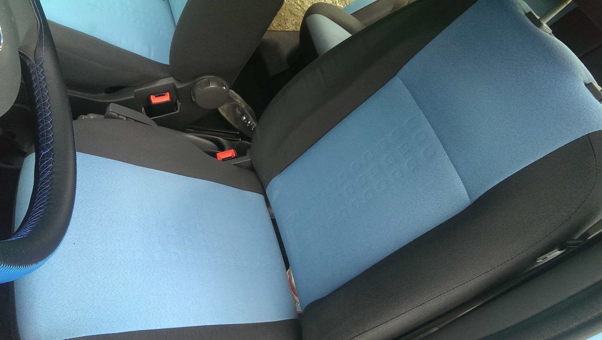

Ну и собственно фото до:

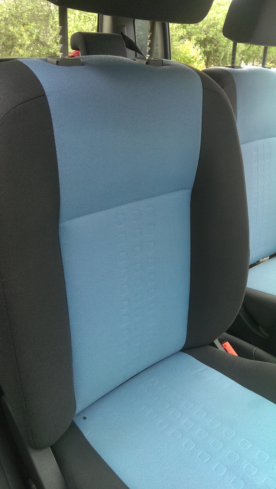

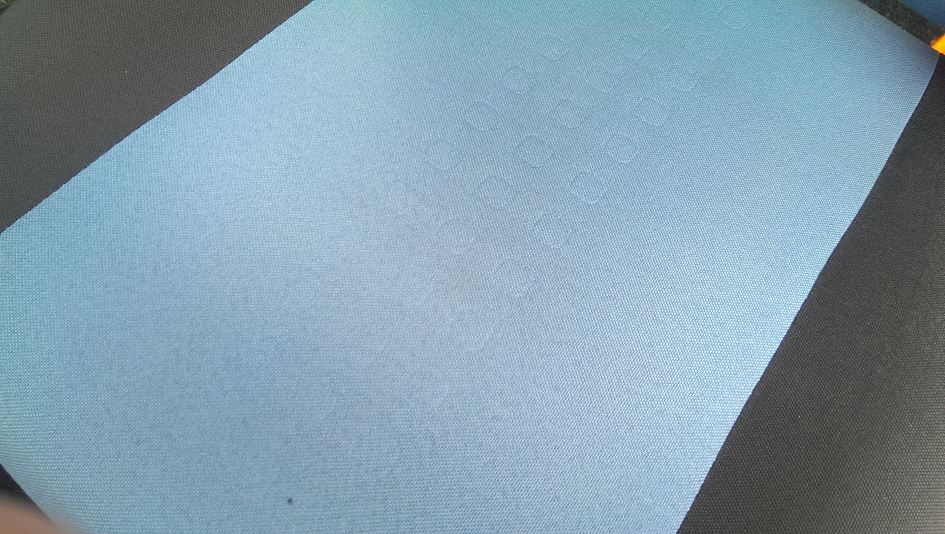

И фото после чистки:
Результатом доволен, после пылесоса все высохло буквально за пол дня.
Итого если бы не брал спец средство вышло бы 100 р., так 300 р. и 4 часа времени.

совсем не удачная ткань на панде.
От любой капельки остаются разводы.
Пришлось чехлы ставить — и проблема ушла.
