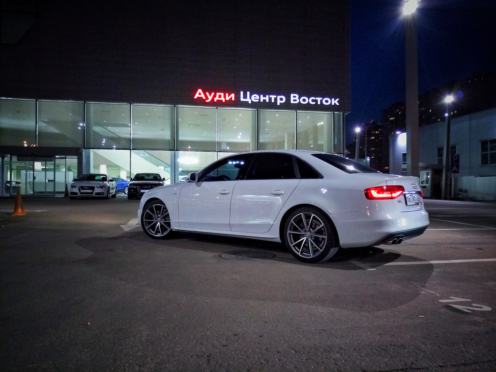

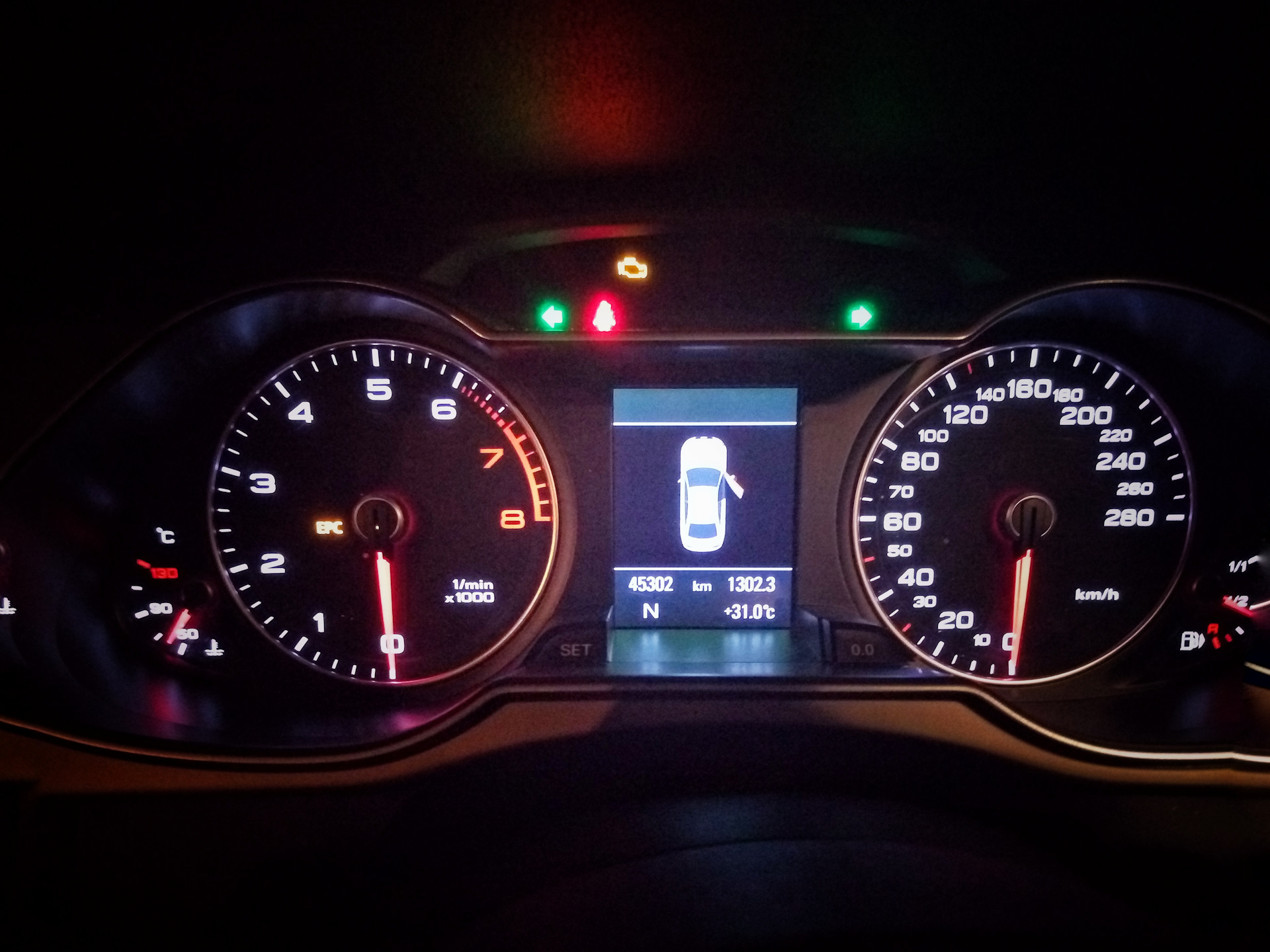

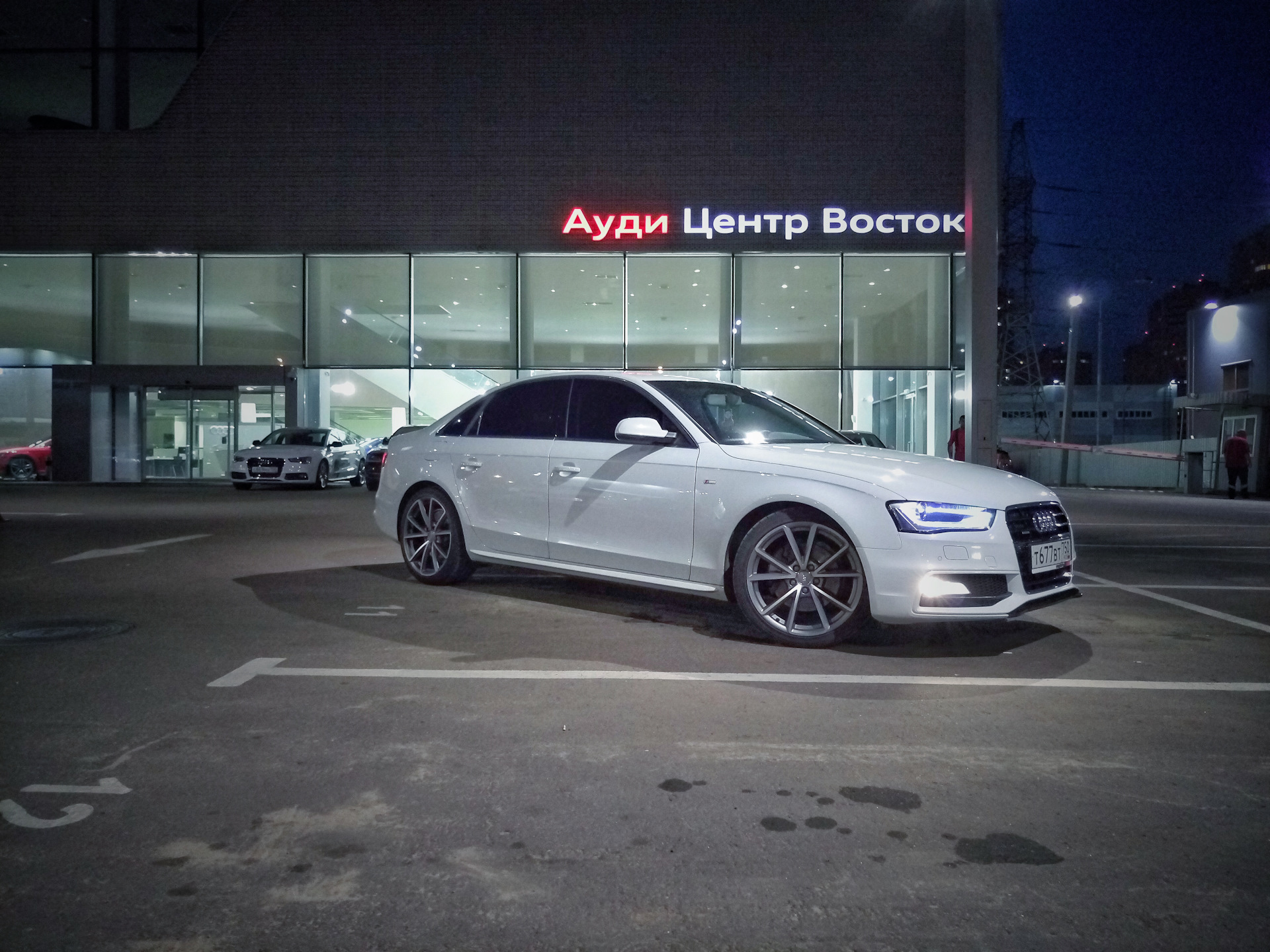

Предыстория: Собравшись в пятницу с Fast quattro отдохнуть на берегу Волги, оказались в итоге на эвакуаторе не выехав даже за МКАД. За день до этого мы побывали на одной из трёх АЗС "Газпромнефть" в своем городе Щёлково заправив почти полный бак. На следующие утро ничего не предвещало беды, я спокойно доехал до работы (66 км) в экономном режиме. А вот вечером уже начались приключения. Оказавшись в районе м. Тушинкской на жаре под +35 авто перестало реагировать на педаль газа, моментально произошла потеря мощности, появилась ошибка на приборке ЕРС.

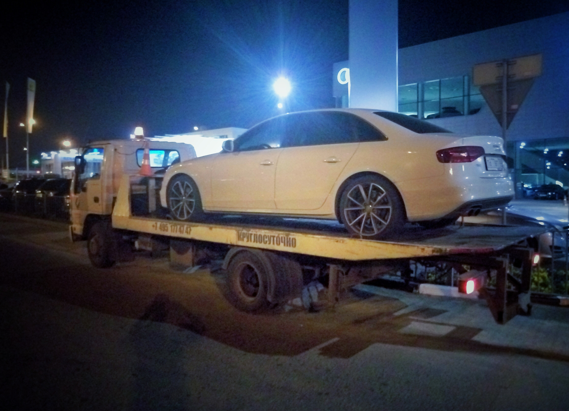

Остановился, заглушил, подождал 2 минуты, снова завел ошибка погасла, еду дальше, через 1 км ситуация повторяется. Позвонил в АЦ "Восток", описав все с симптомы своему мастеру, он сразу предположил, что это 100% плохой бенз, спросил есть ли рядом заправки с высокооктановым топливом и посоветовал отправиться на близлежащую из них. А вокруг как назло одни АЗС "Меркурий", походу чтобы сразу улететь в космос.
Найдя на карте АЗС "Газпромнефть" (клиентом которых в тот момент я еще являлся на тот момент) решено было отправиться к ним. И тут началось самое интересное: подрывы, толчки, плавающие обороты и в итоге машина глохнет прям на ходу с ошибкой — Система Start Stop отключена — заведите машину с помощью ключа, и всё это посредине перекрёстка. В итоге кое как мы добрались до заправки — аудюша заглоха раз 5 и совершенно не хотела набирать обороты выше 2000, к ошибке EPC добавился еще и чек.
В итоге вызвал эвакуатор и отправился в АЦ "Восток", оставив машину на парковке, отправился домой с настроением ниже плинтуса.
На следующее утро приговор после диагностики был таков — промывка топливного фильтра (сетка внутри была вся загаженна), очистка форсунок и всей топливной системы. Случай не гарантийный, поэтому оплачивать пришлось из собственного кармана. Неприятно конечно, но могло же быть гораздо хуже.
По словам моего любимого мастер приемщика за три дня к ним приехало семь машин с такими же проблемами и все конечно же с Газпромнефть. СЕМЬ машин КАРЛ!

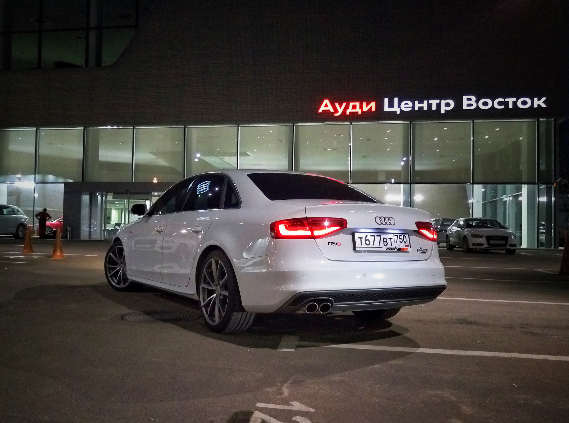

Вообщем после всех процедур выполненных у диллера, я забрал свою машину уже здоровую и ввалящую. После каждого визита в АЦ Восток я очень доволен. Лучшего отношения к клиентам и авто я еще не видел.
После того как я забрал авто и заехал на ближайшую заправку Shell, которая на Шоссе Энтузиастов, залил пол бака V-power и погнал на ЧТК прочищать катализатор под высокими нагрузками.
Машина снова валит, я счастлив)))) На этом всё.
