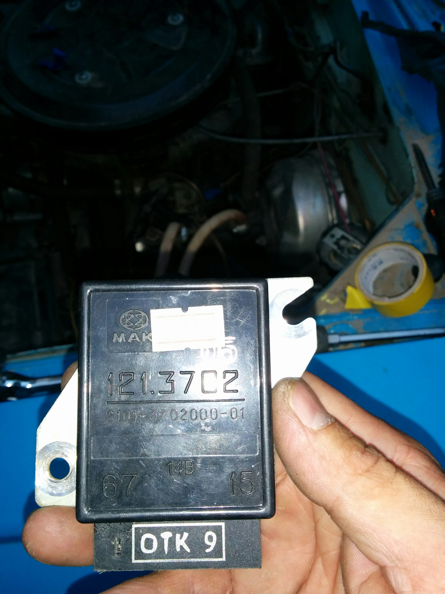

Не дает зарядку что куда подключать Скиньте пожалуйста по возможности фото под капотки реле щаряда

Вряд ли после замены реле, появится зарядка.в большинстве случаев если оно сгорело идет перезаряд.
Его ставишь клему скидывает глохнет.делаешь на прямую все работает
замерь заряд с ним и без, поставь новое и замерь, и лучше при покупке сразу ставь, и договорись, чтобы сразу поменять, вдруг что.т.к. с первого раза может попадется брак.один раз с 5 попытки повезло.

клемма 67 на щетки генератора клемма15 +после вкючения зажигания

Оно и не даст зарядки на штатной схеме. У тебя + провод должен идти к "шоколадке". Что бы поставить РР от жиги нужно ставить на гену щеточный узел с волговского генератора и подводить туда два провода
у меня вроде такой же стоит — работает вместо выносного.
Автор, 15 — питание. 67 — обмотка.
15 питание от реле?а 67 это на генератор?
работать будет, но схему подключения нужно переделывать.

рабтоает отлично и ненужно ниего переделывать.
retroparts.7910.org/retropartsimages/RR362-A.JPG как не в дефиците? их наверное еще в 90х прекратили выпускать.
Родного нет.вот то что есть
