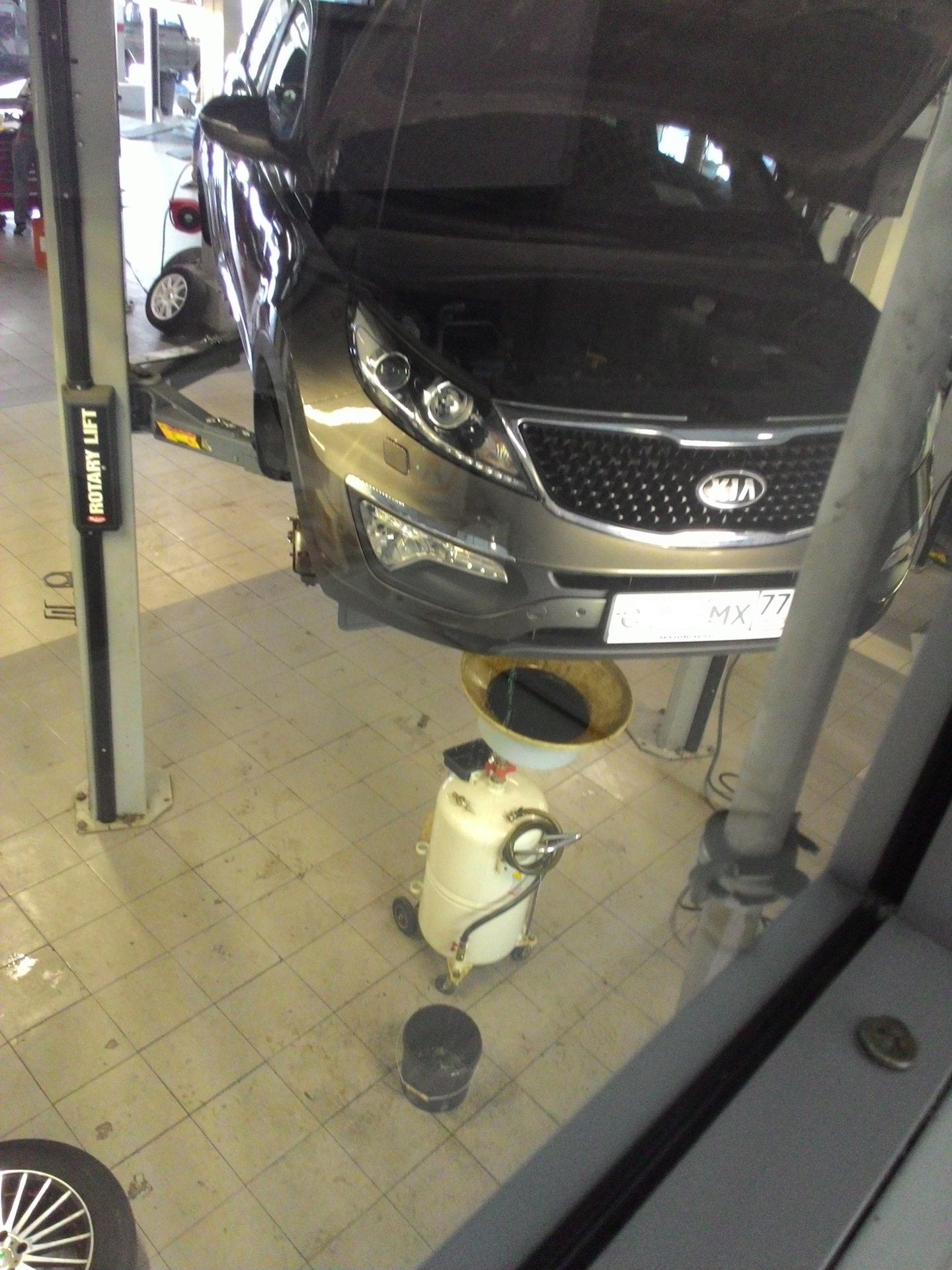

За месяц намотал почти 5 т. км. — поехал к дилеру
Приезжайте раньше записанного времени — так можно всех поторопить и оказаться на подъемнике гораздо
раньше срока — так и вышло)
В итоге — сменили антифриз — нафига- если он был прозрачен и уровень не ушел ни грамма)

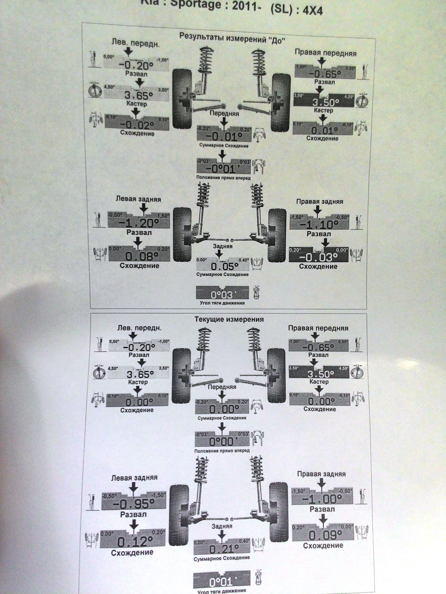

Сделал сход-развал — впервые за пробег
Остаток передних колодок после замены и пробега в 20 т км.- 70%, задних — 95% — удачно выбрал фирмы)
По времени — менее 2 часов, удивляюсь, когда пишут про 3-4 и более часов

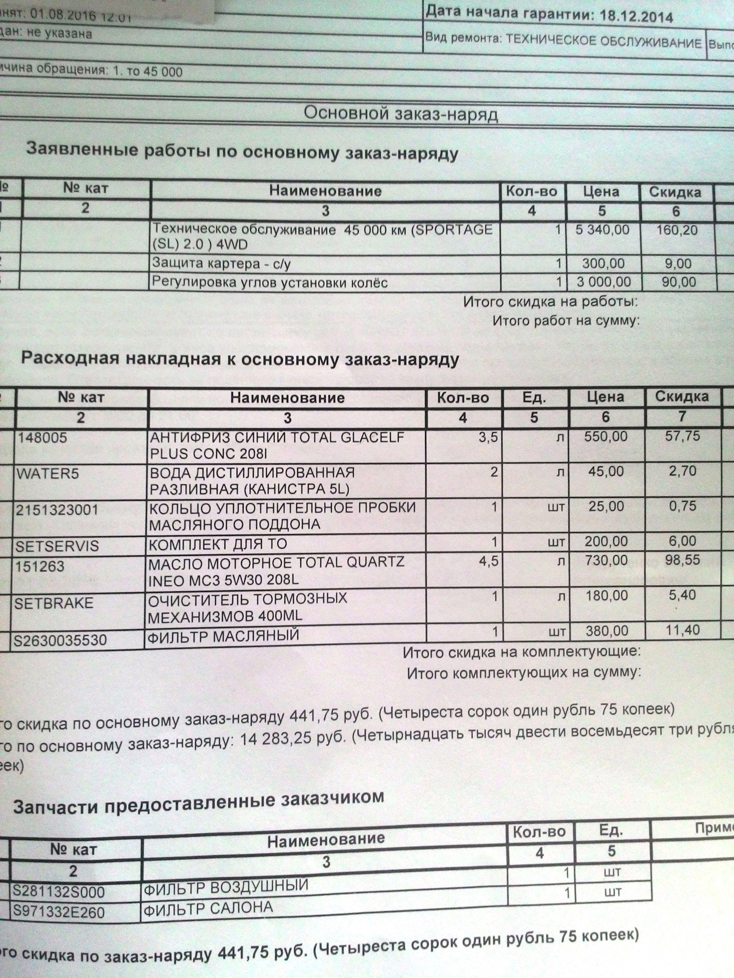

развал в ходит в общую стоимость ТО -45 ? .эка .
Развал ни в одно ТО не входит — хочешь — делай отдельно, а куда его записать — дело десятое
Не кисло за развал…у нас в СПб есть места, где на кроссовер 1000 на лазерном стенде стоит) сам там делал три дня назад
А еще и бензин дешевле есть и хлеб, если поискать) счастлив тот, у кого хватает времени все это находить)
В накладной — комплект для ТО что это?
Почему масла всего 4,5л?
комплект для ТО — это пачка сигарет и бутылка пива для механика)
4,5 литра — потому что на бензиновых рестайловых моторах серии NU такой объем картера
