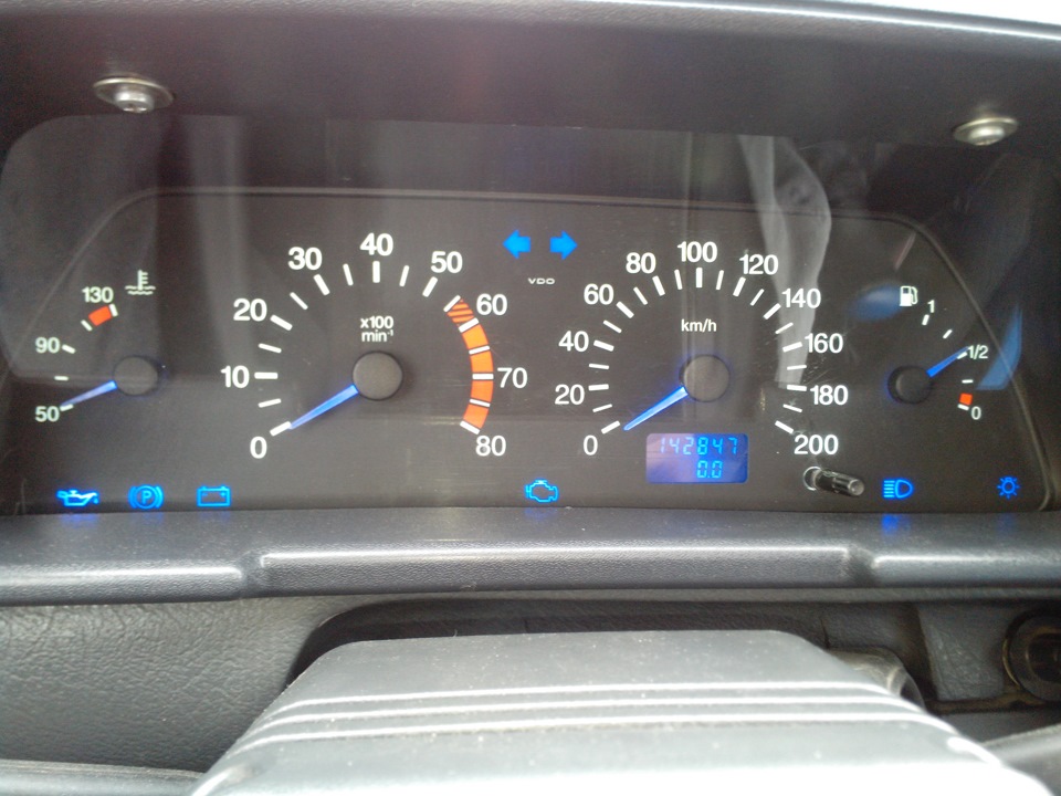

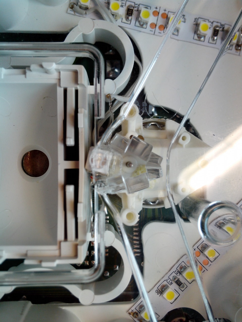

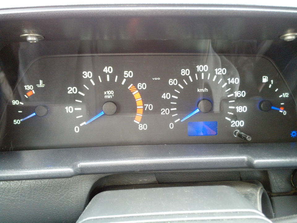

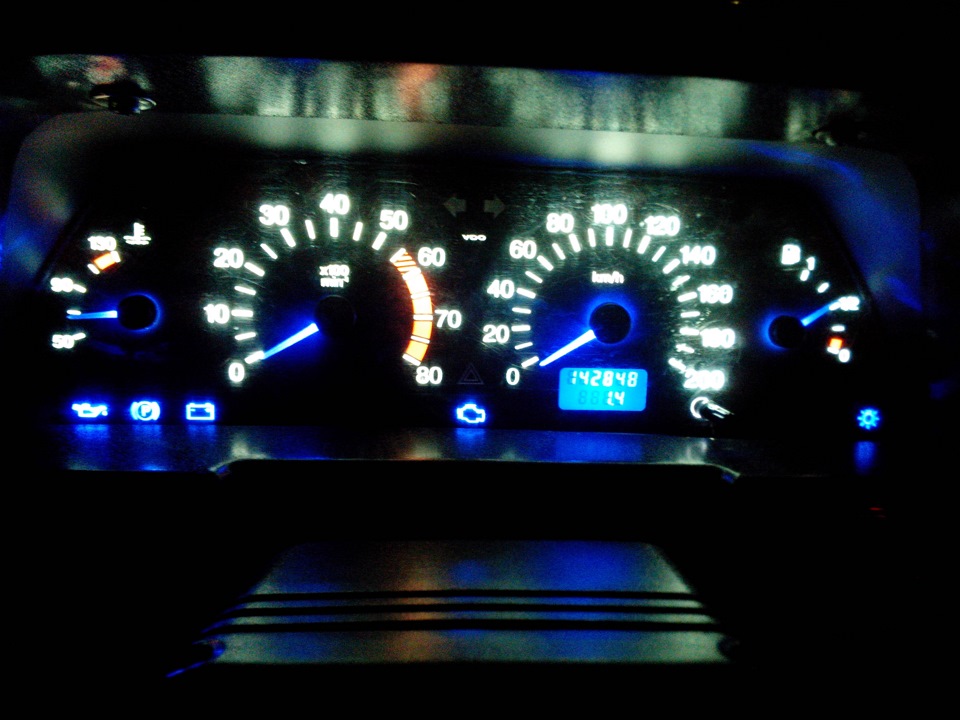

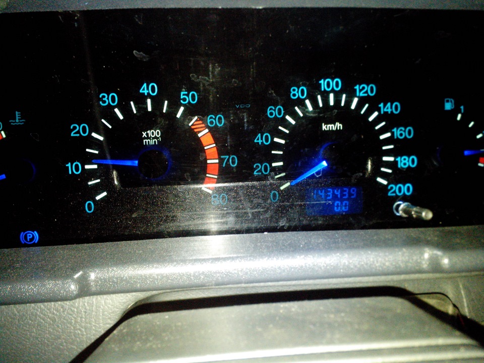

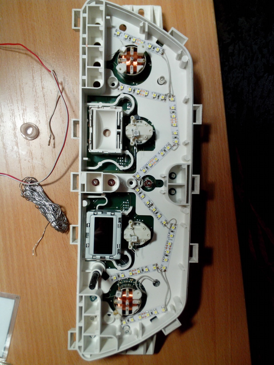

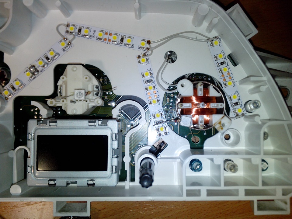

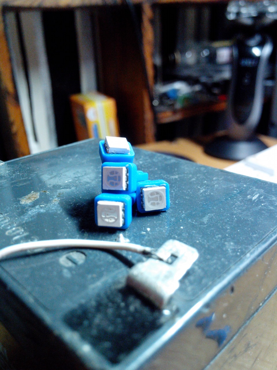

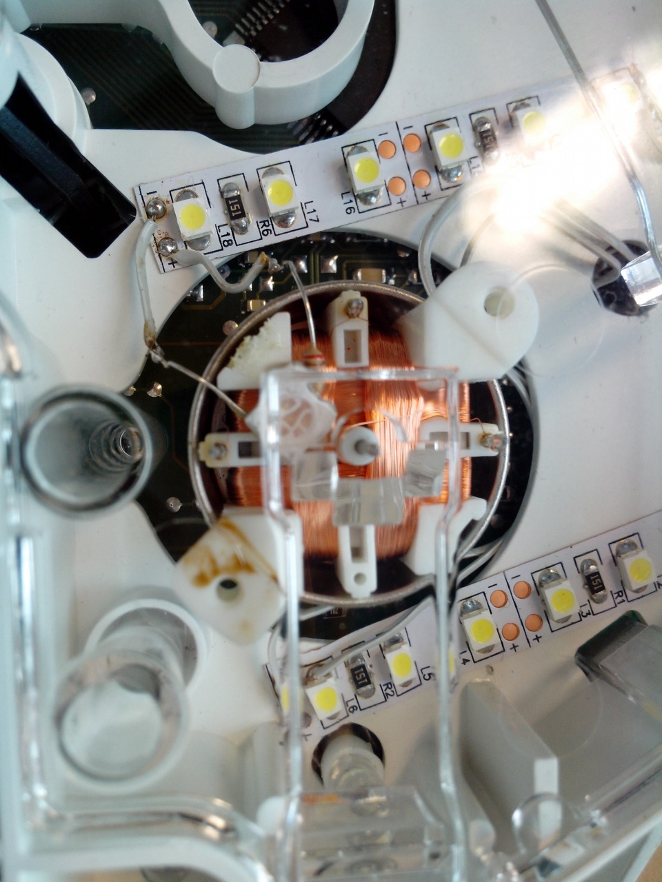

Решил заняться подсветкой приборки, изменить цвета некоторых элементов, ну и в общем, что бы поярче стало. Купил 1 метр белой светодиодной ленты(120 диодов в метре), 4 синих светодиода для подсветки стрелок. Для работы понадобилось: паяльник, изо лента, лак для ногтей(синий), клей, терпение:). Результат получился очень яркий, слепил в темное время суток, как вариант, закатал 15% пленкой стекло приборки, вполне комфортно и информативно.
Комментарии 2
сложный процесс вообще? сколько времени заняло?
Процесс не сложный, если заранее знаешь как все сделать и все под рукой, если рассчитывать время, то со снятием и установкой, 2 дня
