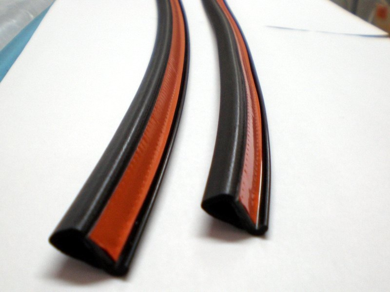

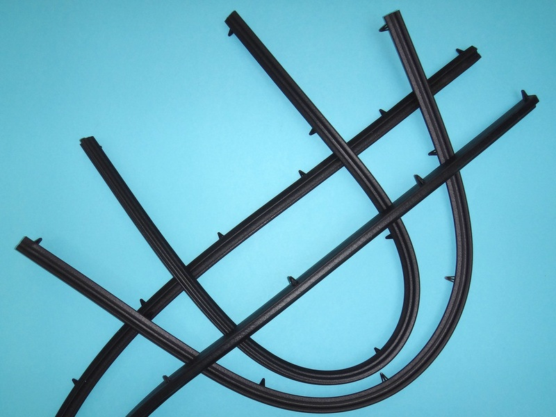

Приобрел вес таки себе уплотнители на двери. Установить их проще простого=) Делов на 10 минут, из них 5 минут держишь вертикальные уплотнители на солнышке, что бы клей на самоклейке стал более вязким и обезжириваешь двери.
Купил 2 вертикальные за 400р
и 4 горизонтальных за те же 400р
Выкладываю скачанные с интернета фотографии, на момент покупки, камеры под рукой, к сожалению не было.

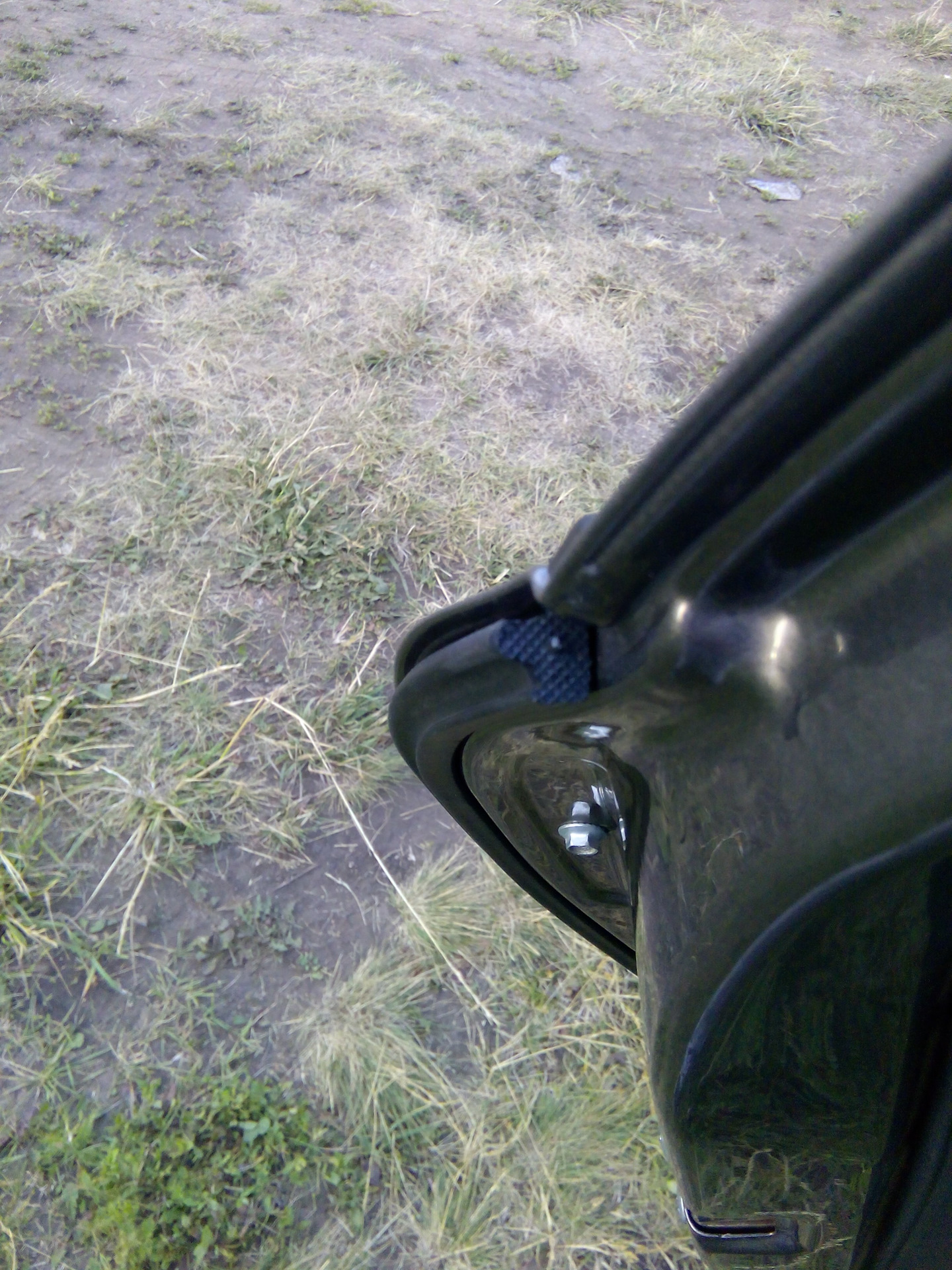

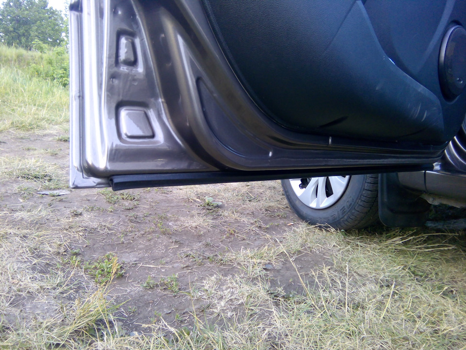

На дверях стоят заглушки, их выковыривать можно как ногтями так и чем нибудь тонким, но не острым, что бы краску лишний раз не царапать.

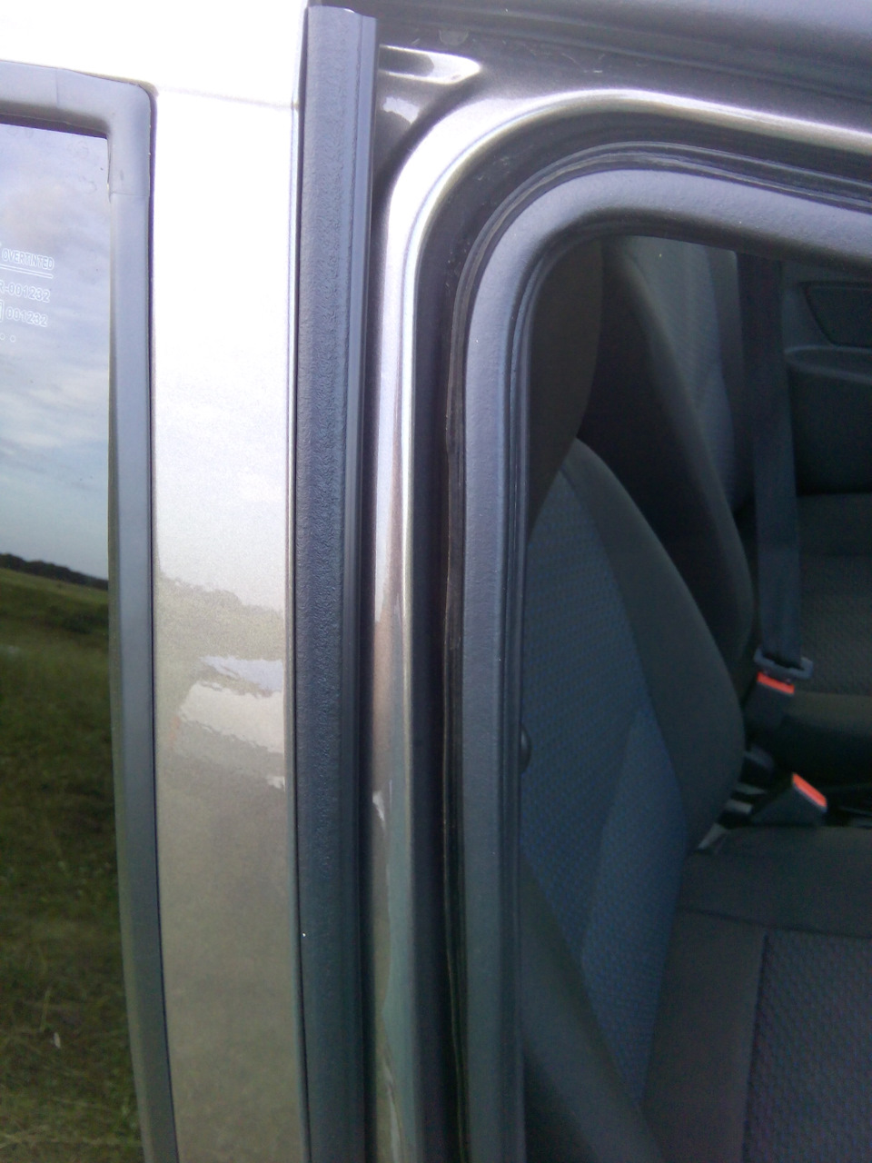

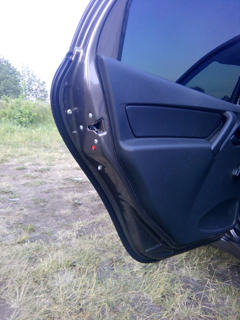

Опять, же выкладывать лишний раз порядок установки не стану, на сайте много уже инструкций. Просто покажу вам результат и ещё, хотелось бы сказать, что это надо, чисто хотя бы из-за чистоты на порогах, такие уплотнители должны стоять и на вашей машине;)

Как видно по фото, на задние двери не правильно установил! Широкой стороной должна к кузову прилегать, а не к двери. Переставь, а то толку от этих уплотнителей не будет.
Пройденная тема) спасибо, все исправлено. Перезалью фото как до компа доберусь
неправильно установил…я тоже сначала так был поставил…потом все переставлял…широкой стороной нужно к салону…
Да, понял, спасибо, уже исправил)
вроде как уплотнитель в задней двери не той стороной установил
Возможно, но по другому не получилось бы даже))) мнимая защита от дурака там))) Неправильно поставить нельзя, ну а так, все возможно, елси не верно стоят, исправить будет не сложно)
на задних резинках есть метки, которыми обязательно сверху двери устанавливаются уплотнители
В интернете везде по разному стоят… Не понятно
даже в инструкции написано какой стороной ставить

посмотри у меня в бж я фоткал эти метки
Не нашел
www.drive2.ru/l/10515358/
Ммм, понял, спасибо большое!)
Uri-80
Тогда и передняя не верно?
поставь правильно заднюю и тогда поймешь какой стороной перед устанавливать, получается бортиком от двери, а не вплотную к двери, .тогда прижимание к порогу будет более плотным
Благодарю
не за что

на счет исправления не знаю, при извлечении можно резинку порвать
