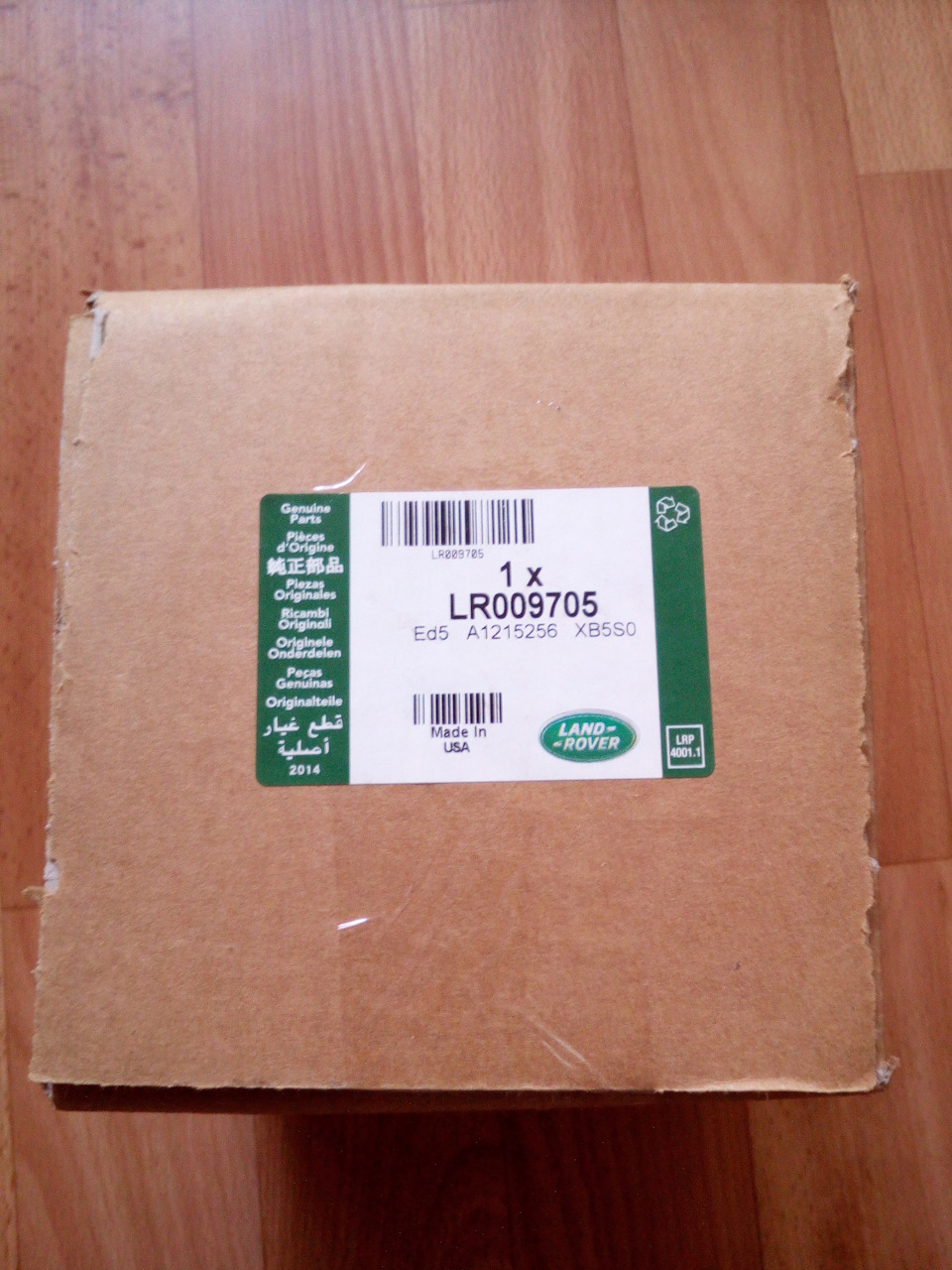

Мастер в сервисе предупредил, что предхоз менял фильтр примерно 25000км. назад.
Заказал я себе фильтр оригинал LR009705 (2674р.)
, как оказалось на Евро4.
Знакомый, к кому ездил в ОФ сервис поменял мне его на необходимый оригинальный
(Delphi).
Хорошо, что есть хорошие люди!
Всем добра и благополучия!

У них получается разные крепления, как евро3 крепится тогда вместо евро4?
Е3 крепится на хомут и трубки на нём защёлкиваются.А Е4 так понимаю, там есть площадка с трубками и фильтр туда просто защёлкивается-вкручивается.
Просто у меня машина евро3, а фильтр мне ставят как у вас евро4. вот я и задумался)
Его же получается невозможно перепутать из-за креплений.

У меня евро3 и фильтр Е3!
2007 год, фильтр мне ставили как у вас евро4.
У меня евро3 узкий вытянутый с трубками.

Модельный год какой? На то что написано в птс не обрашайте внимание. 2007 год переходной, с лета они пошли модельного года 2008 евро 4.
У меня фильтр евро4, а егр заглушены без перепрошивки, это я знаю на евро3 только)
