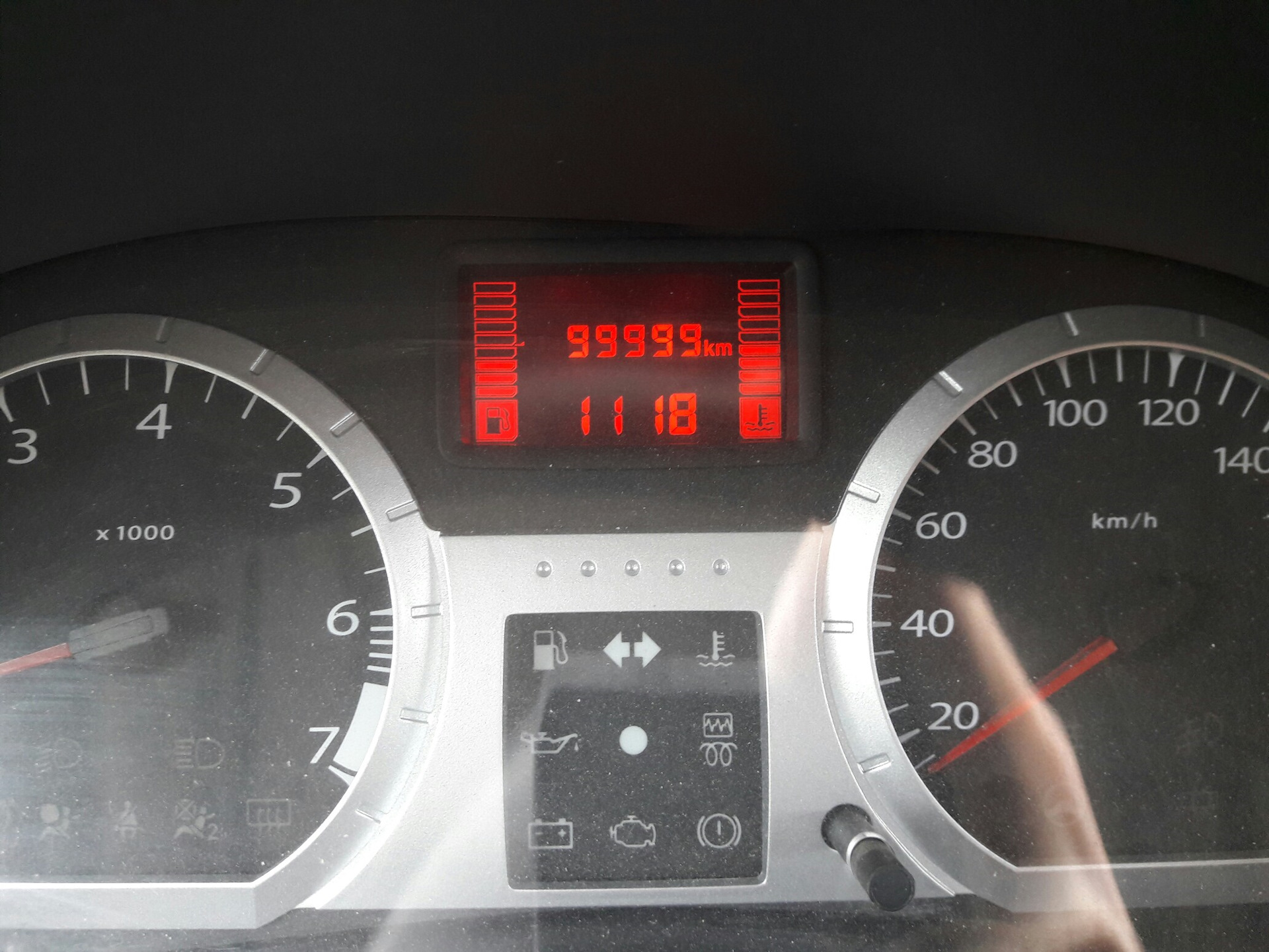

Прожито три года, пройдено 100 тыщ км, сожрано более 10000 литров бензина.
Привожу краткий отчёт за это время. Мелкие и легко устранимые дефекты и "детские болячки" не учитываются.
Цыфры пробега примерные (+/- 200/300км)
-20.000 правый опорный подшипник
-30.000 обе шаровые, обе передние стойки
-45.000 ступичный правый перед, гитара
-60.000 рулевой наконечник правый, ступичный передний левый
-75.000 рулевой наконечник левый, снова ступичный передний левый
-76.700 шаровый обе, уже с рычагами
-79.000 подрулевой перекл дворников
-81.000 оба передних ступичных + стойки стабилизатора
-83.000 ОБА ПЕРЕДНИХ СТУПИЧНЫХ! ОПЯТЬ
-84.000 датчик абс перед. левый
-87.000 ОБА ПЕРЕДНИХ СТУПИЧНЫХ ! СНОВА
-97.500 Тормозные диски, гитара, рулевой наконечник левый
-98.500 стартер в сборе, интегралка на генератор, новая АКБ.
ИТОГИ: за три года и сто тыщ я сменил:
Один опорный
Четыре шаровые
Два рычага
Две стойки
Две гитары
Три рулевых наконечника
И… внимание! ! ДЕВЯТЬ! Девять ступичных подшипников! !
Передняя подвеска ГОВНО! С задней проблем нет, таскал 750кг, может чуть больше и пофиг. Стойки родные, подшипники живы.
Я опять сравниваю ларгус с нексией, на которой к этому пробегу я только начал перебирать подвеску, а тут я уже всё перебрал и не раз.
