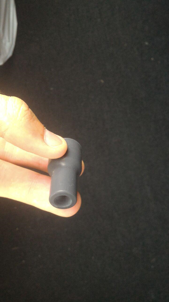

Собственно я пошел по второму варианту. И так, что мы имеем:
Визуально новый наконечник не отличается от того, что стоял у меня, да и встал он в итоге как родной.
А вот так выглядели родные наконечники:
Не сказать конечно, что они уже прожили свой век, но пробег в 221 тыс. серьезный, поэтому решил поменять и не ждать когда они окончательно порвутся и будут давать пробои.

О как)ясно. Я просто в свое время ставил наконечники от JZ но там подрезать надо было.
Тут ничего подрезать не надо, все встает болт-он, т.е. старые снял, новые поставил, завел и поехал)
