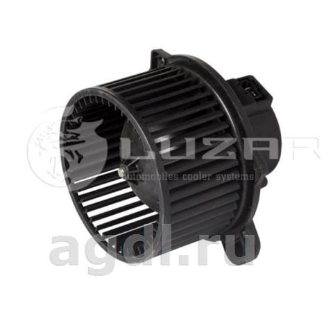

Друзья помогите найти! Полтора месяца назад накрылся движок печки, где не искал, везде всборе от 2000р, а зачем нужен всборе если кроме двигателя все хорошее?! Может кто знает где заказать отдельно двигатель, а может у кого лежит без дела?

от логана поставь
Купить за ту-же цену и переделывать? Лишний геморой.
Похоже список моделей с этим мотором достаточно широк www.luzar.ru/catalogue/el…a-priora-halla-lfh-01270/
И странно что отдельно не продается .
Неоднократно разбирал разные моторчики печки для профилактики или восстановления подшипников и там одна засада- это снять крыльчатку.
На нашем крыльчатка очень легко снимается.
Не продаются отдельно потому что, вентилятор балансируют на заводе !
Как вариант на разборке (но гранты крайне редко там бывают). Не знаю подходит ли от калины 1 или приоры (таких у нас "в деревне" даже хватает в разборе), двиг печки как правило не пользуется высоким спросом (ИМХО), наверняка может быть в наличии очень долго.
Артикул LFH 01270 Мотор в сборе. Отдельно не найдешь

в смысле в сборе? они всегда вместе с крыльчаткой идут.
Да я в курсе, но может у кого есть один движок, либо кто знает где можно найти или с чего ещё подходит?!
с логана ставь
