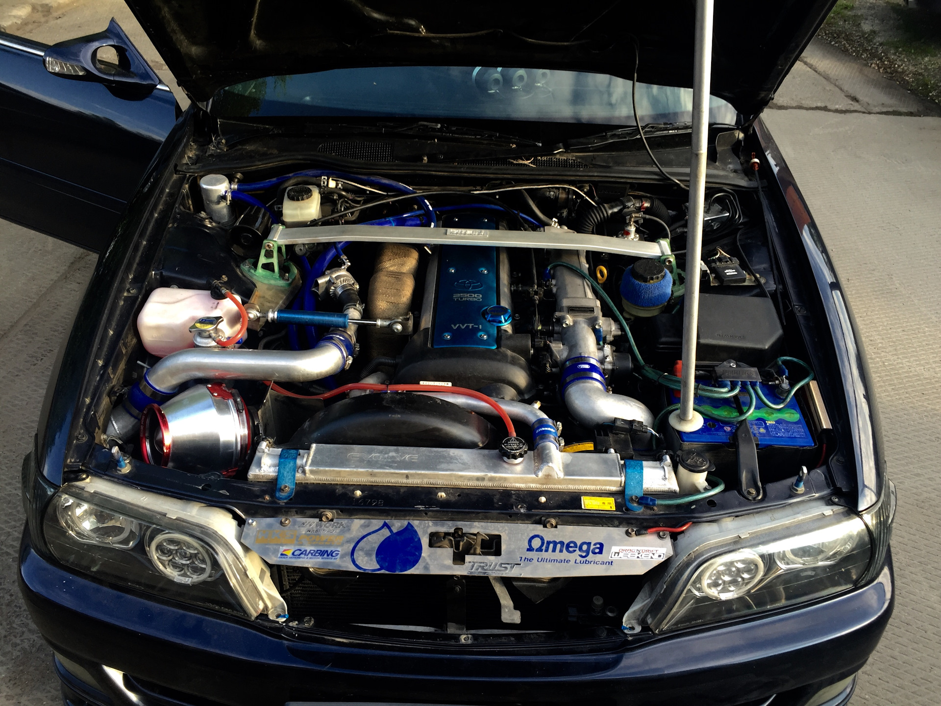

ЧП полностью готов :

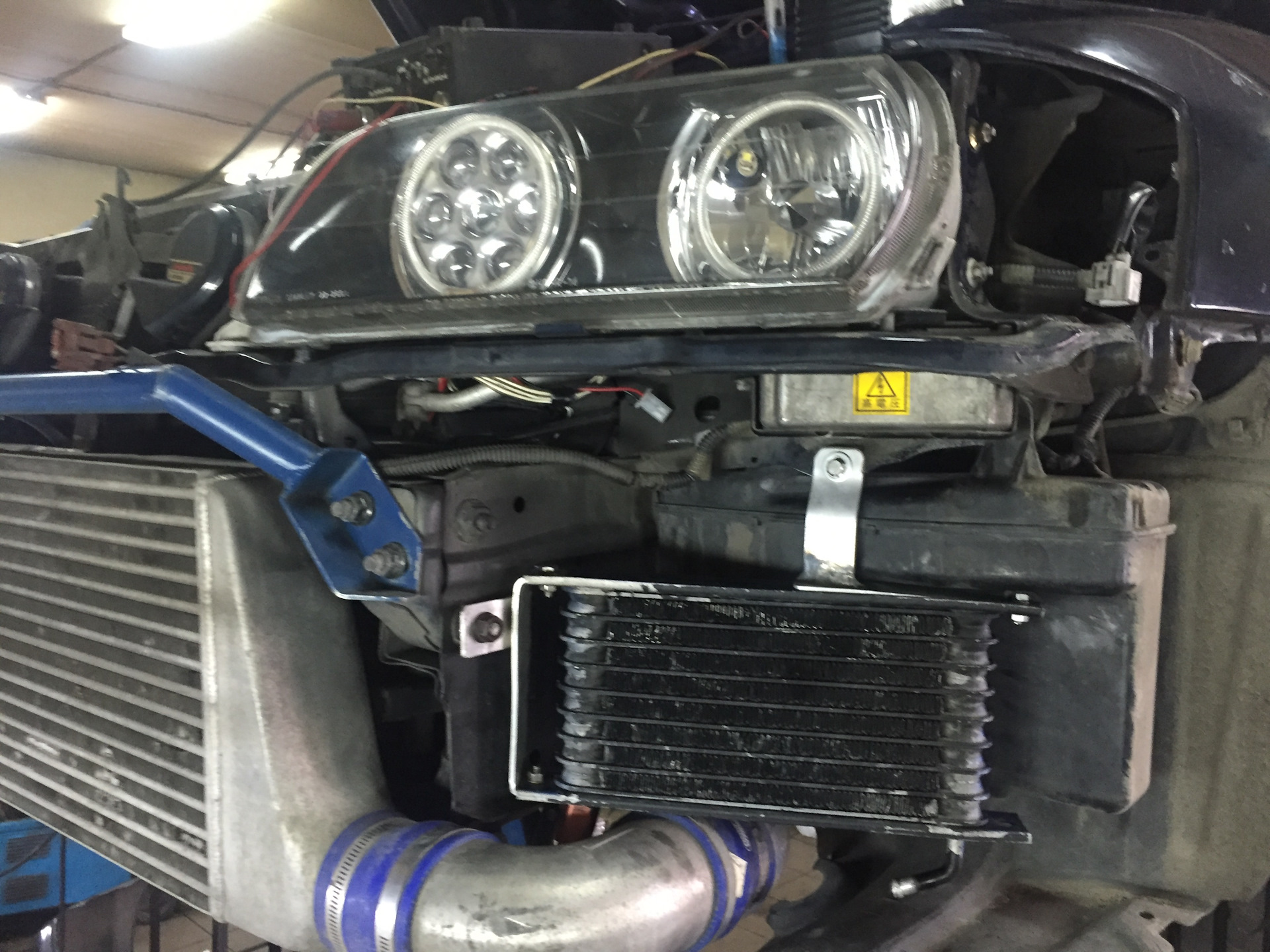

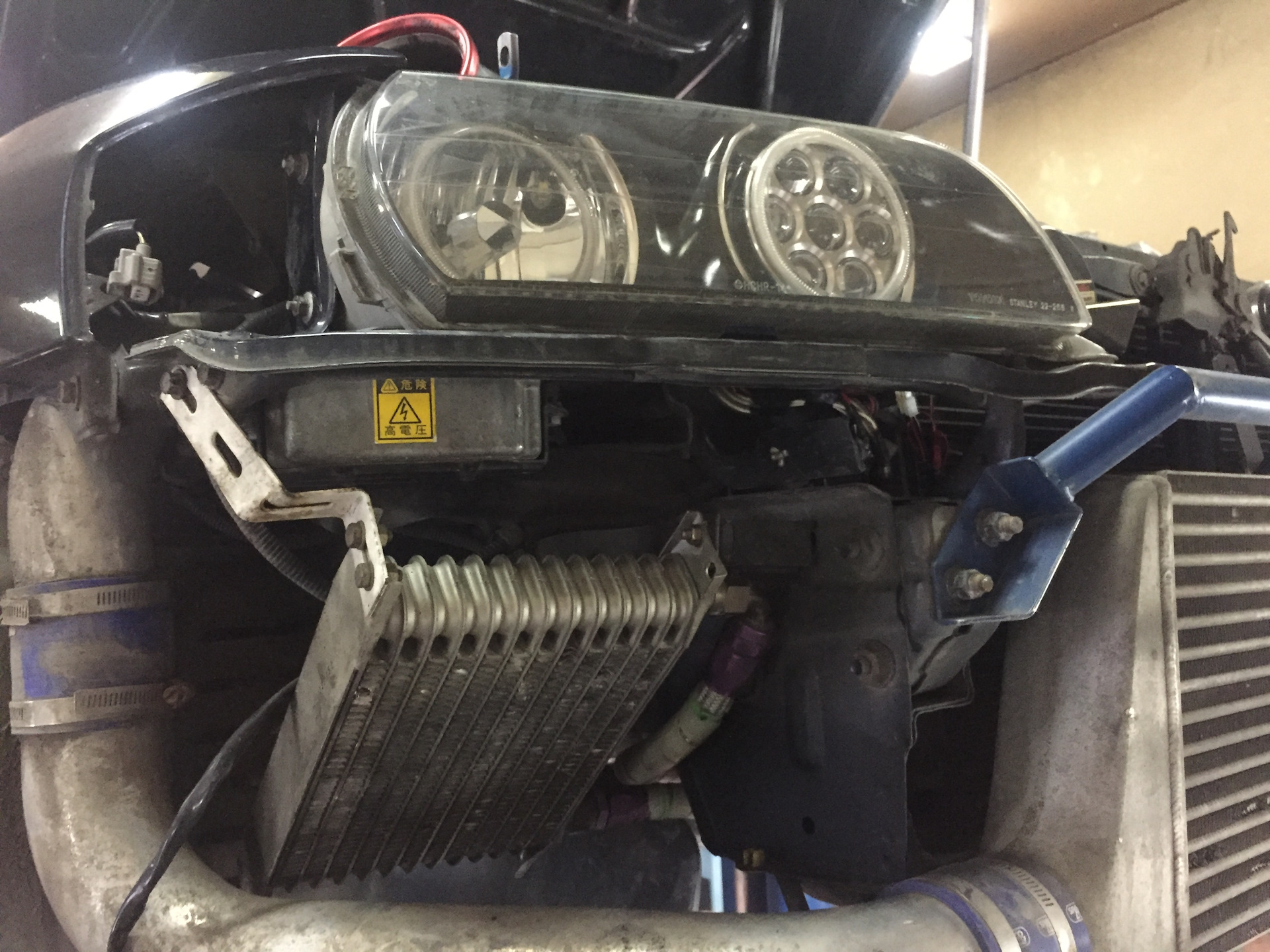

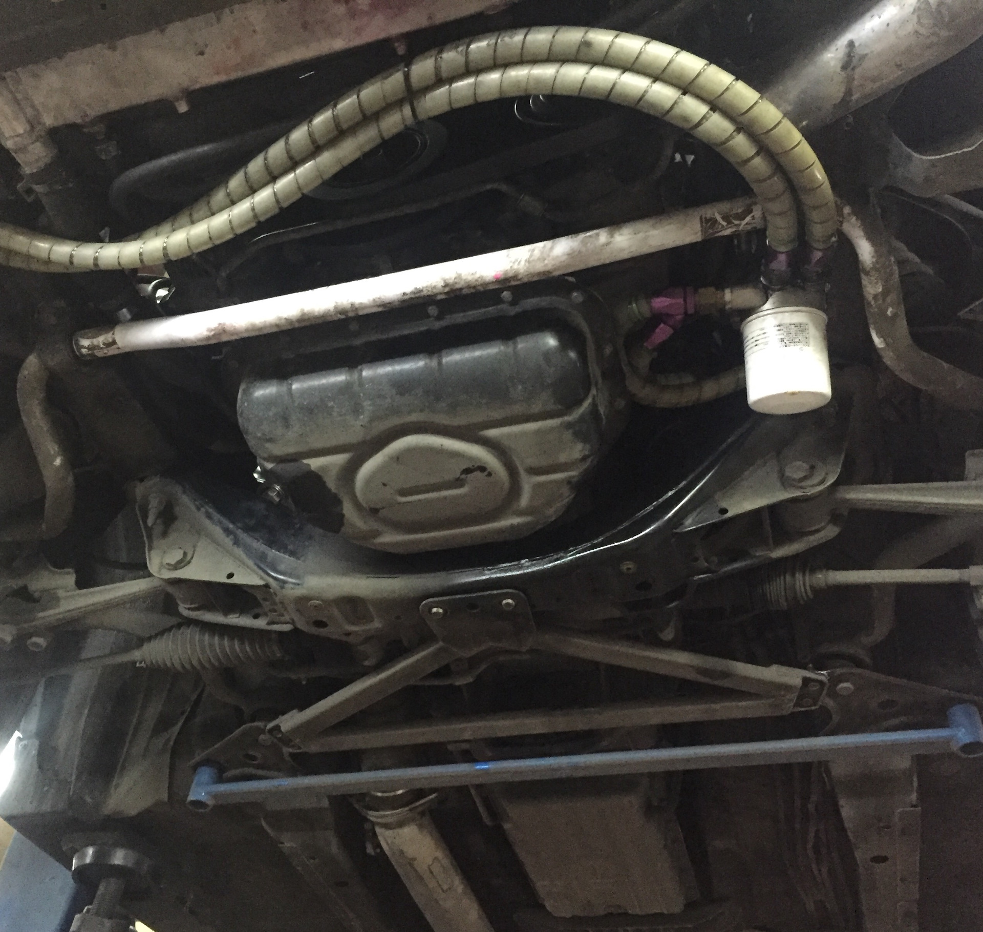

Масло куль акпп пришлось развернуть не синенькой стороной ( ну зато чётко встал )
Масло куль на ДВС встал в другой угол :

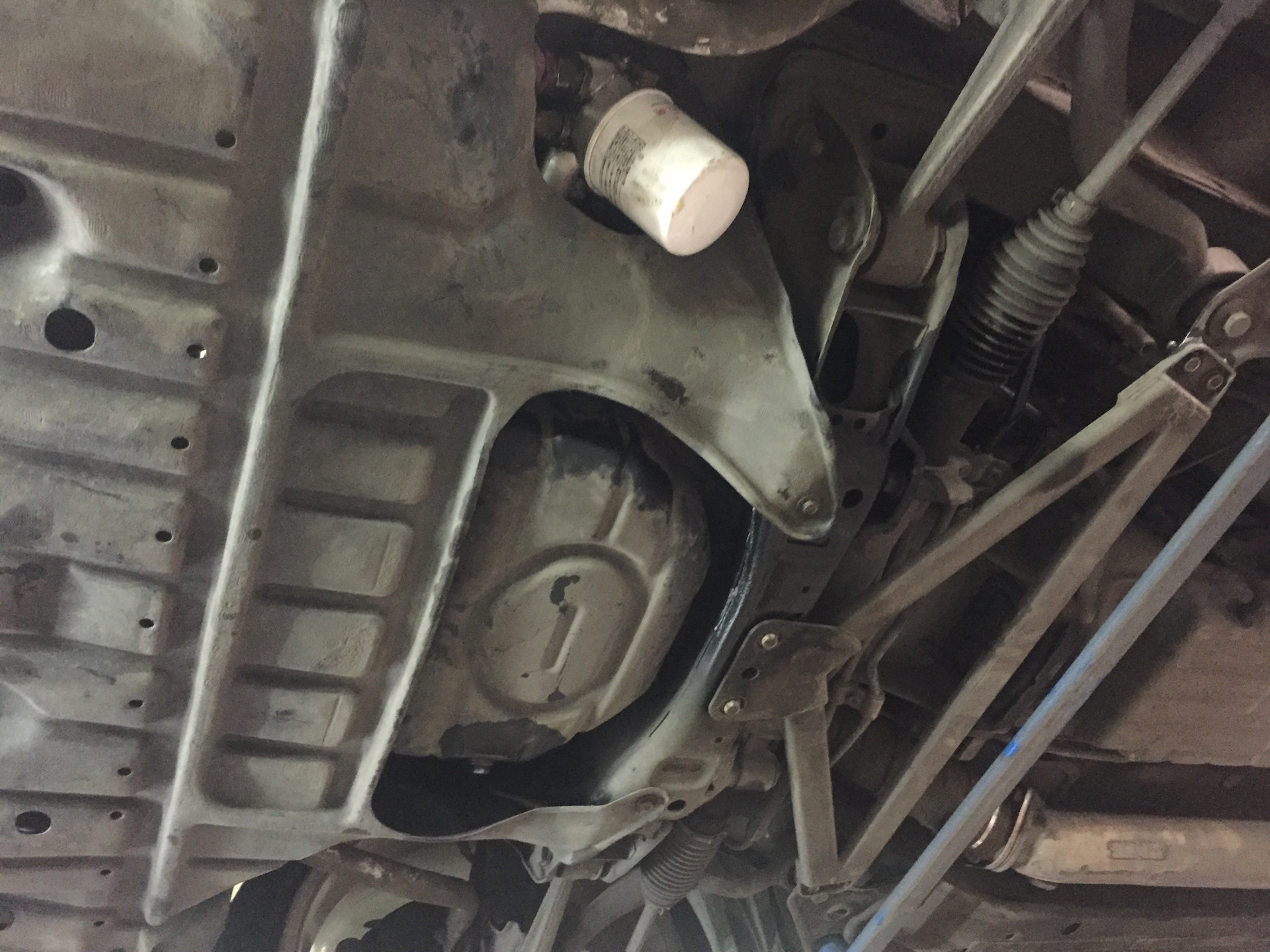

Вынос Фильра :
Так с защитой :)

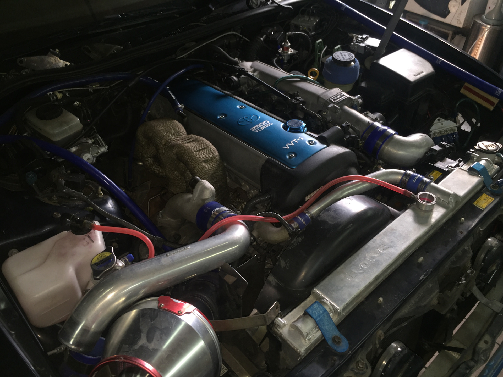

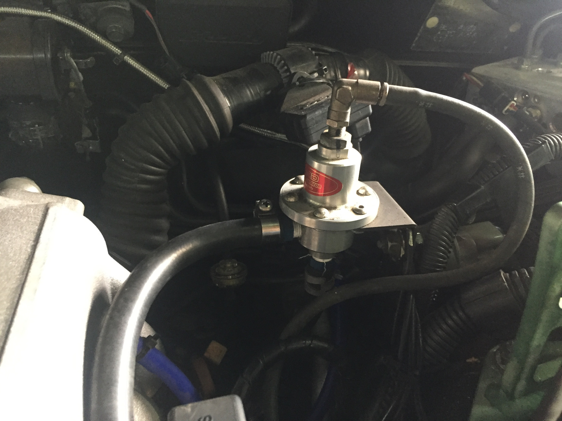

Ругулятор поселился тут :

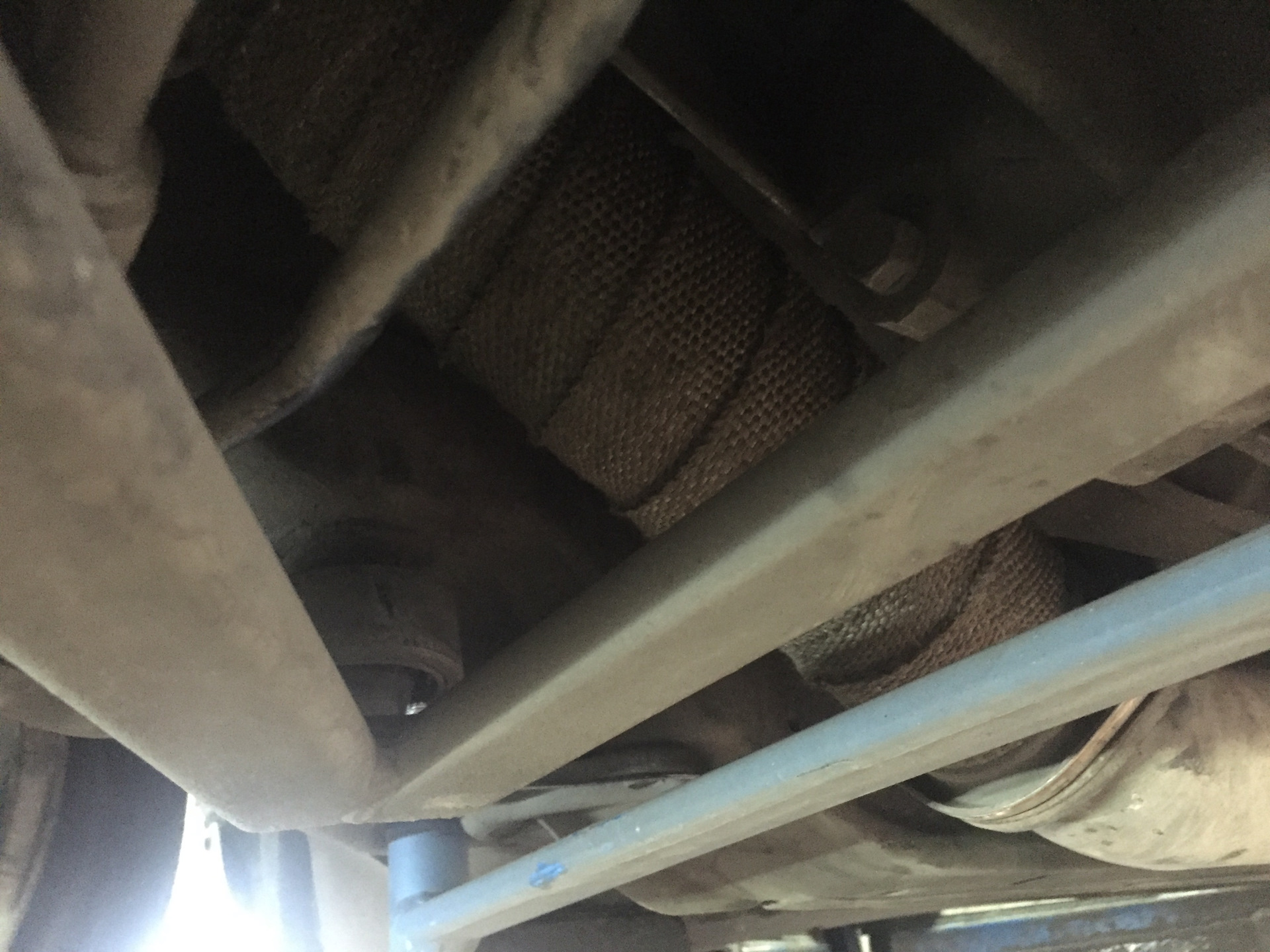

Фронт пайп тоже обмотали в ленту :

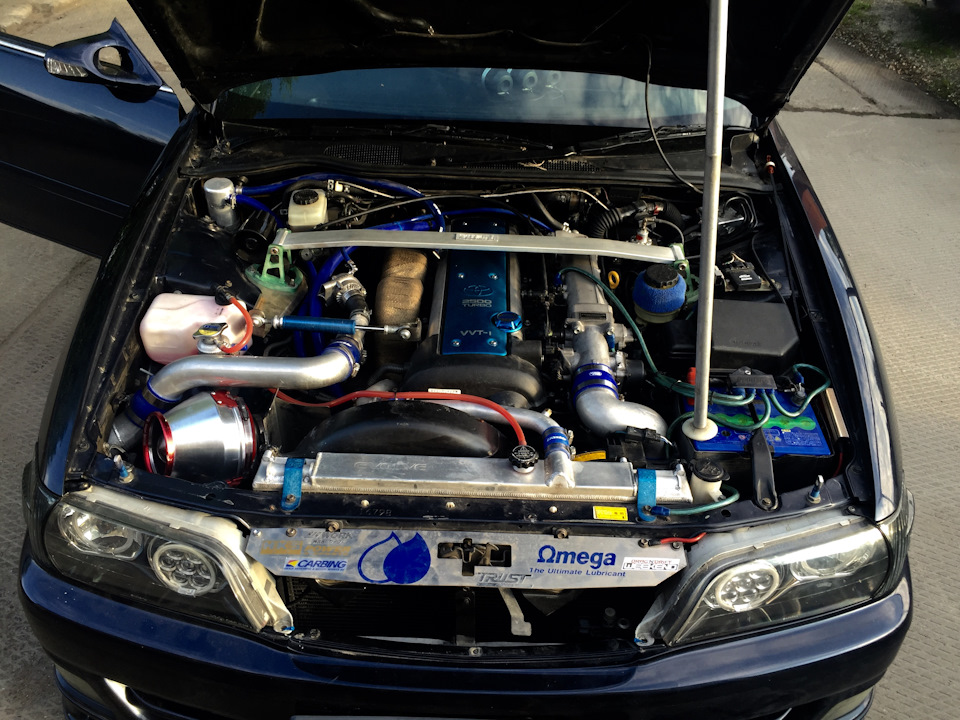

Теперь у ЧП так под капотом :

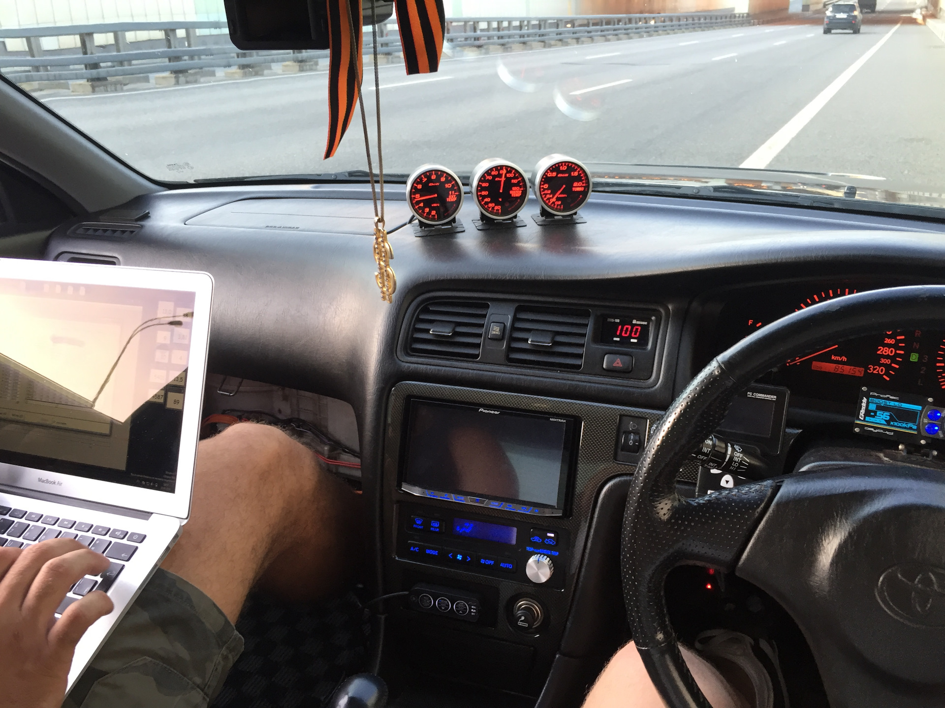

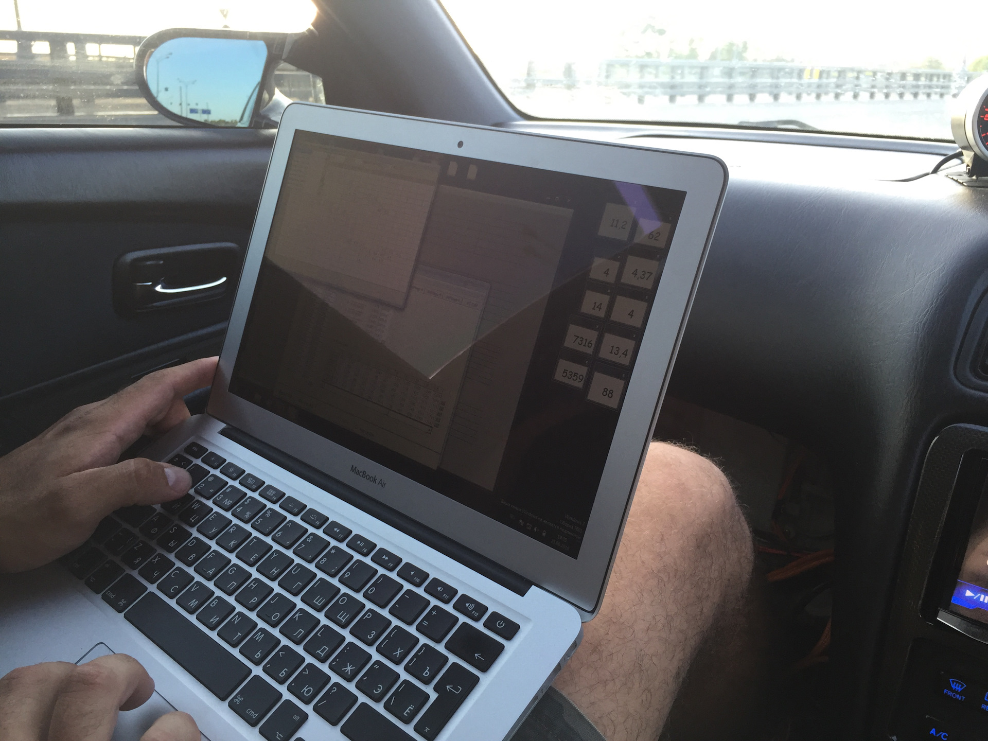

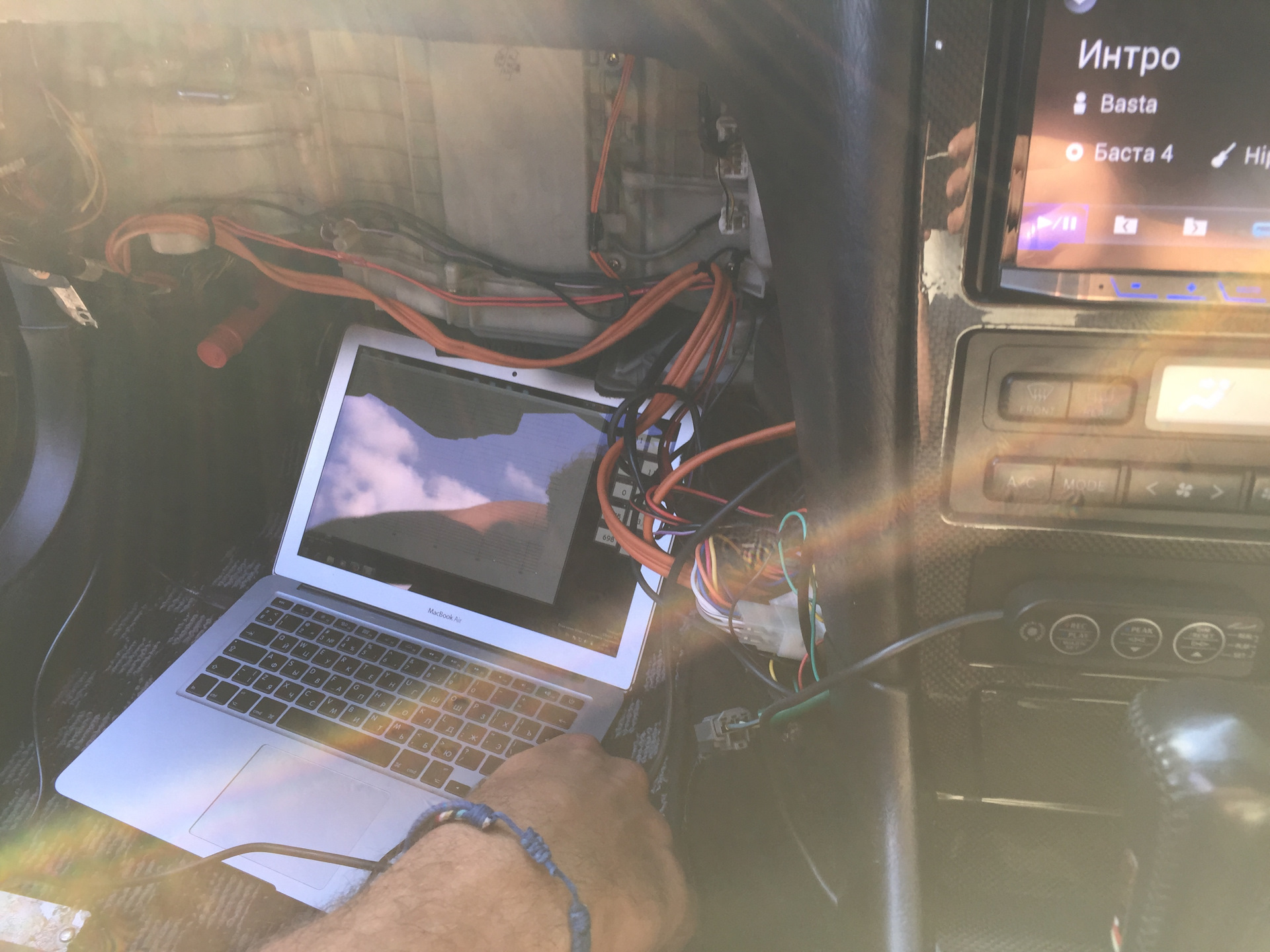

Далее поехали на настройку :
Вывод : тачка поехала намного веселее )
Что надо сделать : доработать коробку ) лакшери переключения не всегда хорошо )
Ну и есть куда стремится )
Спасибо за внимание ! Ваш ЧП !

Красава! Много сил и средств вложено и все по делу
Маслошланги не опираются на стабилизатор? Обрати внимание на этот момент, у стабилизатора большой ход на сгиб, может вполне перетереть.
Только сообразил, что тут видно новое литье)))
Прошлые колесья были лучше, имхо
Смена колёс вынуждена, нет зацепа…
Через какую программу все настройки делали? (заранее спасибо)
Я хз через что настройщик настаивал .

а что за комп?
Апекси )

что за фотка ниссановского мотора предпоследняя?)) что дает разминусовка?) какие положительные стороны? Под капотом все красиво и гармонично)
1 просто
2 минус
3 красиво
4 спасибо )

Фильтр защиту просит…
Думаю тебе кажется ) норм он висит )
Ну, я б перестраховался. На дорогах иногда всякие нежданчики бывают…
Согласен, но там он не опасно висит )
Ну, просто я один раз наехал на край деревянного бруска, он подскочил и ударился как раз примерно в это место. Редкость, но нет ничего невозможного для западла)
Масленный фильтр чет низко висит, опасно…
А почему в подкапотку к примеру не вывел?
Ты хоть раз цеплялся подрамником ? А фильтр выше …
А ну так то да)
Чет я туплю)
Ну как то так ) если быть без головы то снести фильтр можно и под капотом )

как всегда на уровне!подскажи, выхлоп(фронтпайп) получается как на стоке остался?или нужен другой?
Что значит как на стоке ? На стоке каталик стоит

акуратная подкапотка, норм сделал
Спасибо ) старался )
только щас заметил что коллектор лоу маунт))
Невнимательный )
а фильтр масленый не опасно ли весит? как-то низко или кажется?
Кажется ! Опасного ничего нет )
Камень может прилететь, или шоркнешь обо что нибудь. Опасно
Камень может, спору нет, шоркнуть, только если балка ниже … Как можно зацепиться ?! Ну хотя в жизни разное бывает …
Если выше балки то норм конечно, на фото кажется что ниже
Выше ) фильтр белый, кажется большим )
Очень чётко и грамотно собрали !
Я ожидал что под капотом будет убого … А получилось все как всегда чётко и красиво !
