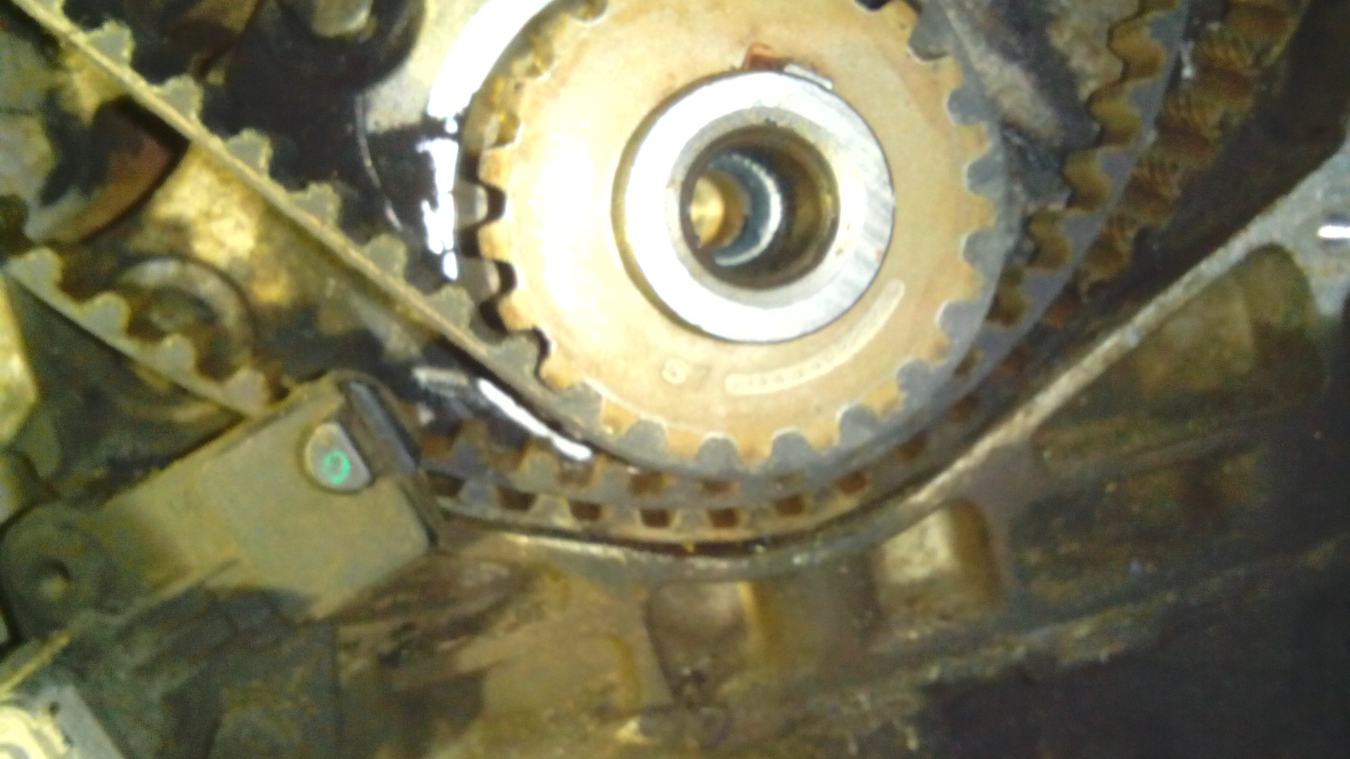

Процедура замены ремня ГРМ несложная, но ответственная. Особливо, что касается правильной взаимной установки КВ и ГРВ. Решил применить древнюю технику "ступенчатой замены".
Добираемся до ремня, согласно мануала.
С помощью ножа и МКПП (вращая двигатель через ступицу колеса) разделяем, стоящий на машине ремень на два ремня вдоль.
срезаем одну половину ремня;
на освободившееся место устанавливаем новый ремень, предварительно чуть ослабив натяжной ролик;
контролируем совпадение зубьев ремня старого и нового;
удаляем остатки старого ремня;

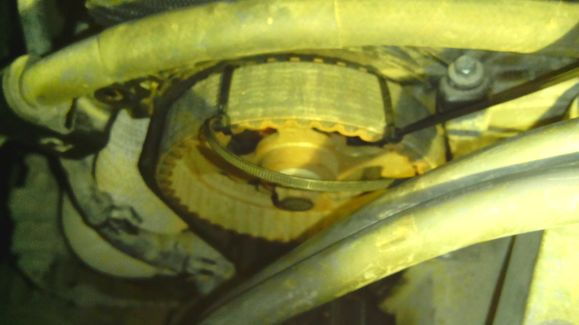

фиксируем ремень не шкиве распредвала при помощи капроновых стяжек;
фиксируем ремень на шкиве коленвала с помощью подкладок, не дающих выйти зубьям из зацепления;
отпускаем натяжитель и меняем ролики.

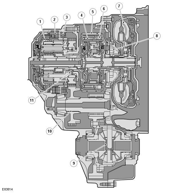

Это так, но как открутить болт коленвала? Я включил скорость, вместо колеса прикрутил на ступицу упор и вперед. А на автомате как?
А, теперь понял о чем речь, т.е. прокруткой стартера на скорости вы срываете болт… Но и при обычной замене ремня по мануалу его тоже откручивать нужно же? То бишь либо стопорить коленвал по мануалу с снятием стартера, либо пробовать что то иное… В вашей схеме удобство в том, что не надо метки выставлять, а это главное.
все правильно, кроме применения стартера для срыва болта, ни в коем случае, традиционно орудовал воротком, удлинителем и головкой на 22, но чтобы двигатель не прокручивался вместе с болтом и не пришлось снимать стартер, я блокировал колеса и включил скорость (затормозил двигатель трансмиссией). Ну и метки по-фигу, само собой.
А если сделать то же самое, но если акпп на D поставить вместо скорости на мкпп, это не то же самое будет? (не силен в устройстве акпп)
Я вообще деревянный в этом, но предполагаю, что жесткого сцепления двигателя и трансмиссии не будет. Разве что на роботе? А если момент передается через гидротрансформатор, вариантов нет
Ради интереса, на крутом уклоне заглушу двигатель и поставлю на D, посмотрим, покатится ли…
интересно может блокировка какая придержит, а вообще у нас гидротрансформатор (7)
