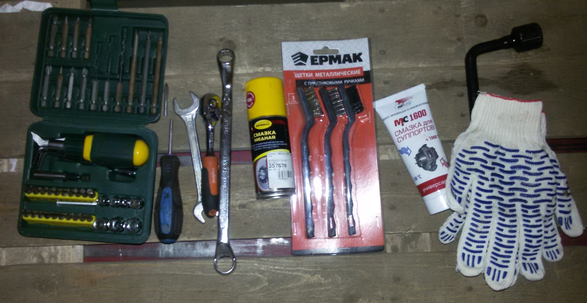

После замены задних колодок, которые прошли 65000км и не разу не проходили профилактику, и в итоге закисли, натерли тормозные диски, я решил провести профилактику передних. Времени ушло на все около часа, инструмент весь у меня был, нужно было приобрести только смазку, ее я заказал на экзисте. Передние колодки оригинальные, отходили уже 43000км и еще судя по всему их хватит на 10-15. Все разобрал, прочистил, смазал и собрал обратно. Делал сам первый раз и по неопытности, когда вдавливал поршень сломал отвертку, в следующий раз возьму потолще.

Может был смысл сразу и колодки поменять, чтобы через 15 тыщ не лазить? Или они недешего стоят?
Цена на оригинал 3000, а остатка мне еще почти на год хватит, менять теперь сам умею, так что это не проблема, к тому же со следующими колодками нужно будет заменить и диски, которые тоже подходят к концу. По весне все вместе и заменю.
