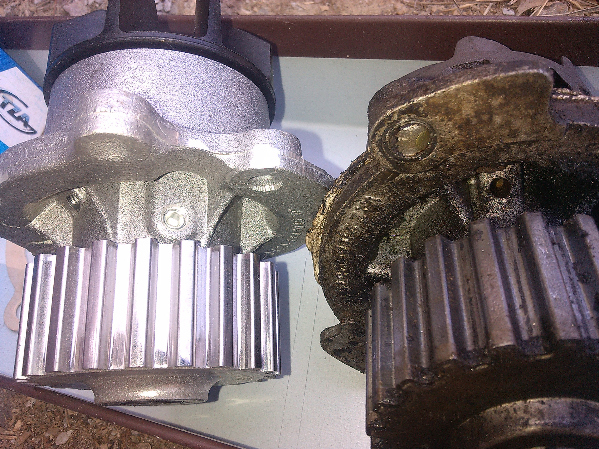

Утром заехал в магазин. выхожу, а из-под машины вытекает тосол. Открываю капот. Со стороны датчика коленвала сочится. Снимаю кожух ремня грм. Из помпы струя. Купил пять литров воды и до автозапчастей.
Взял за 950 помпу и за 350 рублей 5 литров тосола. На работе поменял.
На новом насосе видно болтик под шестигранник, на старом просто отверстие. Думаю такой же отпал.
Заодно еще раз сказал натяжитель ремня Грм.
