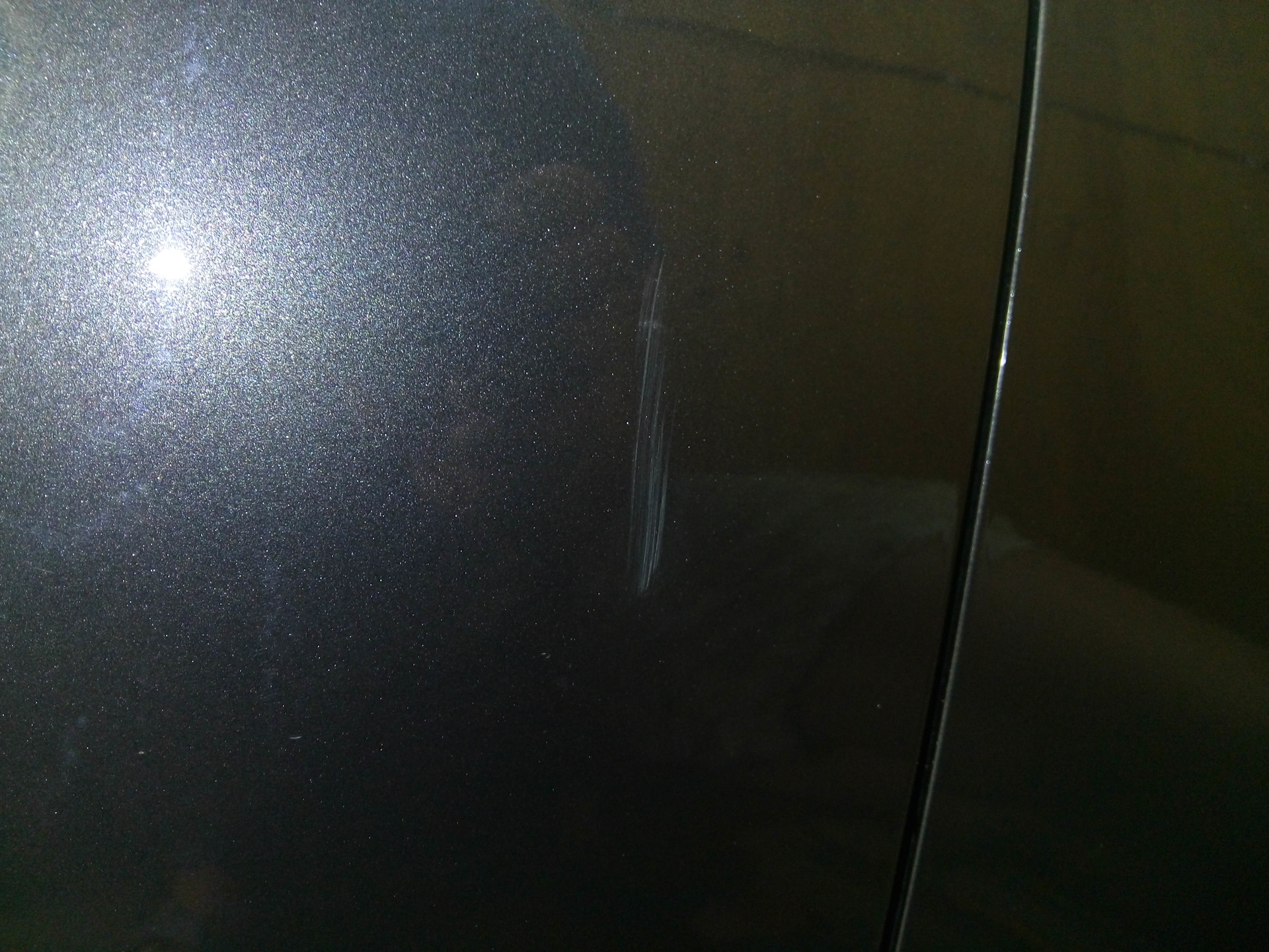

За год юзания машины появились мелкие царапинки, небольшие сколы и паутинка (голограмма) на глянцевых пластиковых вставках на дверях.

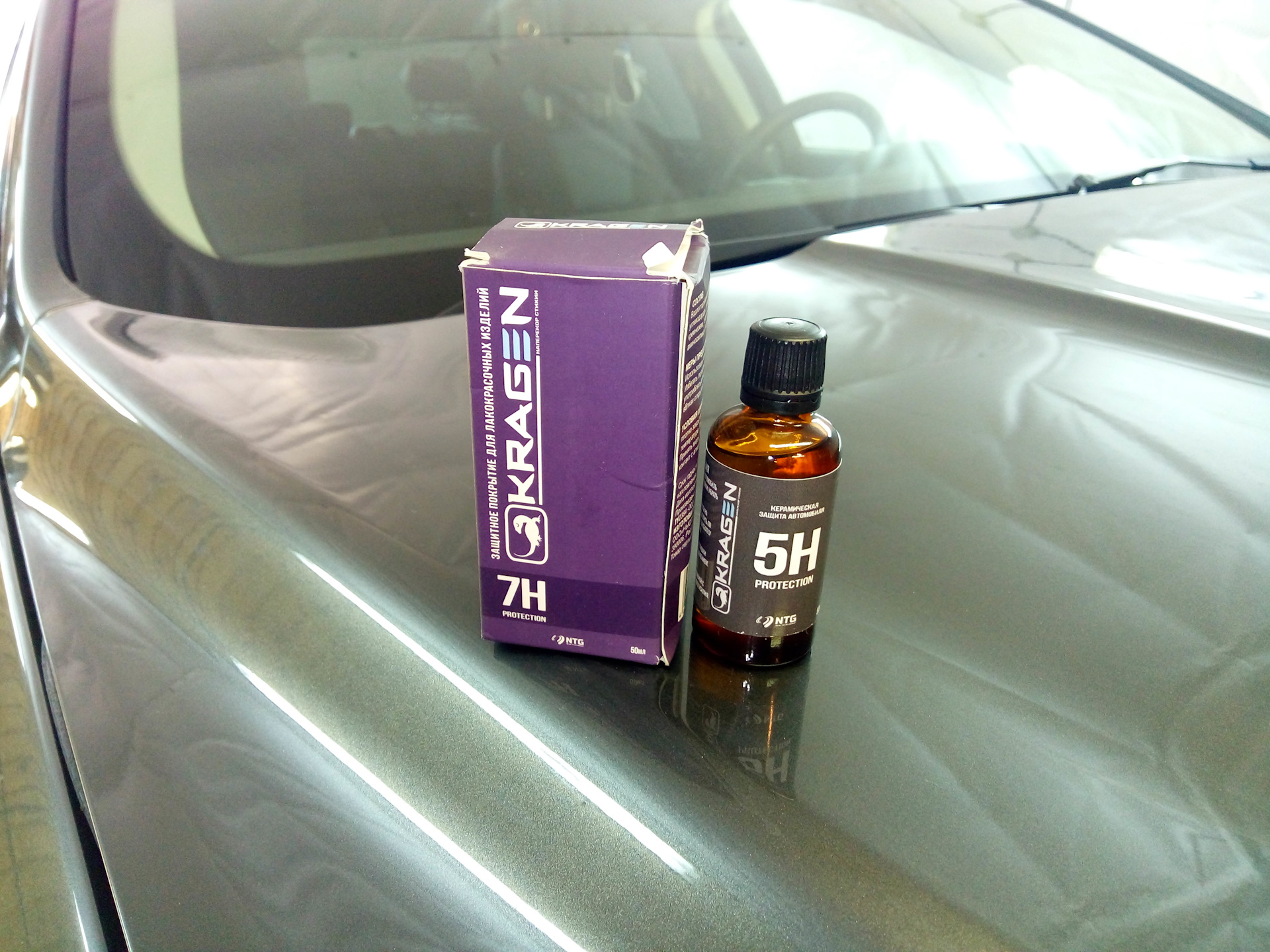

Нашёл sanyakick на Драйве, но долго не мог к ним попасть, ввиду того, что машина постоянно нужна супруге для поездок на работу. Долго общался с Александром по поводу покрытия и т.к. на руках был подарочный и бесплатный флакон KRAGEN 5H, решил первым слоем обработать кузов KRAGEN 7H.

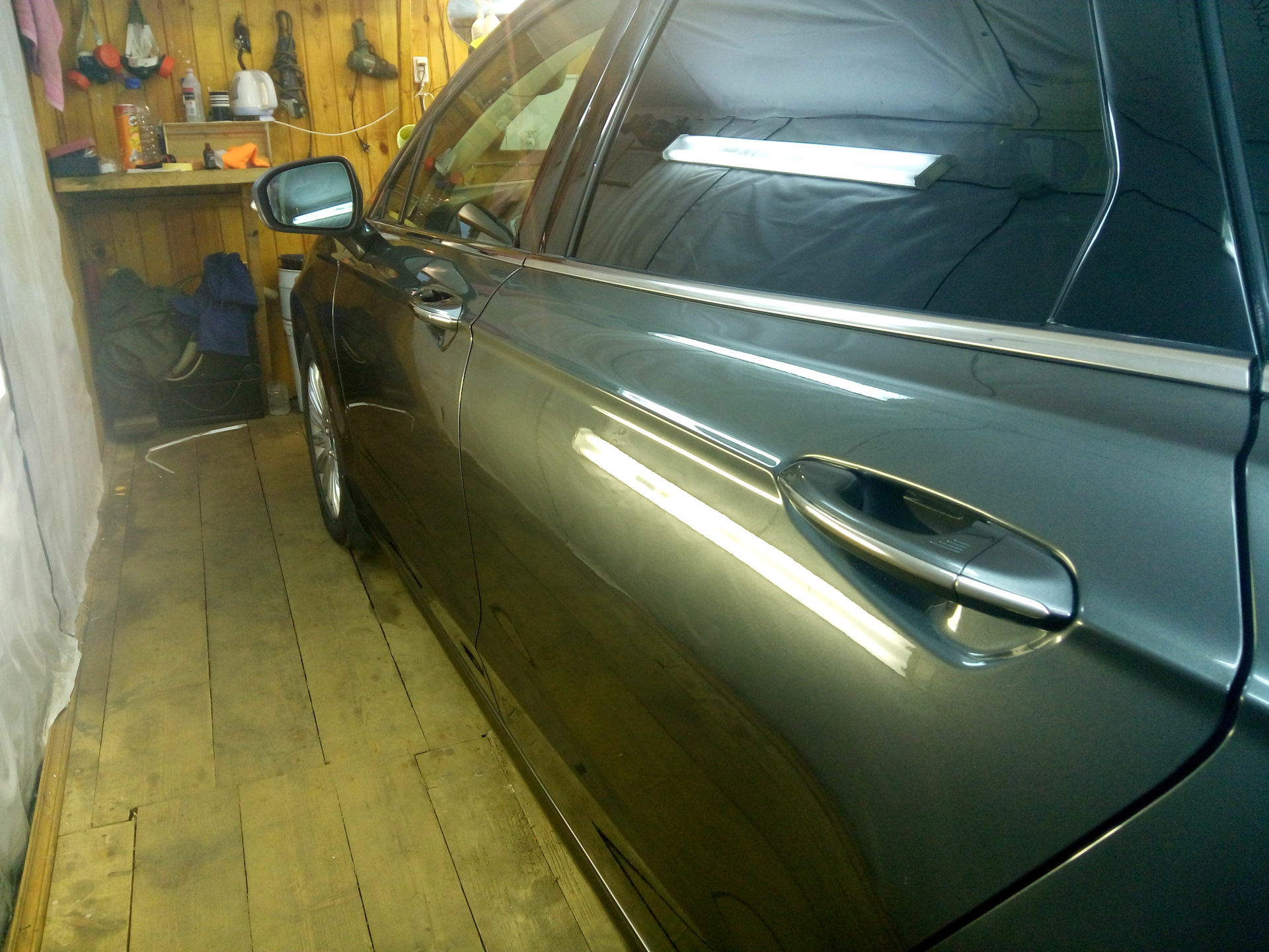

Фронт работ: мойка и обезжиривание кузова, глина, лёгкая полировка ЛКП, фар и фонарей, замазка сколов, обработка 7H, пауза почти в 2 часа и финишная обработка 5H.
Машину мне вернули в 21:00 того же дня.
Результатом я безмерно доволен, во время осмотра машины улыбка не сходила с моего лица. И даже сейчас, через день после всего, появляется тупая улыбка при мыслях о машине)))
На прощание я был проинструктирован, что минимум 2 недели нельзя мыть машину химией для полной кристаллизации и отвердевания состава. Только водой. Чего, в принципе, и будет теперь достаточно.
