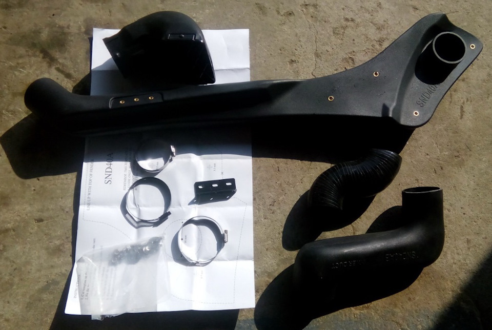

Достаточно долго я решался на этот девайс. Забегая вперед скажу, боялся что шноркель ухудшит обзорность, но опасения мои были напрасны, из-за руля мне виден только гусак, и на обзорность шноркель ни как не повлиял. Подтолкнула меня на приобретение шноркеля вот эта поездка на рыбалку "Порыбачили"
Потом, через пару дней после этой рыбалки я открыл коробку фильтра, и увидел следы намокания воздушного фильтра. Фильтрующий элемент за малым не порвало, но перекосило хорошо, т.е. в коробке была вода, не много, но все таки была, и я был в шаге от гидроудара.
Шноркель был заказан и оплачен в магазине www.offfroad.ru, у них он дешевле всего, но и тут без приключений не обошлось, об них тут "Приехал хобот да не тот"

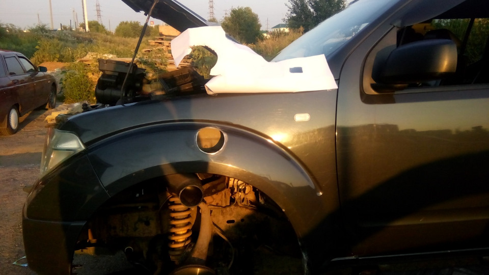

Снял левое колесо, снял подкрылок

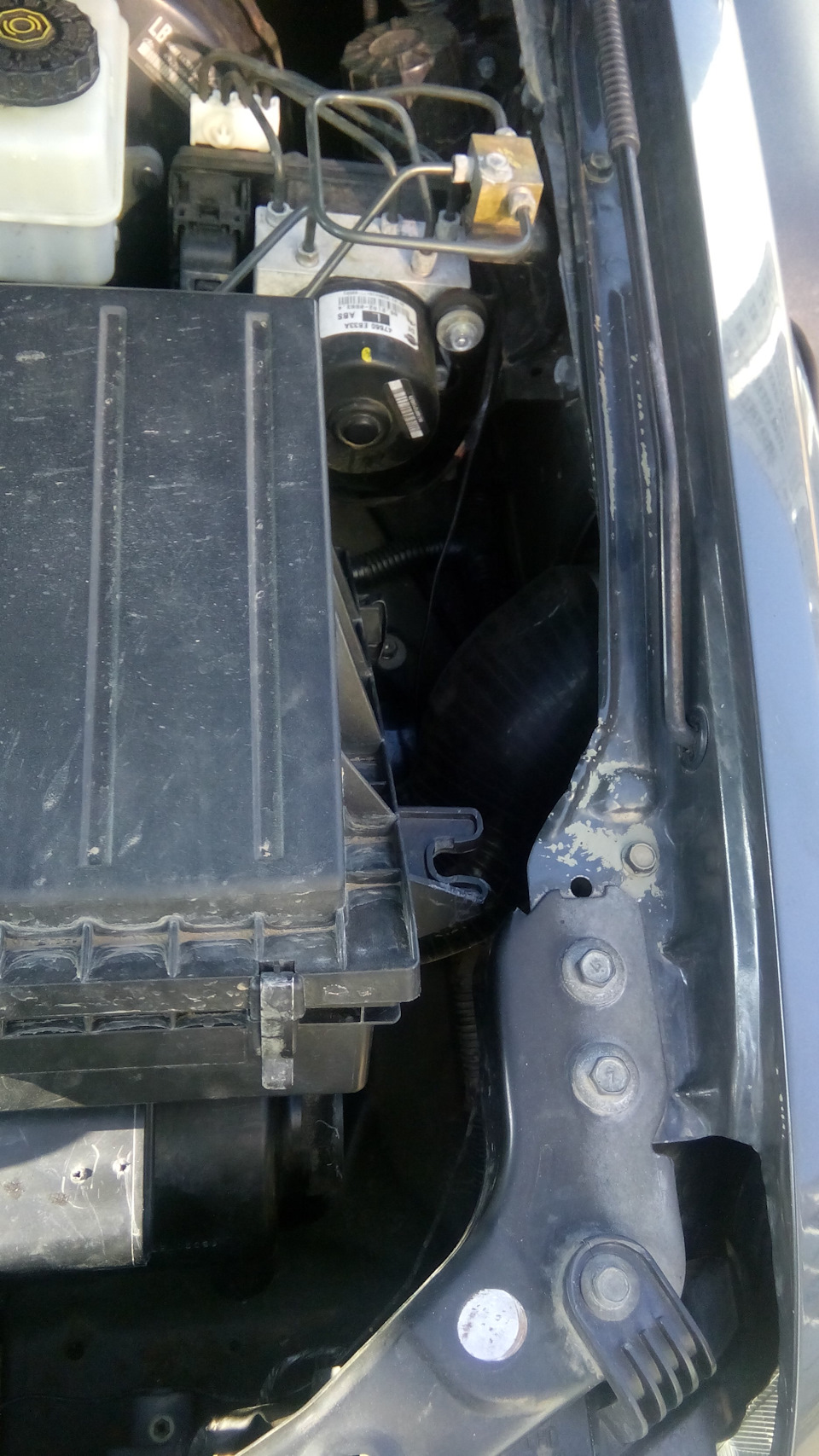

Разобрал и снял корпус воздушного фильтра, герметизировал все щелочки и дырочки стекольным герметиком, крупные отверстия залепил кусочками старой банковской карты.
Вырезал выкройку и прилепил на крыло, примерил шнорк, проверил совпадение.
После чего просверлил центральное отверстие, а с помощью фрезы расширил его до 100 мм. За фрезу огромное спасибо Сереге ISN56
Далее вкрутил шпильки наоборот, намазал их концы герметиком и приложил шноркель к лекалу, так я проверил совпадение крепежных отверстий. Дырки практически совпали, разбег был по нижним креплениям на 3 мм. И все равно я перестраховался, насверлил отверстия 12 сверлом. Далее наживил планку крепления к стойке лобового стекла, приложил шноркель еще раз и маркером отметил положение планки. Снял планку, маркером отметил отверстия под клепки и просверлил. Планку и клепки намазал кузовным герметиком и приклепал заклепочником. Все отверстия обмазал кузовным герметиком с обеих сторон.

Резиновый патрубок, для соединения шноркеля с корпусом воздушного фильтра, также пришлось подрезать на 5 мм с обоих сторон, иначе он не давал стать коробке в крепежные болты.
Фото сделал не все, т.к. руки измазал в герметик и уже стало не до фотографий.
Собрал все в единую конструкцию, только гуся не вешал. Проверил герметичность по методу "немодного", на входное отверстие надел кусок пакета из тонкого полиэтилена, его сразу порвало, значит постороннего подсоса воздуха нет.
