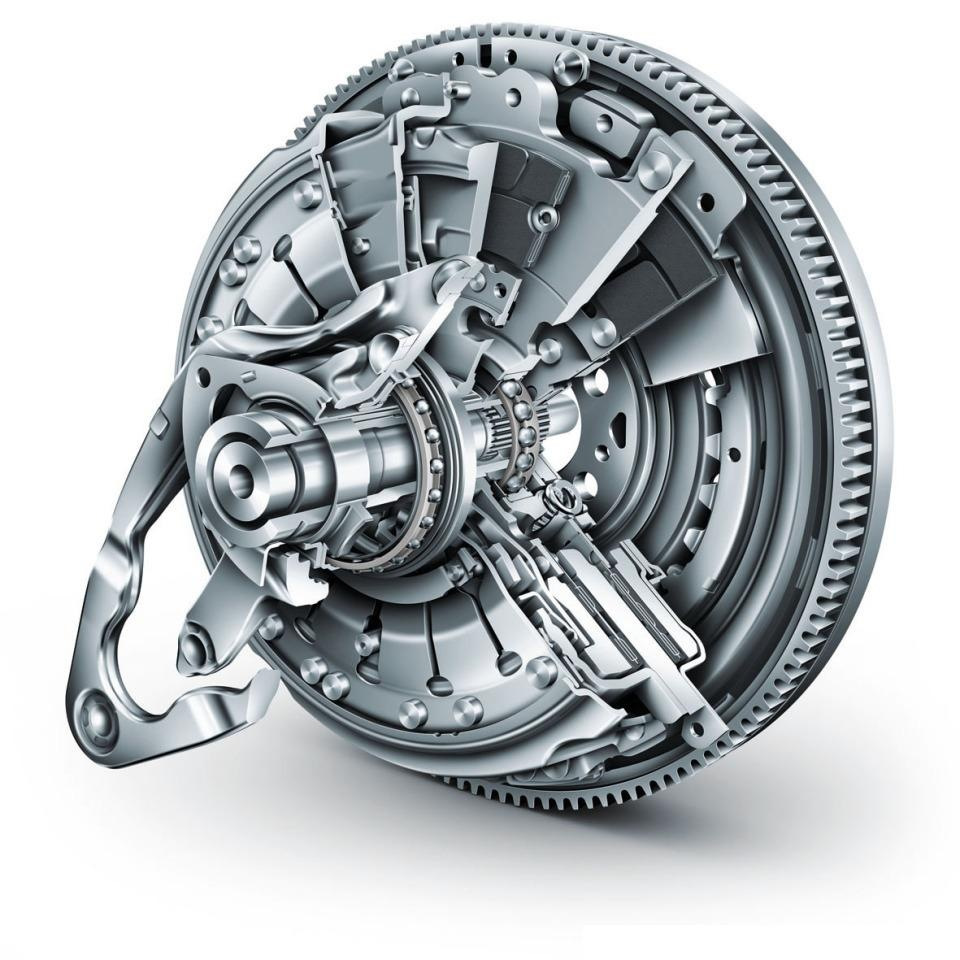

Вот и меня коснулась гарантийная замена сцепления.
Пробег на момент обнаружения проблемы — 17 500 км.
Одним чудесным вечером, после долгой езды по городу я услышал странный звук при переключении передач. Звук был как будто сцепление проскальзывает. На следующий день звук не появился, но я решил заехать на сервис т.к. предстояла дальняя дорога. Покатались с мастером — звуков нет. Поговорил с инженером по гарантии — замена сцепления. Просили зафиксировать звук на видео со щитком приборов. Заказали сцепление. Спустя неделю сцепление приехало, и после продолжительной поездки по городу звук появился опять. Я поехал на сервис, звук зафиксировали, вчера сцепление поменяли.
Машина едет как и ехала, ничего не изменилось, за исключением 2-х вещей
1. Переключение с D — P стало как-то "туже".
2. При переключении в R кнопка на рычаге КПП как бы наполовину залипает.
Видимо с инженером по гарантии мы виделись не в последний раз :)
Может у кого есть соображения, где может быть косяк. Может отрегулировали чего не очень хорошо.
Всем ровных дорог и крепких DSG!

Не отрегулировали тросик, который физически блокирует шестерни коробки при переводе рычага в P. Единственная жёсткая связь рычага передач и коробки.
Значит сегодня заеду к ним и так и скажу, спасибо за совет. А по поводу R есть идеи?
Возможно тоже из-за тросика. У некоторых даже удары в коробку при включении R при не отрегулированном тросике, т.к. штырь пытается заклинить шестерни не тогда, когда надо.
Значит пусть регулируют, спасибо за советы. Ну а так как ехала машина, так и едет. Проблема со сцеплением проявлялась только в звуке, и то после долгой езды по городу. Уверяли что эта сцепа отходит без проблем :)
