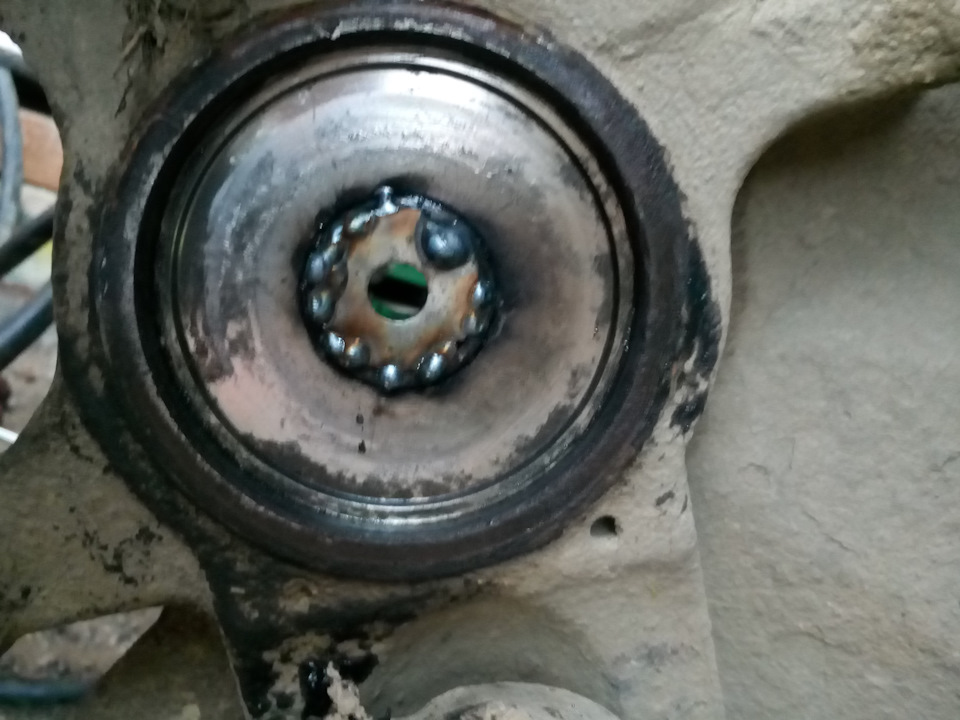

Вытащил ШРУС из кулака, смазка есть, игольчатый живой. Пластиковый сепаратор слегка пожеван, но не из-за этого же гремит?! Померял рабочую поверхность на ШРУСе — выработка. Да чего там мерять, на глаз видно ступеньку!
— 28,5 мм — где пошире
— 28,3 мм — где поуже
Надо офтуливаться. Где бы только нужный сорт бронзы раздобыть))) А пока решил, раз разобрал, поставлю и игольчатый новый, и пыльники кулака и ШРУСа заменю, пусть они все и в бодром состоянии.

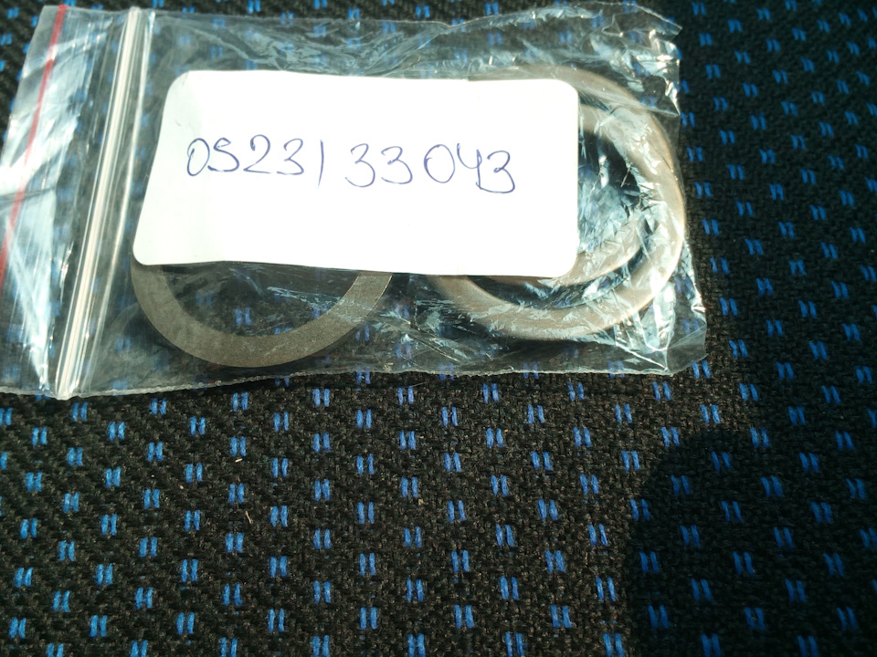

Не пойму для чего нужны кольца 0S23133043?
Подшипник скольжения, не дает болтаться приводу, защищает стопорное колечко от износа.

Звенит не игольчатый, а вал ЩРУСа если игольчатый не держит.
Это то и понятно, что звенит вал. Он звенит либо когда рабочая поверхность кирдык, либо когда игольчатого уже нет)) Почему-то я думал что его уже совсем нет, а он возьми да и есть)
