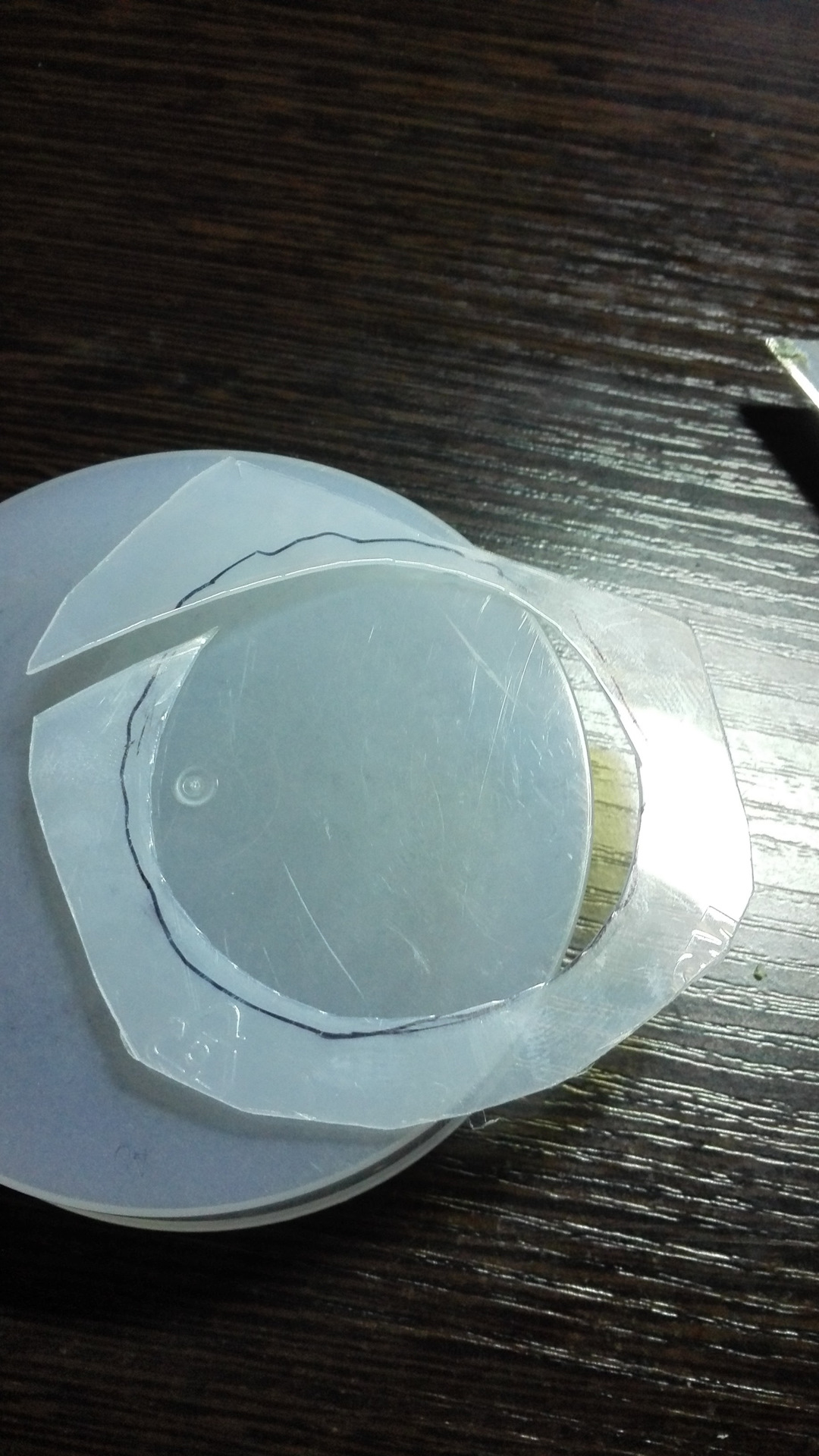

В компасе лампочка не горела, отчего прочитать что-либо на дисплее не представлялось возможным. Особенно днем.
На удивление в ближайшем магазине нашелся китаезаменитель за бешеные 40 рублей! Плюс лампочку на альтиметр и кренометр поставил диодную.
Кренометр явно чувствовал себя плохо, т.к. глицерина в нем не осталось. Поиск протечки много времени не занял: задняя крышка была треснута. Значит будем делать свою с преферансом и дамами!
Во второй заход в аптеку взял еще 2 пузырька. Один не пригодился.
Сверху опять же залил это дело термоклеем.
И вот все приборка в сборе. Кренометр подклинивает периодически, но в целом свою функцию он выполняет.
Посмотрим насколько герметично у меня получилось чуть позже :) сейчас воздуха почти нет.
