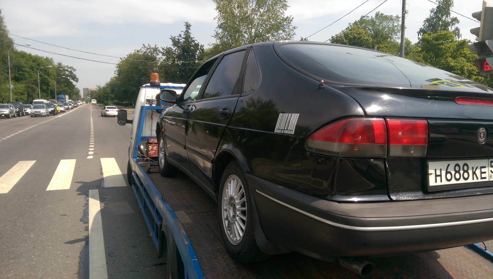

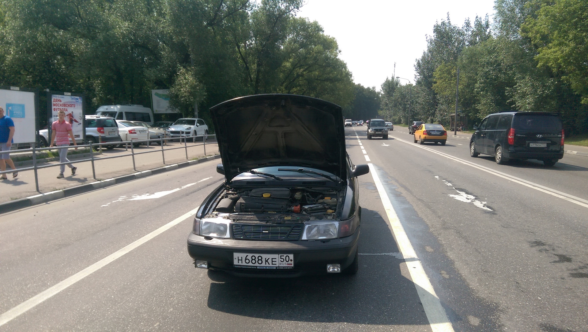

На третий день после покупки поехал в ГИБДД на перерегистрацию. Сначала на шоссе на скорости около 100 км/ч были два сильных провала оборотов, затем на светофоре (улица Юности уже в 300 метрах до ГИБДД) машина заглохла.
После 10 минут тщетных попыток завестись набрал в яндексе "saab рязанский проспект" — по телефону выяснилось, что они уже год как переехали в Измайлово и дали телефончик для эвакуации к ним. Эвакуатор приехал из Реутова через полчаса. Сразу выяснилось, что крюк у машины вырван и цеплять не за что. Пришлось выкручивать руль и цеплять за левый рычаг (забегая вперед — сход-развал от этого нарушился и машину теперь немного ведет влево).

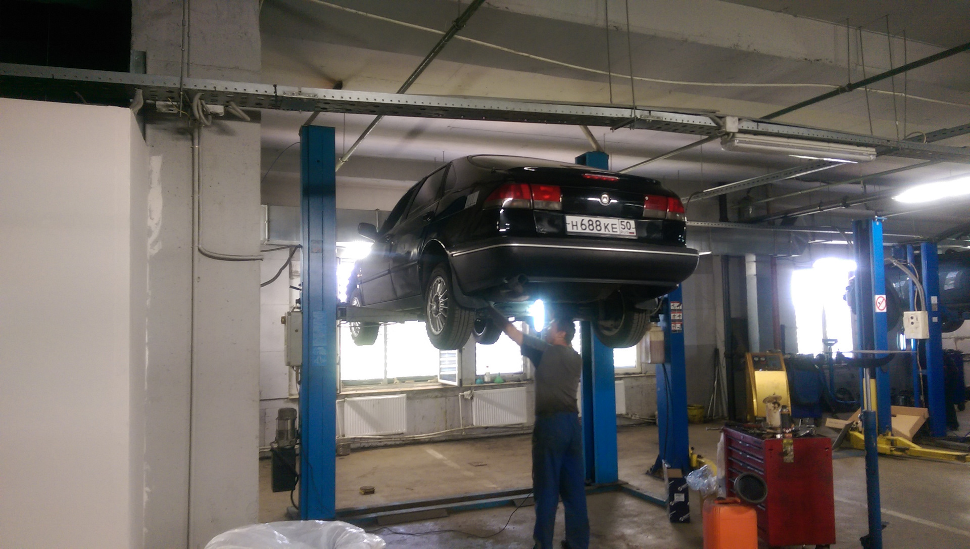

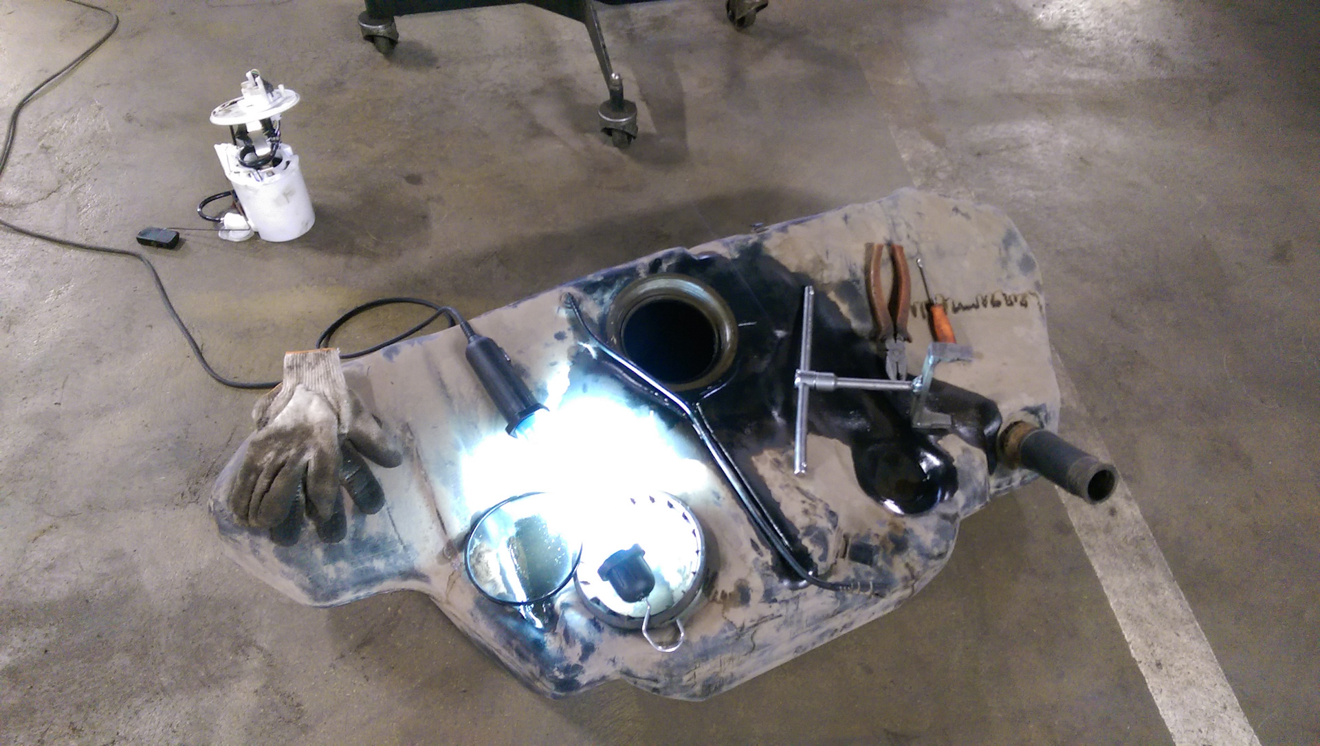

Сервис Saab Малинка Измайлово находится на 6-м этаже огромного гаражного комплекса, и даже на этом "сертифицированном" эвакуаторе машина проходит буквально в сантиметре от потолка. Благополучно выгрузившись преступили к диагностике. Выяснилось, что накрылся бензонасос (не качает и висит в закоротке). Предложили поменять сразу на pro parts sweden от 9-5, либо ждать 2 дня китайский подешевле — сказал ставить тот, что есть. Оставили поплавок от старого насоса, а датчик от нового.
После замены насоса машина завелась и я уехал, но на этом история не заканчивается…

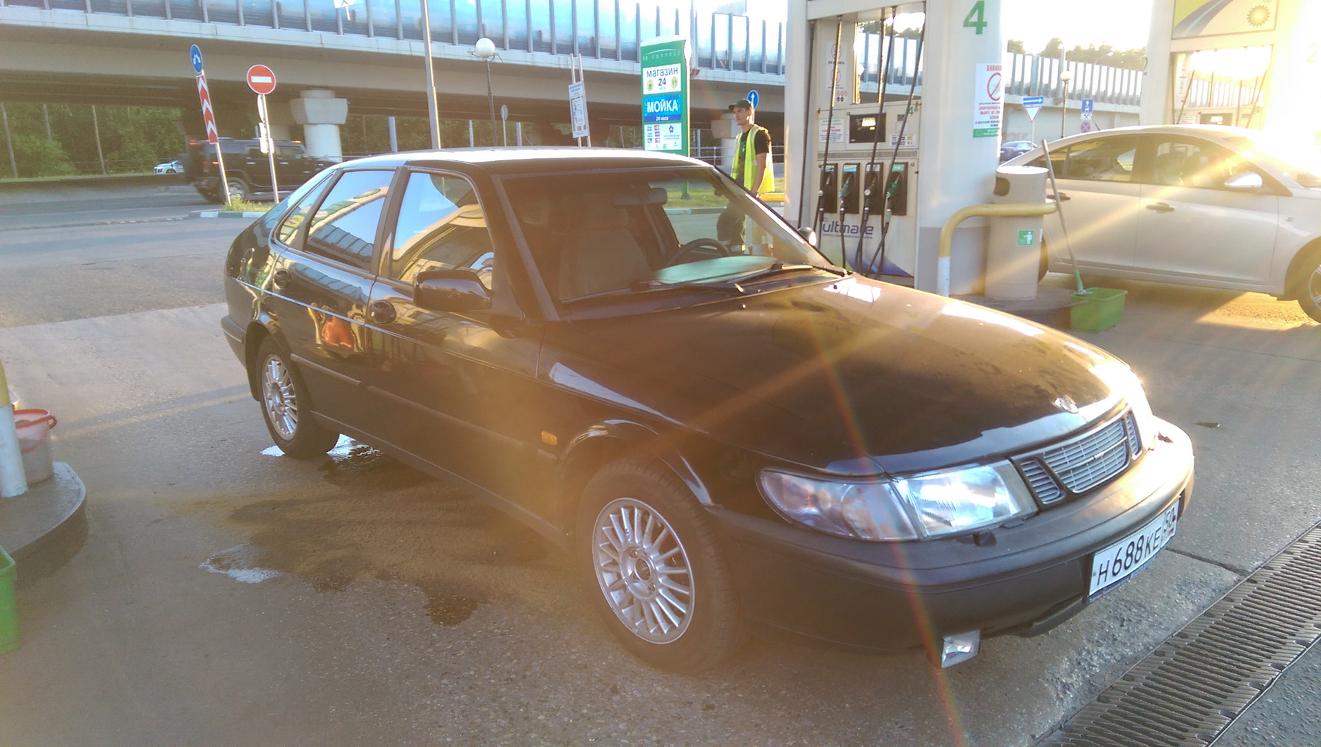

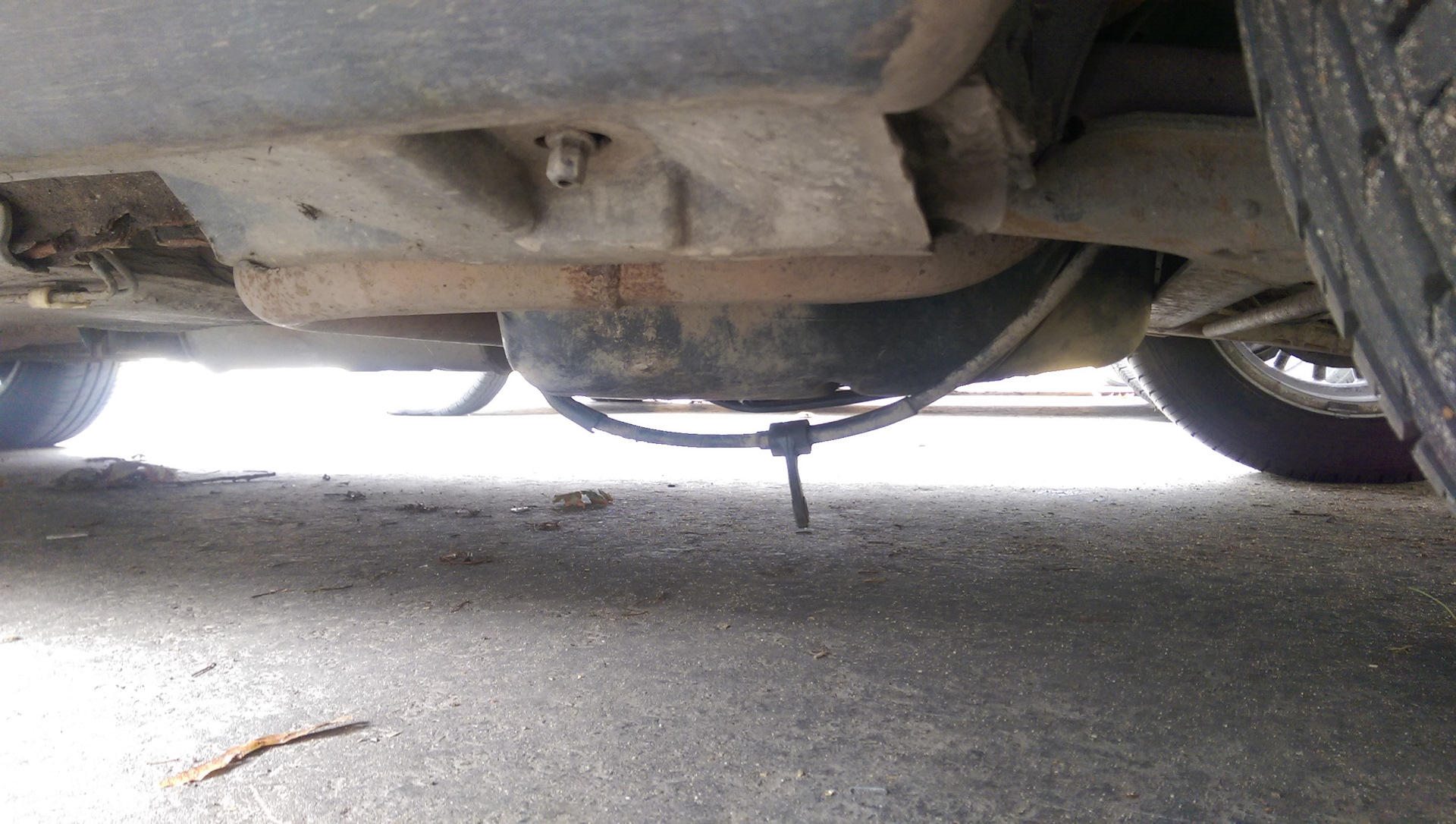

Заехал на заправку залить полный бак, чтобы посмотреть как себя ведет датчик нового насоса. Бак был почти пуст, но заправка слишком затянулась и я пошел к окну посмотреть, что там и увидел… как бензин из-под днища струей льется на асфальт! Выбежал махая заправщику, чтобы вытащил пистолет. В итоге бензин выливался минут 10-15, сначала струей, потом каплями. Позвонил в сервис — говорят подъезжай завтра.

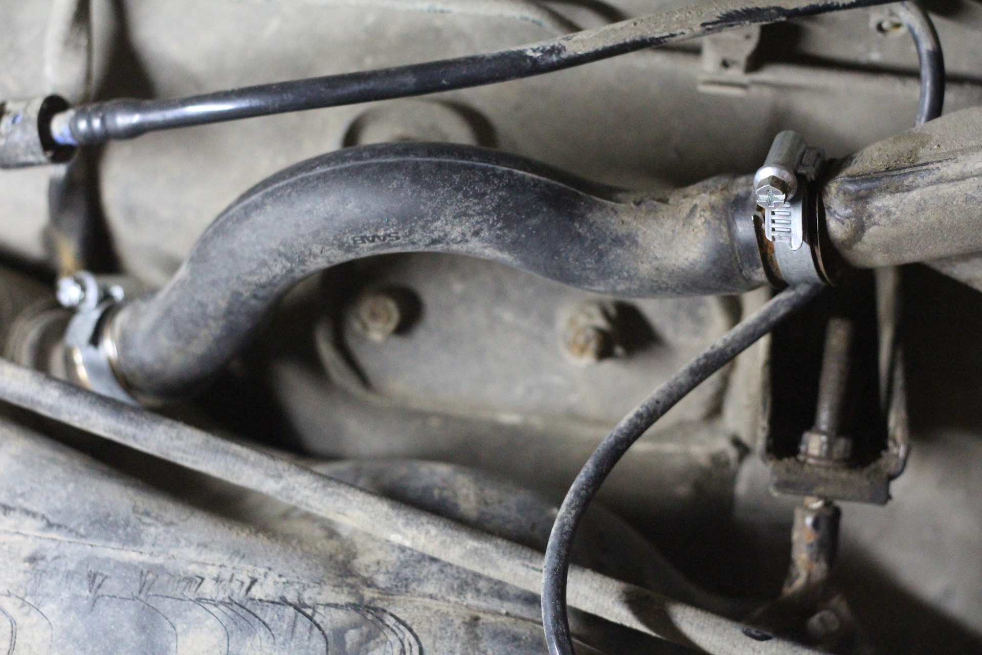

На следующий день специалист сервиса с уверенностью заявил, что проблема в хомутах одного из топливных шлангов — хомут заменили.
Вечером поехал на ту же заправку, залил полный бак и… бензин снова вылился!

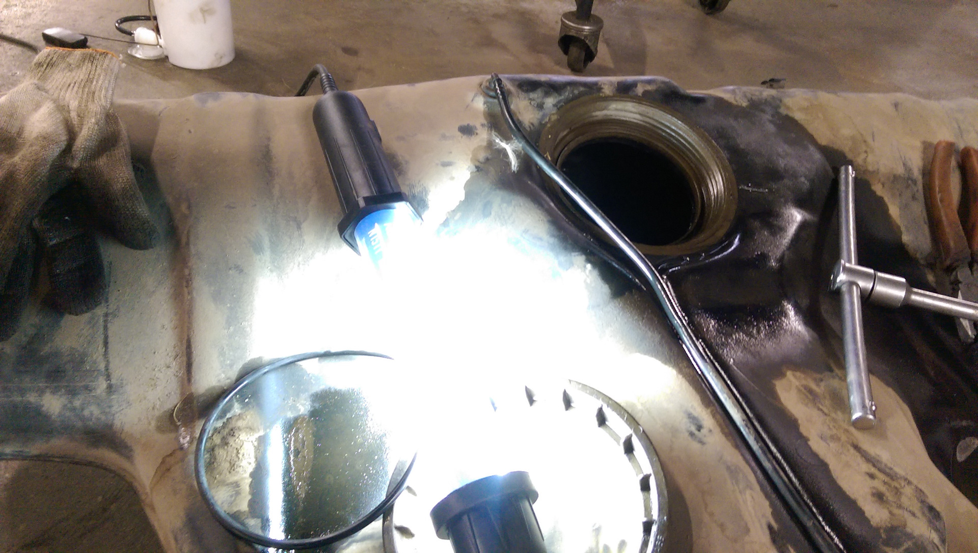

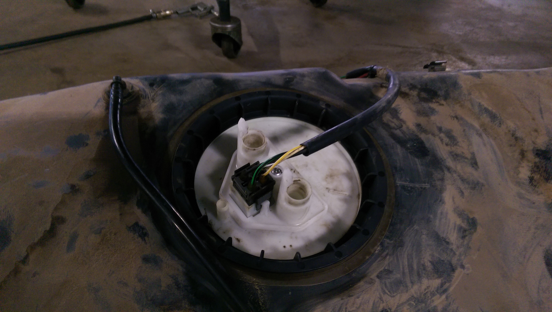

Сервис уже не работал, приехал на следующее утро. На этот раз сняли бензобак и бензонасос.
Заменили прокладки бензонасоса и покрутили бензобак с бензином под разными углами — говорят теперь все хорошо.
На слово верить не стал, взял у них канистру, доехал до ближайшей заправки и залил канистру так, чтобы полностью заполнить бак. В сервисе вместе залили под горлышко, проверили — на этот раз все окей.
На сколько профессионально отработал сервис — судите сами. За повторные приезды денег не просили. Один из шлангов после всех работ подозрительно болтается.

Я тоже в такую историю влип, но при замене просил оставить старый насос тк у меня трубка в колбе треснула, но ребята отказались и продали насос от 9-5 в сборе, Это бизнес, продать побольше, я с переливом раньше сталкивался и поэтому сразу указал чтобы внимание было при закручивании гайки и обязательно нужно ставить новое резиновое кольцо! Из-За него бензин течет
Недавно помогал менять бензонасос на Passat B5, там это делается за 15 минут из салона, поэтому на счет бизнеса — сейчас мне странным выглядет то, что они вообще снимали бензобак и взяли за это 4500р, в 900м бензонасос под сиденьем в салоне тоже виден по крайней мере.
У 900 так устроено, нужно снимать бак, , некоторые вырезают окно над насосом
