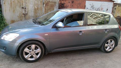

Сразу после покупки и заезда на мойку обратил внимание, что левая фара потеет. Огорчился. При пристальном досмотре оказалось, что в этой фаре не хватает электрокорректора, а разъем характерно надломлен. Похоже на корректор поставили таки аккумулятор, ибо там как специально все для этого подготовлено. В общем, огорчился еще раз — вместо корректора дыра. Как мог отмыл все, обезжирил и налепил два слоя скотча. Получилось герметично, но ближайший дождик показал, что не помогло. А потом, когда попал под сильный ливень, и в фаре организовался мини аквариум, терпение мое лопнуло. Снимаем фару. Переворачиваю, и от туда херачит аж в две струи прямо из под стекла. Писец. Беру на работе фен, дома у меня уже есть промышленный прогреватель фар ( www.drive2.ru/l/7402800/ ), вспоминаем как оно там все делается, и плюнув три раза напускаю процесс. Грею, ковыряю, ковыряю, грею, на третьем или четвертом заходе понимаю, что что-то не так. Герметик нихрена не бутиловый, а какой-то резиновый, на подобие того, на который клеят стекла. Что за нах… Нпчинаю плоской отверткой просто постепенно заглубляться в него, подрезая слой за слоем. Постепенно фара половинится. Герметик на подобии резиновой прокладки покидает канаву в фаре, почти цельным куском. Я если честно, нихрена не понял — это у КИА так принято, или у меня фары не оригинал? Внимательно осматривал — надписей Depo и иже с ним нигде не обнаружил.
Благо с прошлой переделки Авика осталось почти пол-метра нормального герметика. Все почистил, протер, и собрал фару уже на нем. Пока все хорошо, с заклеенной скотчем дырой от корректора ничего не потеет.

У меня был сломан разъем на корректоре, прям оторван, тоже искал его, не нашел. Корректор на exist от 2200 руб. был, и не понятно подошел бы или нет. Случайно нашел фару оригинальную за 1500 руб. на авито, переставил, теперь корректор работает.
За 500 нашел на авито. Искал правда долго… Но сейчас все нормально, корректор на месте, все работает.
