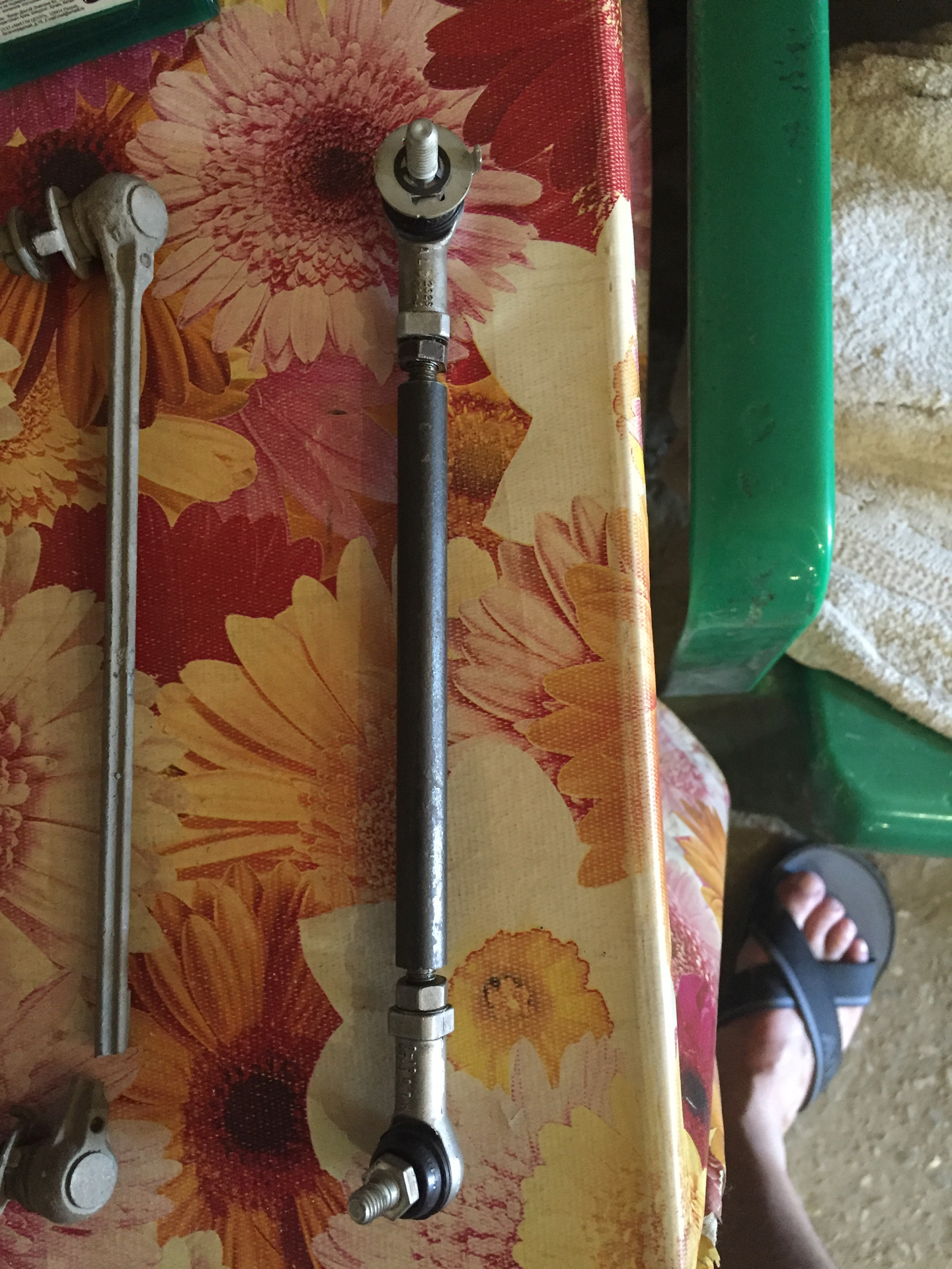

в общем уже не раз писали что делают из тяги от прадо, но про заднюю тягу ни где нашел что б кто то делал, заднюю можно тоже сделать ! на фото видно что даже без шпильки два прадоских конца длиннее нашей тяги ! берем болгарку отпиливаем лишнее от концов и шпильки )))

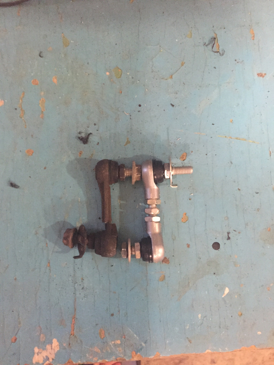

и передняя, берем сломанную и новую разборную и дуем к токарю

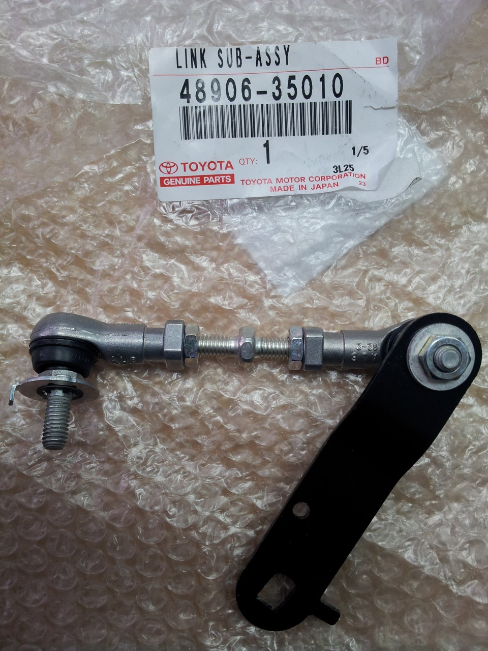

А подскажи плиз Номера этих тяг
Ахренеть у тебя передняя тяга длинная. У меня почти такая же как и задняя. А задняя у тебя вообще коротыш :))) я от лекса 570 покупал задние тяги.
так на GS они такой длинны !
