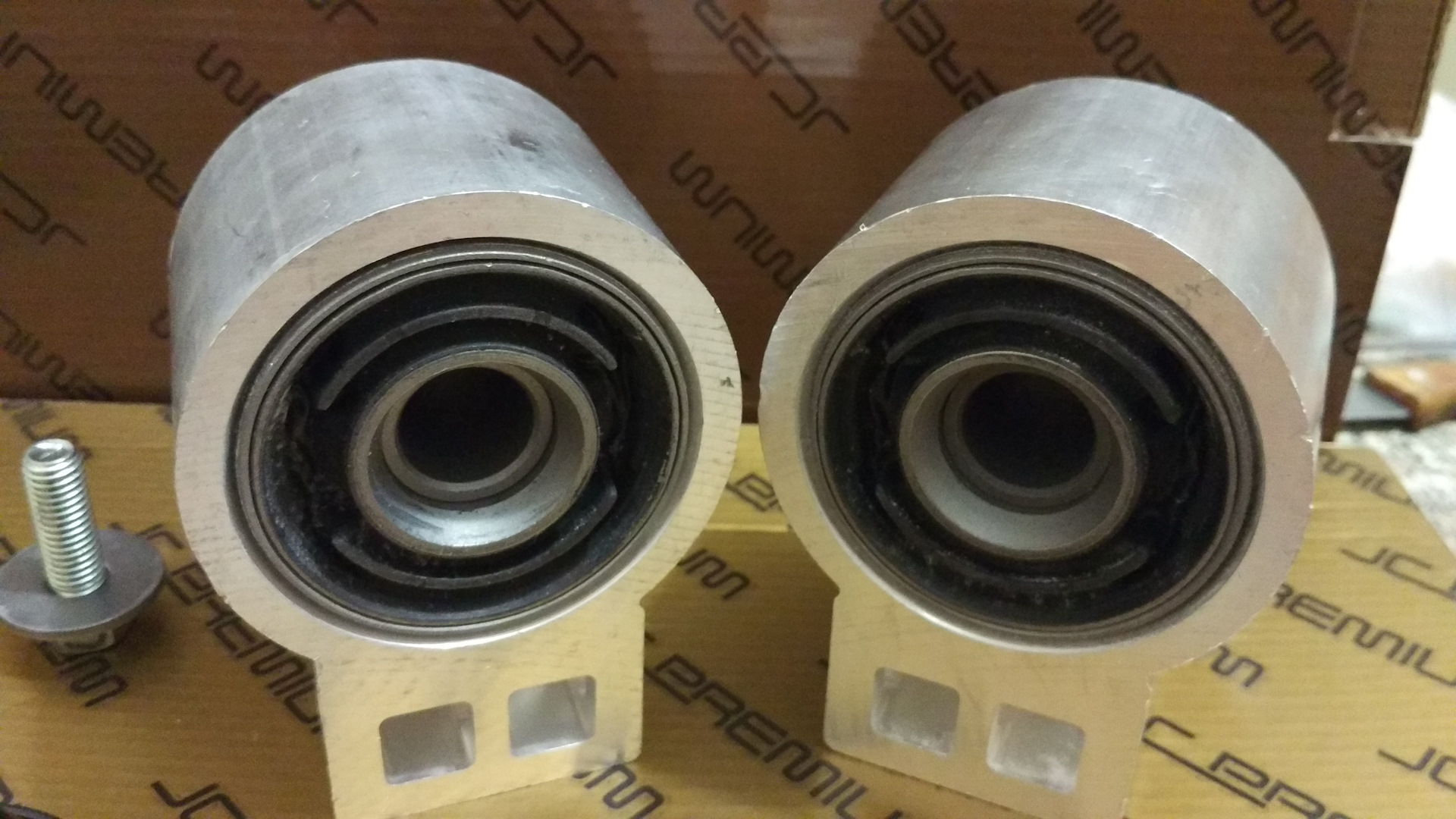

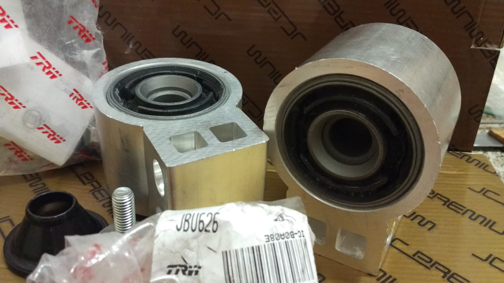

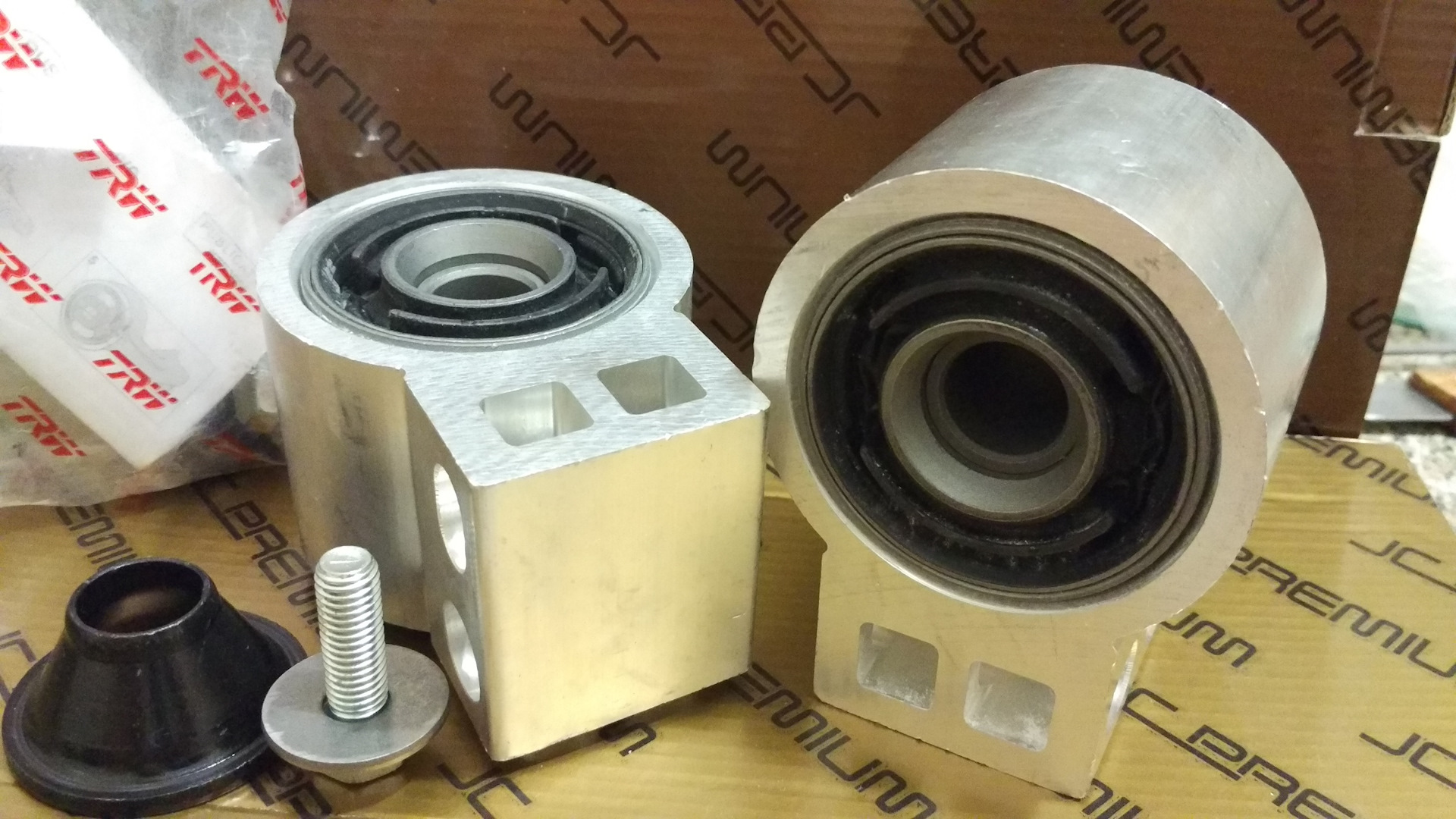

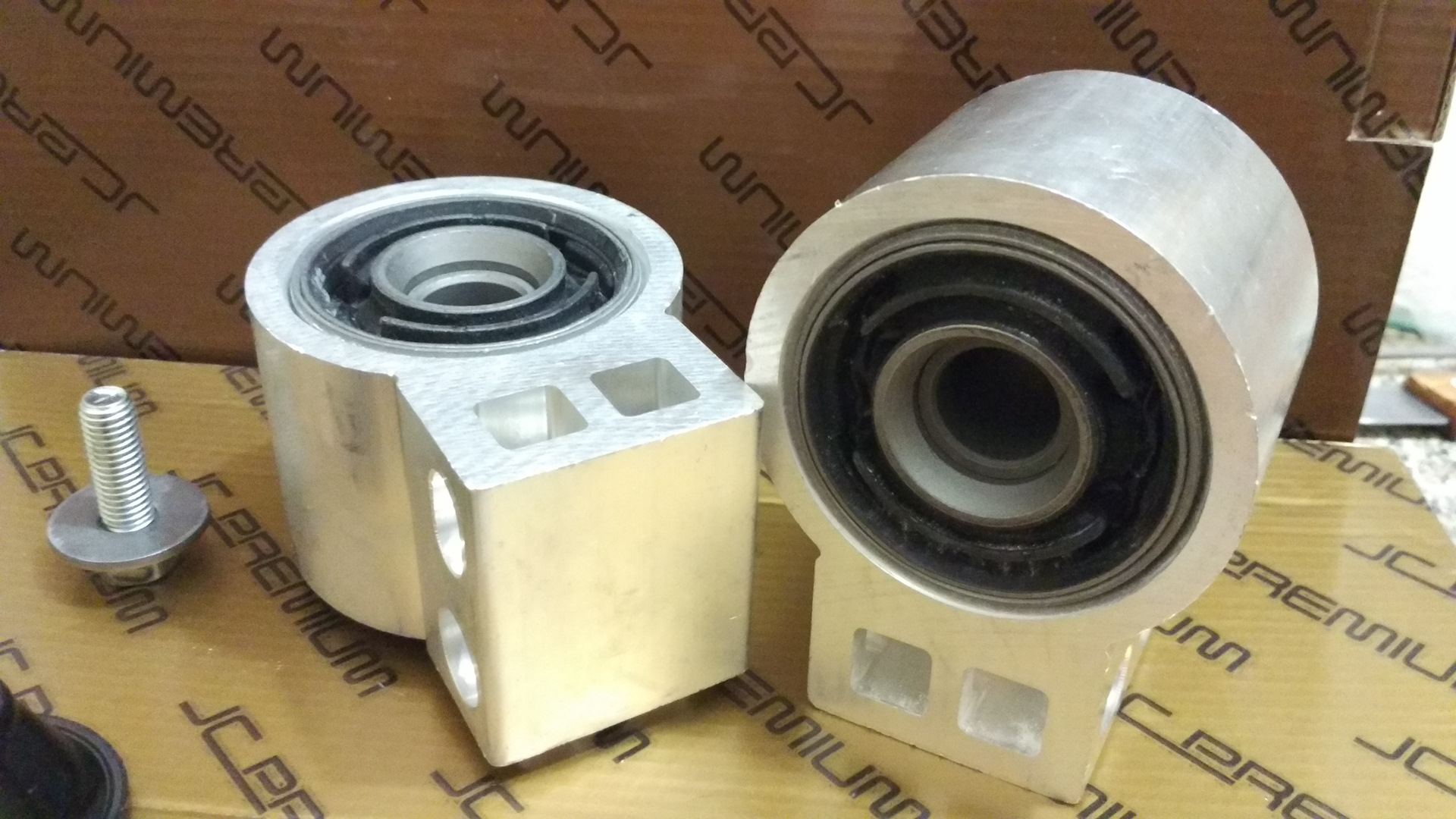

В процессе подготовки к замене передних рычагов купил задние сайлентблоки переднего рычага TRW JBU626.
Лучшее из того что есть после оригинала. Удивило то что на самых сайлентах нет никаких маркировок, обозначений и т.д., то есть внутрь упаковки можно положить что угодно. Если брать у непроверенного поставщика то можно по цене TRW купить Профиты, камоки и прочую хламоту. Как то так.

На оригинале TRW сбоку на резиновом наполнителе сайлента должно быть написан каталожный номер и название производителя. Если этот производитель делает запчасти для автомобилей с конвеера, тогда должен присутствовать и оригинальный номер OE данной марки авто. А в этом случае только кулек и инструкция оригинальна, да и то под сомнением. На рынке автозапчастей работаю с 2009 года и отличить подделку от оригинала смогу. Ни одному продавцу не доверяю, даже знакомым… Как говорил Доктор Хаус: Все врут…
Вооо…это уже интересно.если б фото увидеть еще, чтобы знать что и где смотреть.
Увы, фото под руками нет. Но могу с уверенностью сказать, что все резинотехнические изделия, сайленды тоже, маркируются номерами завода изготовителя на резиновой части самой детали, если размер выступающей резиновой части не меньше 4мм в ширину. Если таковое не возможно, проводится маркировка на металической поверхности изделия точечной перфорацией. Ни разу не видел чтоб именно TRW не маркировали свою продукцию, так как они очень беспокоятся о своем качестве и всячески пытаются пресечь подделки их продукции.

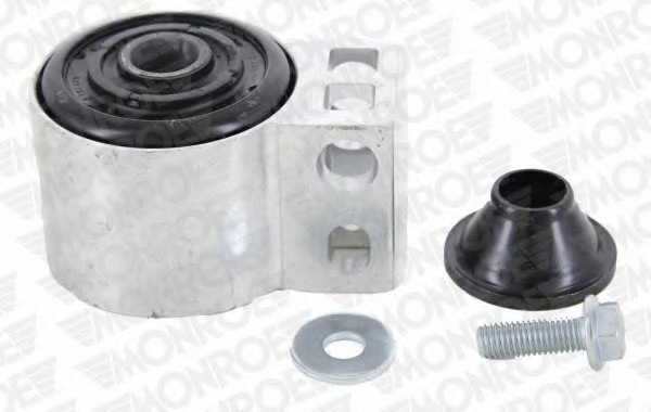

Нашел кое какую информацию относительно этого сайленда. Компания TRW, изготавливает даную запчасть для автомобилей с конвеера, то есть ставится еще с завода. И номер оригинала должен стоять рядышком с кодом TRW.
Фото для наглядности, что было ясно где искать и смотреть номер запчасти. На фото четко видно как на резиновом наполнителе красуется два номера, каталожный производителя и заводской артикул.
