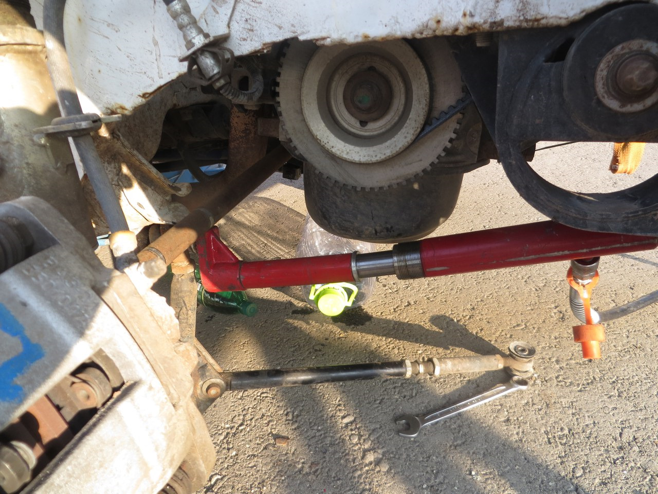

Привода – погнута палка, разбита граната правая, левая хрустит, подозреваю, что тоже под замену. Похоже удар в гонке был достаточно сильный, чтобы разворотить усиленные привода, были бы сток, думаю, вообще не доехала. Остается очень мало времени, всего 4 дня, успели бы привезти из ТЛТ. (26000)

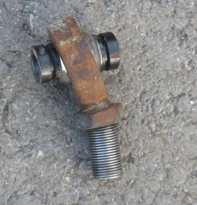

Рычаги – погнут, шарнирная головка была заменена на гонке в Рязани, взятая из ЗИПа другого участника гонки (нужно вернуть). Пока замена только шарнира, в виду ограниченного времени перед гонкой – 900 руб. В дальнейшем замена рычагов на новые.
