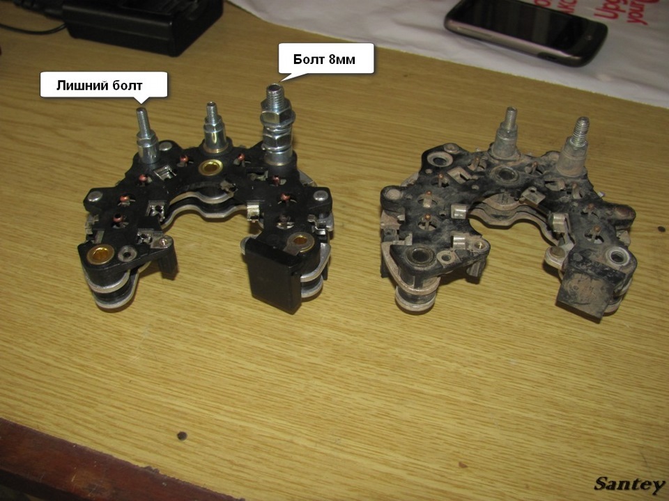

Столкнулся с ремонтом гены — потребовалась замена диодного моста. От слов "патриот" и "искра" в магазинах запчастей у продавцов наблюдается ступор. Типо а хз, этож патриот, мы хз что на нем там у тебя стоит, и что за мост, и вообще хз хз хз. В фирме специализирующейся ремонтом генераторов я таки нашел подходящий мост. Цена правда огорчила малость — 1.5 рубля, ну да ладно, че ж делать. Правда на одну шпильку на нем больше — "вывод на тахометр", это нам не так критично, просто его можно либо отпилить, либо просверлить дырку в крышке, как я и сделал. Нf вид сам мост более могучий, чем установленный на генераторе, и силовой вывод сделан шпилькой "на 8", в отличии от родной "на 6". Вобщем ещё и клемму поменял на восьмерку.
Результат превзошел ожидания — новый мост реально мощнее старого — напряжение зарядки выше чем со старым мостом. С вкл. фарами 13.7 — радует.

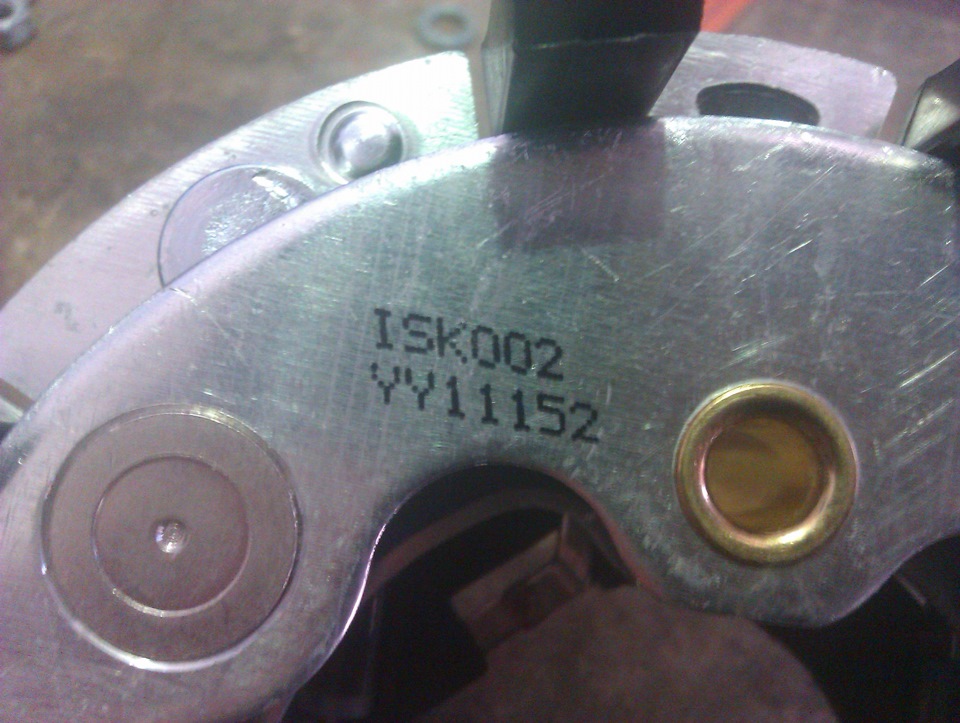

А теперь самое интересное — на купленном мосту были буковки — циферки, которые забив в экзист, выдали мне ни что иное как диодный мост. И стоит он там 700р. Вобщем заказал ещё один мост, т.к. валяется ещё одна "искра" с мёртвым мостом, будет время — оживлю.
Артикул детали в экзисте — ISK002

Заменил в 100А ПРАМО-ИСКРА 5122.3771-10 как показано мп13-100-3-402 на ISK002. Кто хоть раз паяльник в руках держал — ничего сложного. Встал как родной. С трехуровневым регулятором 67.3702-04 в среднем положении на ХХ без нагрузки 14.1, с полной нагрузкой (весь свет, звук, две печки) — 13,8 В. Признаки гибели старого моста — не давал заряда на ХХ, хотя на оборотах вроде показывал 13.5, но через какое-то время опять падал до 12.8, под нагрузкой сильно просаживался. Лишний болт не трогал, одел термоусадку, проковырял дырку в крышке. Жаль что цена на ISK002 кусается (на экзисте около 1.2 тыр)

визуально отличается от моста искры?
я имел ввиду что подходит мп13-100-3-402
незначительно, но да…
2 пластины на которых собран мост — так вот в них с одной стороны сидят элементы (не знаю диоды или конденсаторы) — как клепки большого диаметра — (правый и левый край фото сверху как раз они видны) по краям клепок радиальные насечки на мосту Соллерс-кетай и материалы в целом чуть более блестящие
обозначения выбитые на мосту шрифтом типа Times New Roman — опять же признак китайского происхождения
а так в челом и там и там пластиковая рамка есть с отверстиями под выводы обмотки гены с запайкой на скобку-усик
