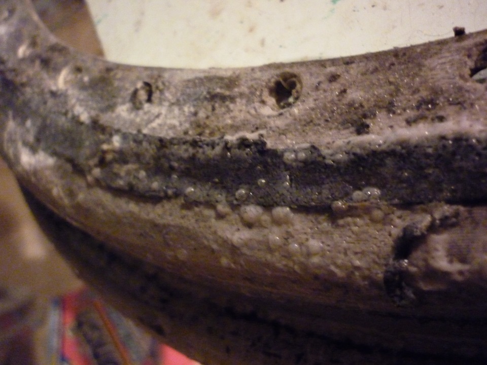

Полка до начала работ выглядит так:
Наносим средство для снятия герметика на внутреннюю сторону "полки", ждем 10 минут (всё по инструкции) и снимаем герметик:
Далее наносим BODY 700 на полку и наблюдаем:
Ждем когда она сделает свое дело, потом соскребаем ПЛАСТИКОВЫМ (деревянным) шпателем.

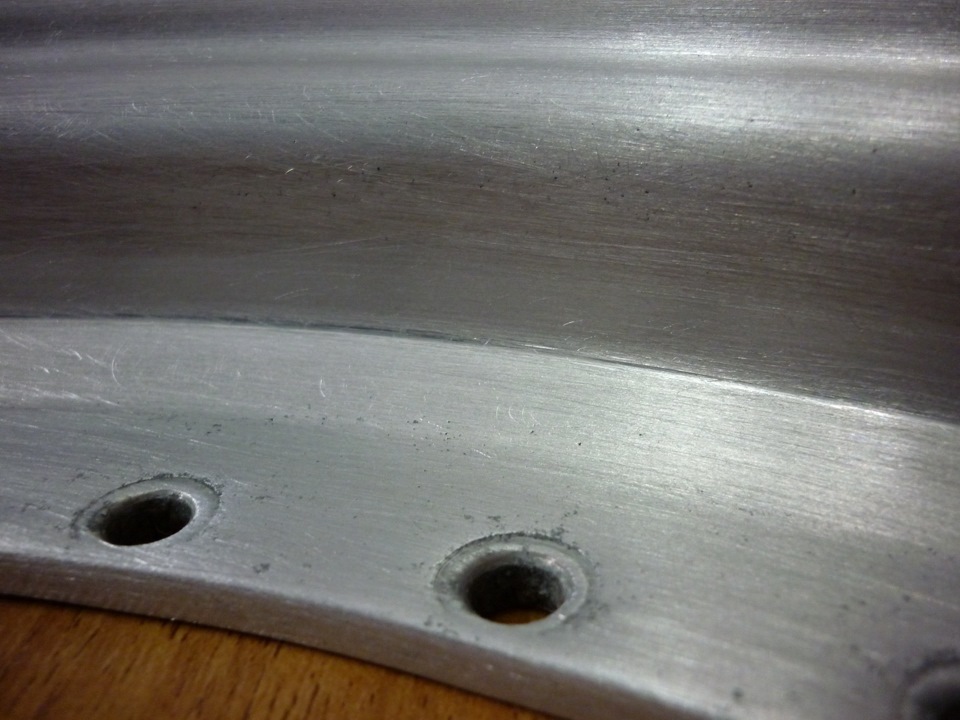

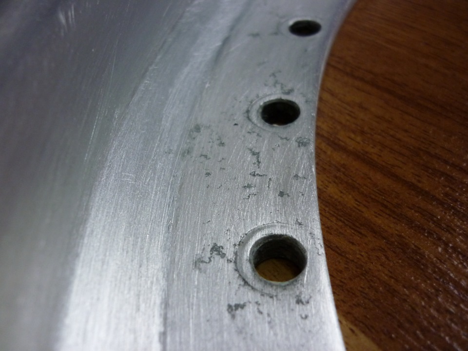

40-ой наждачкой я почти не работал, убрал ею грубые задиры, не более, примерно 90% первого ошкуривания происходило 80-ой наждачкой, это и было ошибкой:
Увидев это я снова перешкуривал 80-ой наждачкой, однако снова не спустился до 40-ой, а стоило бы:
Далее 120-я наждачка:

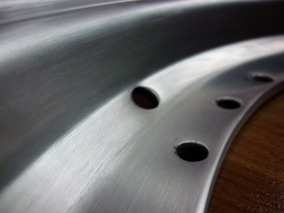

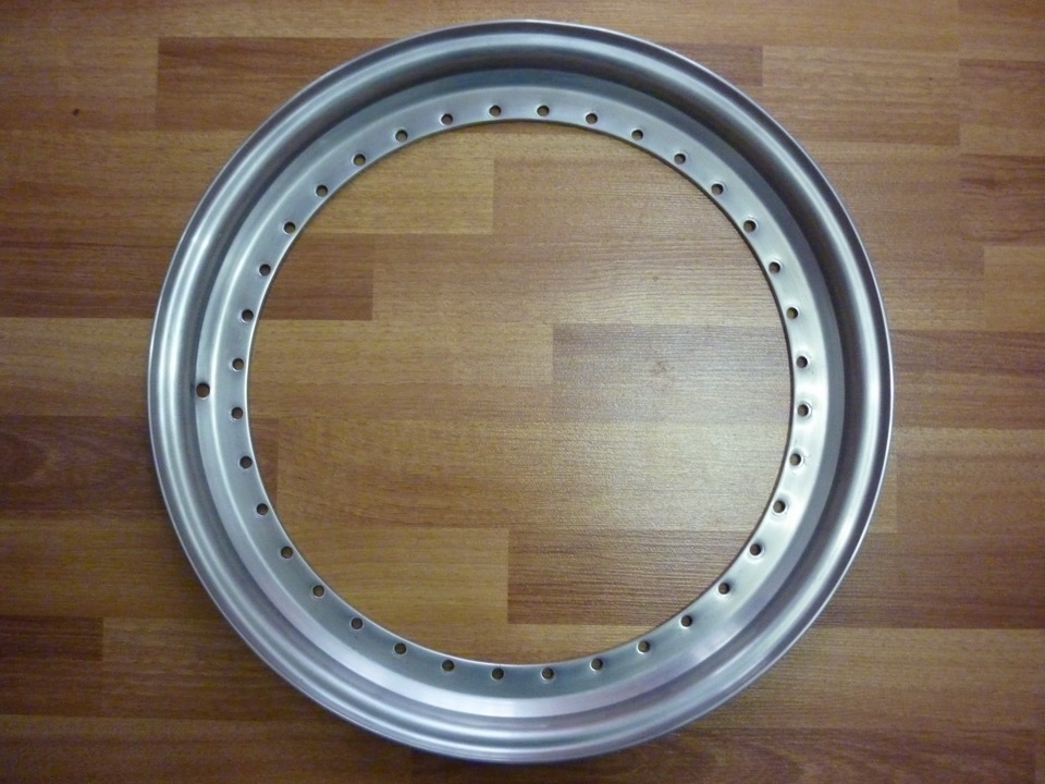

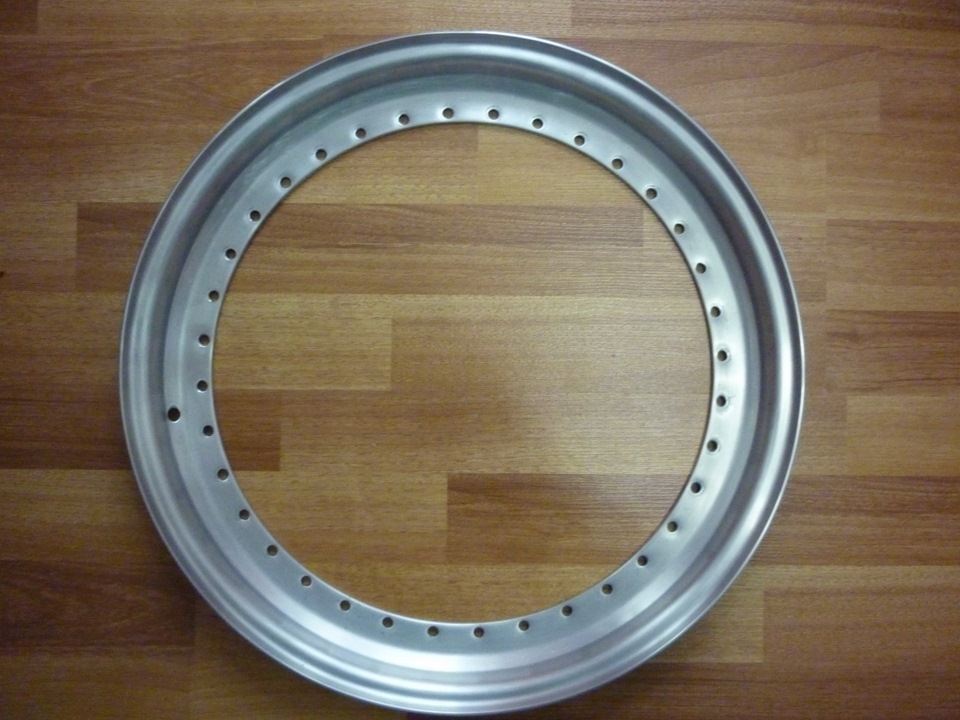

Ну и наконец полировочная паста и полировочные салфетки (полотенца):
Зеркальность есть, но она мутная, кроме того видны следы от шкурки и конечно же кратеры от камней, которые поленился ошкурить 40-ой, результатом не доволен, буду переделывать.

ты написал что шкурил все 80кой и это было ошибкой… почему? у меня такие же полки в этом сезоне будут маленькие))) так вот пытаюсь убрать с них черные точки, купил веерную насадку на дрель (80ое зерно) вывести до конца не удалось, купил просто лист 80ки и что то чуть теранул им и испугался что будет много царапин… или все же можно? а потом убирать более мелким зерном?
потому что нужно было с 40-ой начинать, царапины будут ты после 40, 80 их выведешь, а далее 120…
ну тогда поеду затарюсь еще и 40ой и на майских празниках буду заниматься ручным трудом)))))
Важно именно вручную шкурить, на станке 40ой тяжело будет отслеживать результат
судя по результату, зашлифовывать кратеры 40й нужно крайне осторожно. Если даже от 80й остались царапины, то при большем зерне их может стать вдвое больше
