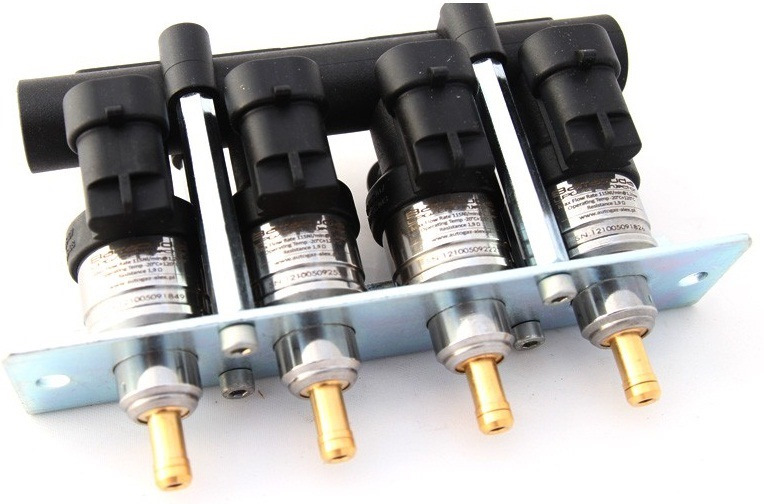

Установленные элементы:

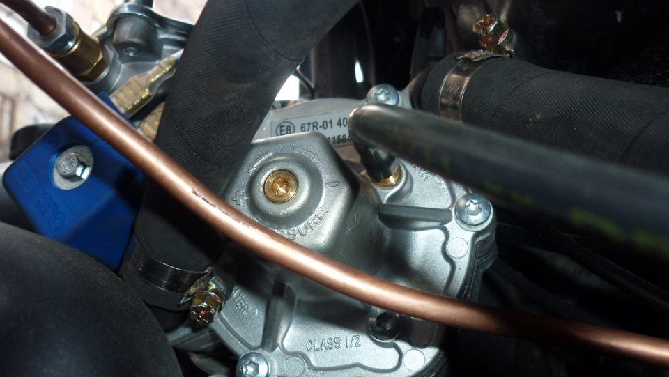

"И — конечно — всё автоматическое можно подстроить вручную. Посередине (-/+) регулировочный винт подачи смеси" — улыбнуло…
Позволю себе Вас разочаровать. Этот болт установки давления в магистрали низкого давления. (сорян за тавтологию). Крутится один раз (ну или несколько), и только установщиком, и только с подключенным компом. Даже если его "накрутить" то мозги среагируют на избыточное/недостаточное давление, и скорректируют работу форсунок. Однако крутить его "наобум" не стоит, ибо при излишнем давлении форсунки будут работать интенсивнее, что снизит их ресурс. Так же негативно сказывается недостаточно давление, Ибо при нагрузках на двигатель, форсунки не смогут достаточно накормить двигатель газом, что приведет к ошибке в газомозгах "открытые инжекторы", и не будет должной тяги.

Форсунки какие ставил?
Я не знаю. Я в салоне ставил.

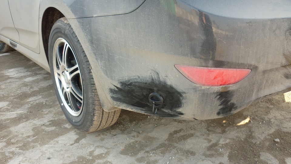

Дам насущный совет. НИКОГДА (ну, по-возможности — никогда) — не стоит заправляться у "частников" (этакие бочки-цистерны на ножках у дороги). Та чёртов пиз…ж. Мало того, что они в 42 и правда могут лить 60… это сразу видно, но они просекают реальный объем (хитрые) и льют, как в пустой. Ладно у меня уровень стоит. Такая заправка, например — по Минскому шоссе между Голицыно и Либхером. Тут можно и плюс найти, коли выпалить эту тему: после жёсткого наезда (с юридической точки зрения) — я уезжал с таких заправок с бесплатным баллоном несколько раз.

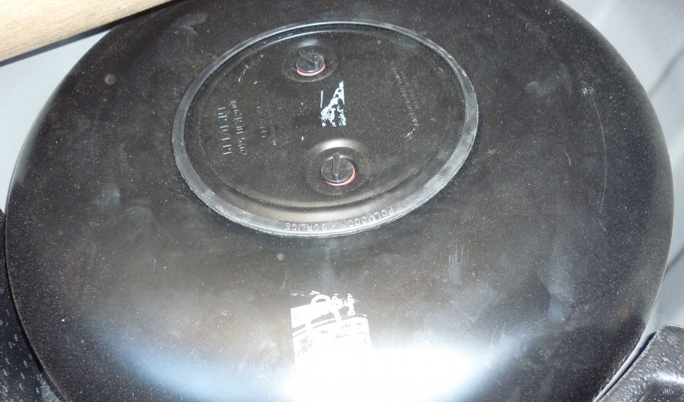

Газ. Баллон у меня на 42 литра. Часто езжу Москва-Нижний Новгород. Заправки почти всегда одни и те же. так что скажу авторитетно — по факту: заправил и пробег буть больше 400 км. Скажем при мягкой езде без пробок можно и 460 проехать
в пустой баллон сколько газа закачивают?
Тут важно понимать физику процесса. Зимой влазит до 43 литров. 41 — железно. Летом (особенно в адовую жару днём) — если запихают больше 30 — уже хорошо

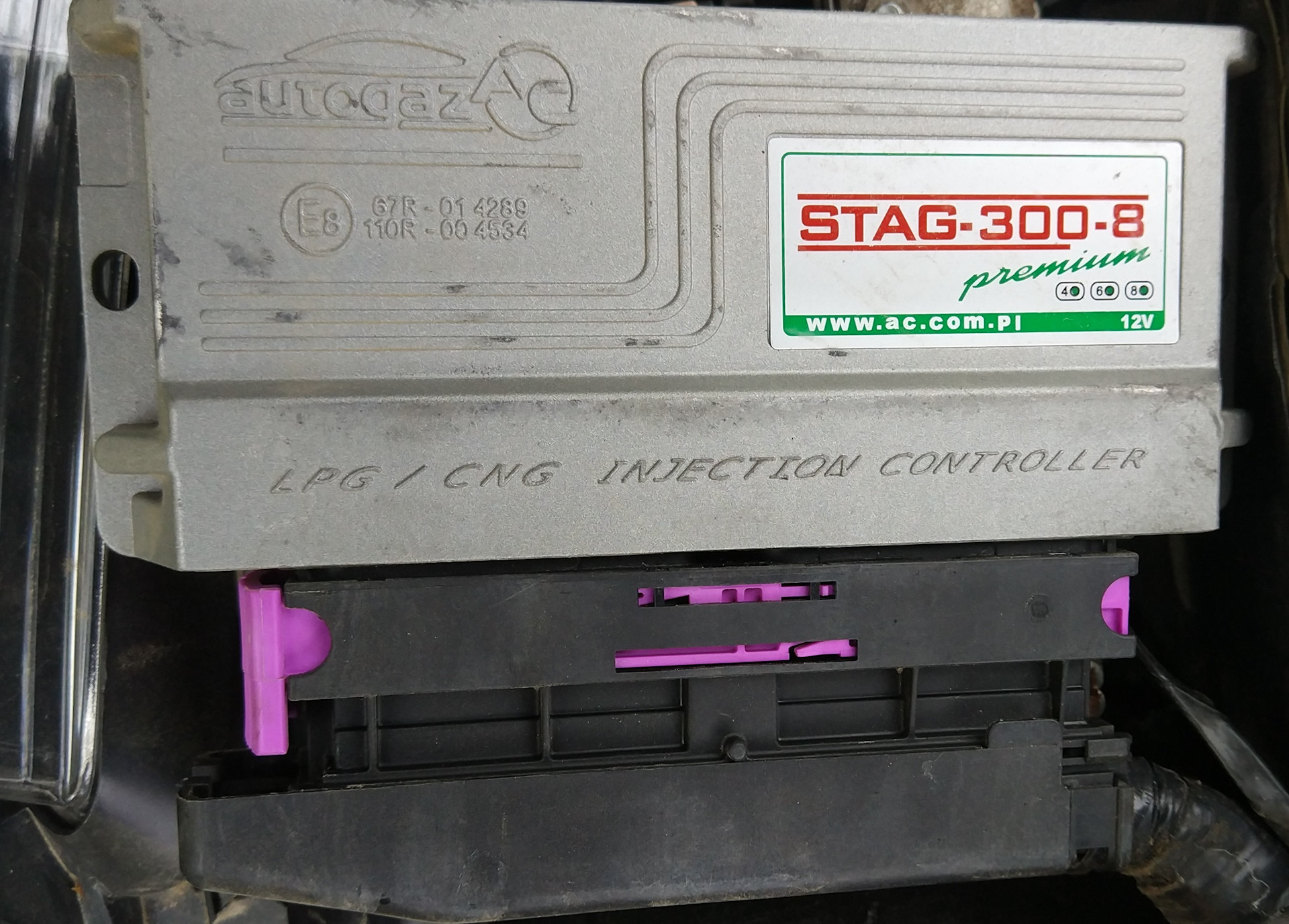

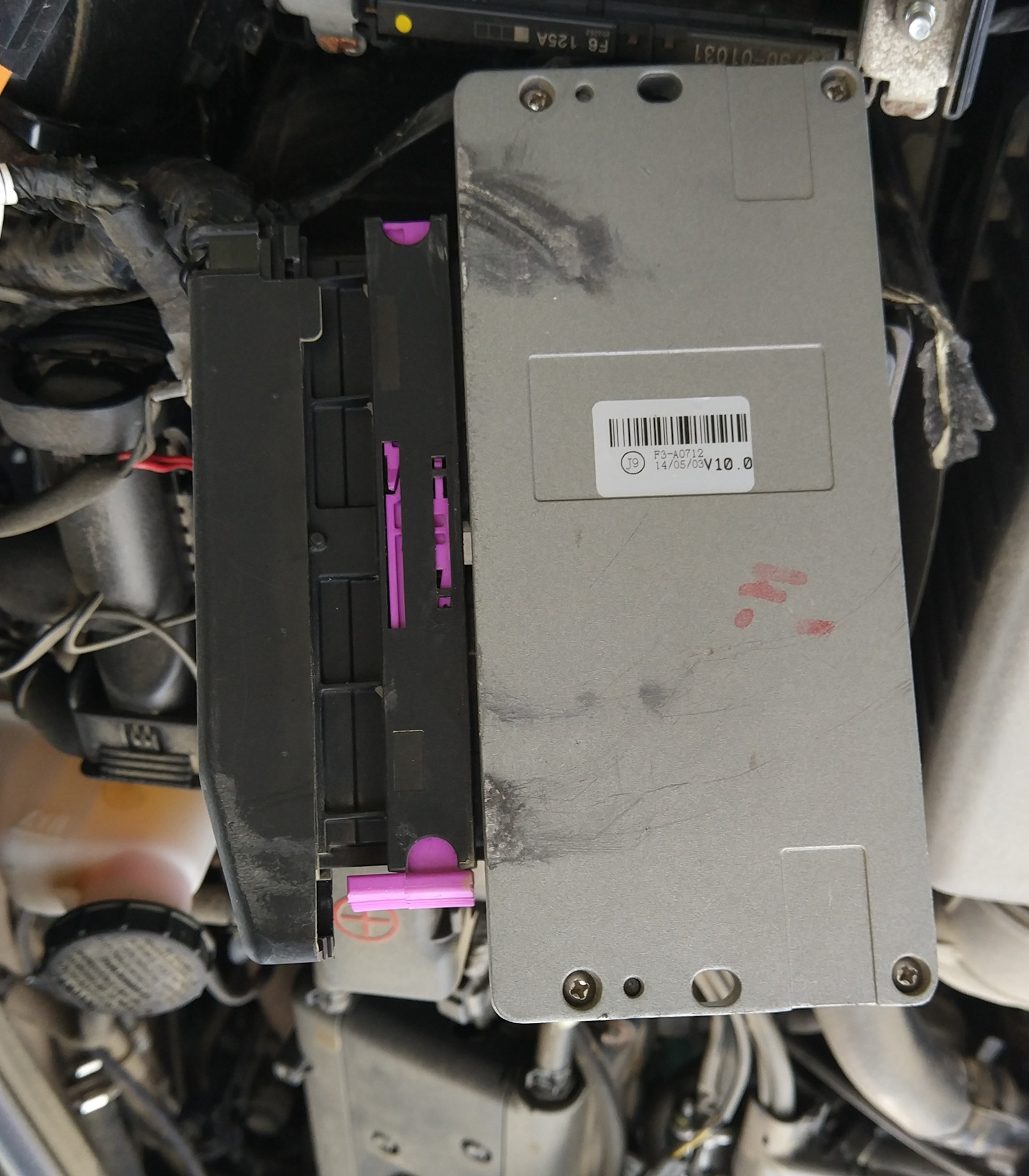

СТАГ то китайский! Проблеммы с блоком были? типа, в программу не запускает? ошибка 255? Такая кнопка только на китайцах идет
Спорить не могу. На кнопку бумажек не дали. Ошибок не было никаких.
Vvv59
Всё ещё ошибок нету
Vvv59
Про кнопку меня всё время спрашивают — перезалил фото мозгов (с серийником на обороте)

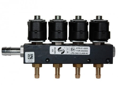

Все описано тут. Если лично и вкратце — то оборудование — Италия из рода STAG. А баллон тороид — в запаску — лучше РФ — у нас сталь не жалеют, как китайцы, например.

чеж эт рампу снять невозможно? вместо жиклеров вкрутил болты на 6 и все) я тек переставлял гбо с машины на машину
Понятно. Возможно все.
