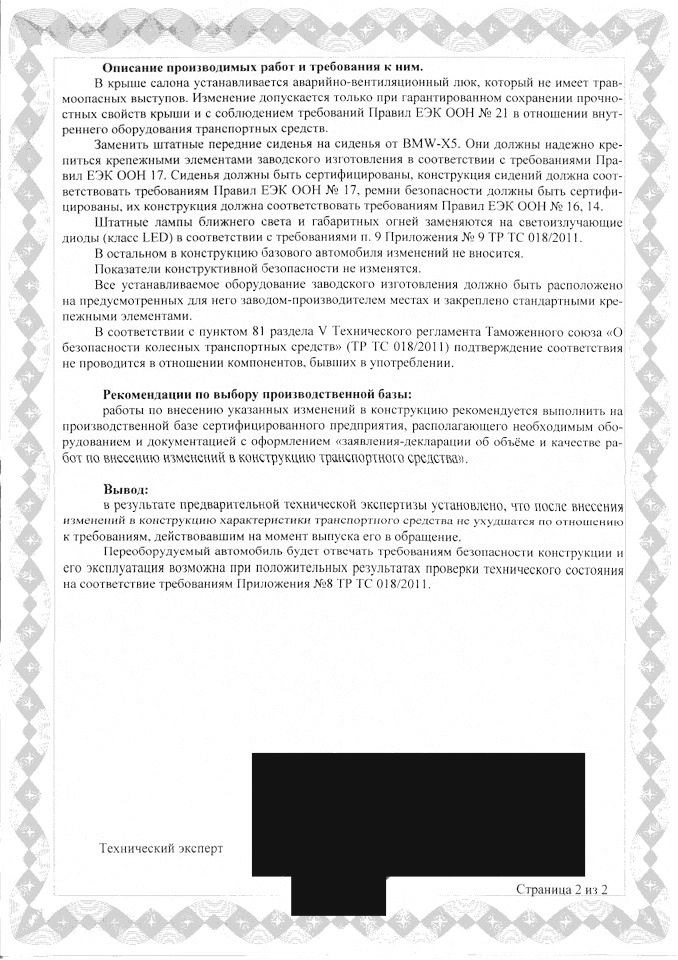

Разберемся, как же получить первый документ — Свидетельство о соответствии конструкции транспортного средства требованиям безопасности дорожного движения. Не хочу никого обманывать и лукавить. Именно эта процедура получения этого свидетельства и вызывает огромное количество споров в интернете. Процедура вполне решаемая и проходимая. Я тому живой пример.
Нам потребуются 2 "умных" закона.
1. Технический регламент Таможенного Союза 018/2011 "О безопасности колесных транспортных средств";
2. Методические рекомендации по организации проверки выполнения требований к находящимся в эксплуатации ТС в случае внесения изменений в их конструкцию.
Если вам лень читать, то первый документ (техрегламент Таможенного Союза) в 4 пункте V главы определяет порядок внесения изменений в конструкцию машины, а именно:
— вносить изменения в конструкцию можно только после разрешения от ГИБДД;
— до любых изменений в конструкцию надо получить предварительную техническую экспертизу;
— после изменений в конструкцию надо получить протокол технической безопасности;
— в итоге вы должны получить свидетельство о соответствии ТС (не путать со свидетельством о регистрации).

2. Запросить в такой лаборатории заключение предварительной технической экспертизы конструкции транспортного средства. В документе, который вы получите, будет подробно описано что будет установлено на вашу машину, как будет установлено, как это повлияет на безопасность. Основной вывод документа должен быть положительным. Т.е. установка не ухудшит безопасность вашей машины. Сразу скажу — это заключение должно стать вашей библией. На документ можно и нужно опираться в разговорах с отделом тех.надзора. Это реально крутой документ. Чтобы признать его незаконным, сотрудники ГИБДД должны доказать конкретные нарушения в нем, а для этого они должны иметь соответствующую квалификацию. Просто так, на глазок, доказывать какие-либо нарушения в этом документе нельзя! Т.е. по-русски: документ прикрывает вас и ваши изменения в машину очень сильно!

8. Снова обратиться в испытательную лабораторию. На этот раз надо получить протокол технической экспертизы конструкции транспортного средства после внесения изменений в конструкцию. В этом протоколе будут перечислены все ваши переделки, а так же вывод — "После внесения изменений ваше транспортное средство по прежнему соответствует требованиям техрегламента Таможенного союза".
