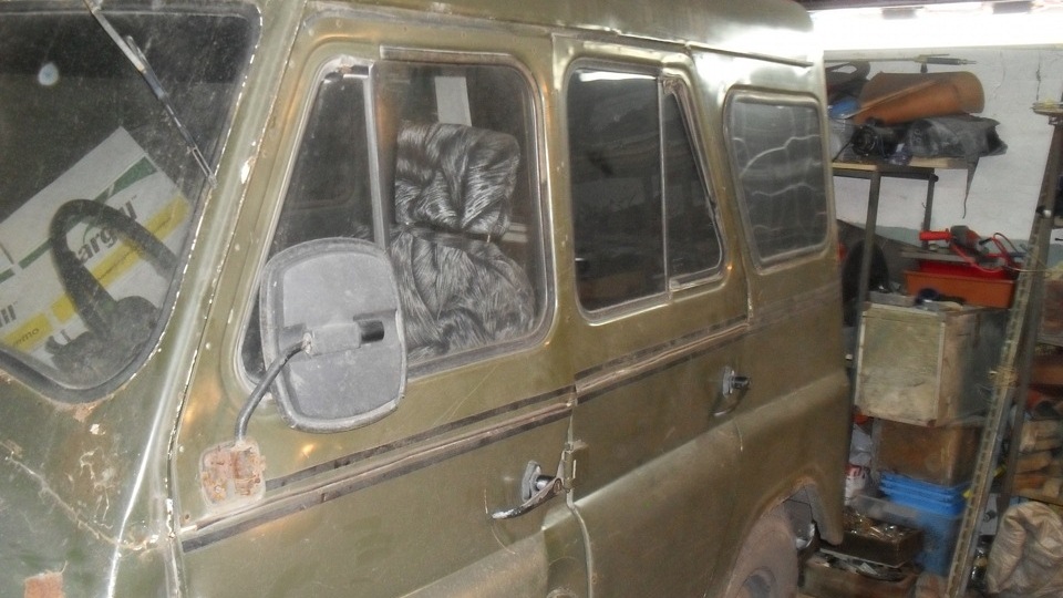

необходимость избавления от вентилятора, стоящего на шкиву помпы, возникла сразу, как увидел радиатор напловину изнохраченный лопостями. Прикупил еще прошлым летом карлсончика от газели. И вот на неделе решил соеденить радиатор с этим карлсоном. Крепление двигатнля решил приварить к дефлектору радиатора. Приварил, сегодня решил привинтить дефлектор к радиатору и поставить на место. Прикрутилось все без проблем, а вот установить не вышло, мотрчик карлсончика уперся в шкив помпочки. Приплыли называется. Срезал крепление двигателя, переварил, крыльчатка возле самого радиатора оказалась, не камильфо конечно, но что делать. И даже после таких изменений мотрчик все равно упирался в шкив.Тогда решил сместить радиатор вперед и приподнять его на уровень рамы, что и было проделано. теперь все стоит и ничего не мешает. Покрасил все вновь поставленные кронштейны, завтра будем мерять.
