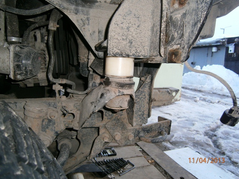

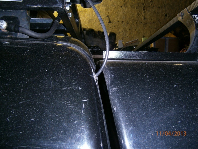

Месяца два назад еще и не думал об этом. Потом один друг приподнялся на 5 см, другой на 3,5 см. Потом в магазине попалась палка капролона 60 мм в диаметре, прикупил… И попал.
Сделал бодик за два дня, сначала салон, потом кузовок. В-принципе работа простая, подымай и ставь, только болтики меняй. Но много подготовительных и заключительных операций, все-таки машин не из салона. То болт не откручивается, то вообще срезается. Все сорваные болты высверливал и заменял новыми. В некоторых местах можно было и так оставить, но не люблю, это первый шаг к разрухе. Фоток немного, в гараже тесно было.

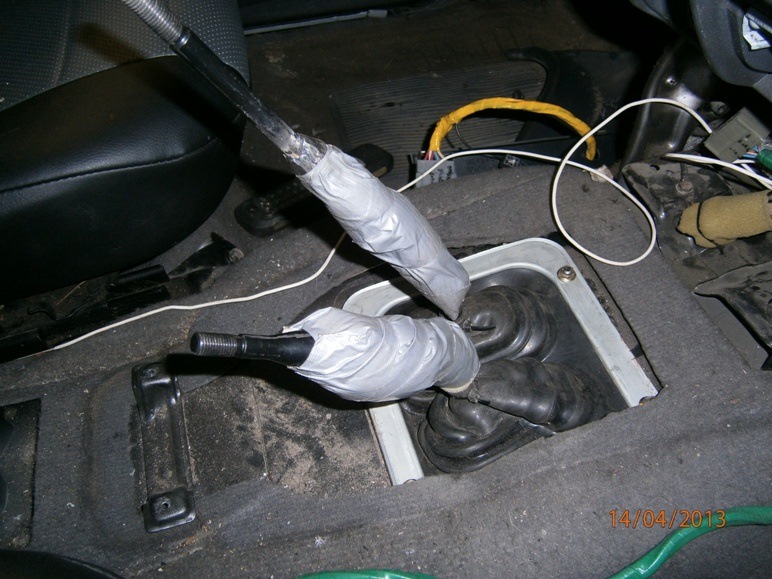

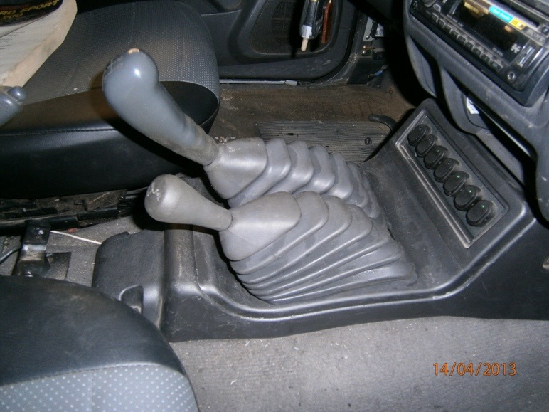

Рычаги я удлинял, не хотелось пластик резать.
Здесь с рычагами окончено. На фотке рычаги в положении "Задний ход" и "2Н".

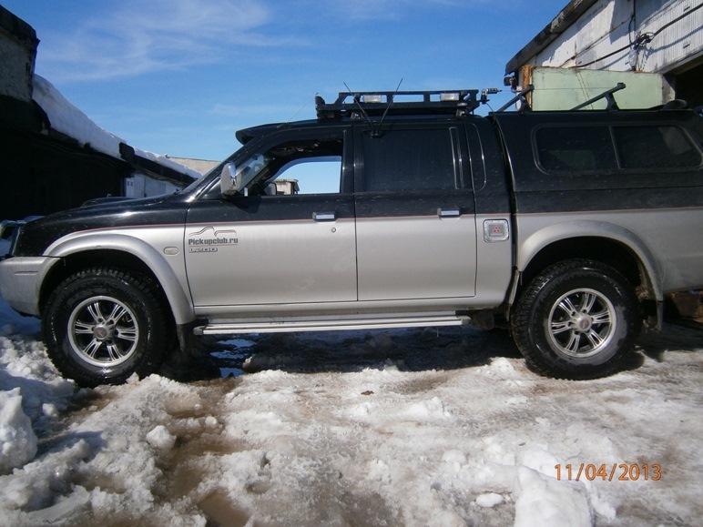

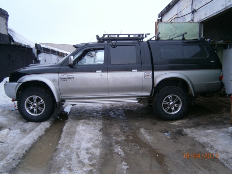

А здесь видно разницу ДО и ПОСЛЕ бодика.

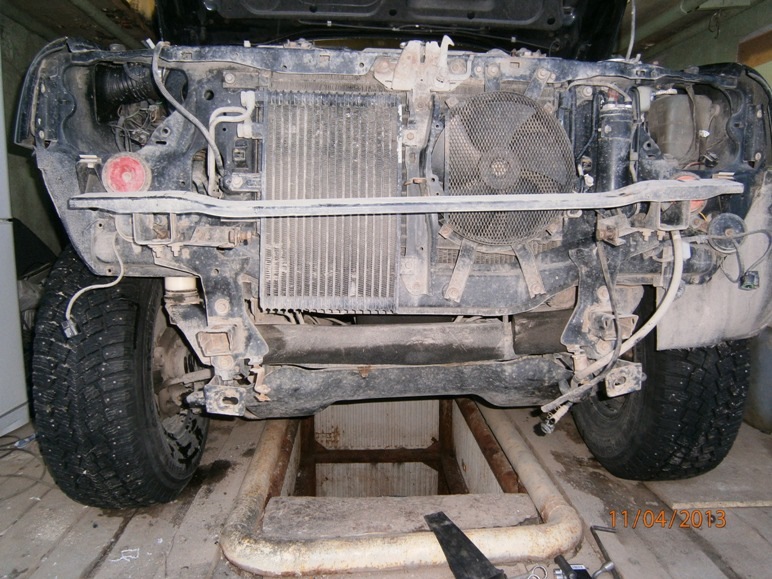

Ни х…я се у тебя радиатор масла! Родной? Чет не видел таких! на спорте гораздо меньще!
Радиатор родной.
Да сам иногда удивляюсь- почти одинаковые машины со Спортом-1, а в некоторых моментах большая разница. Я у себя щетки генератора влегкую сам поменял, они съёмные, а напарник на Спорте электрику генератор отвозил, там щеточный узел выпаивать надо. Так и с радиатором…)))

А, еще- нужно будет отпилить нижнюю часть диффузора на радиаторе и перенести сантимов на пять ниже провод "массы" на панели за двигателем. И всё.

Ну я не знаю как на новой эльке, а на старой рычаги нужно удлинять или изгибать, иначе они в окантовку упираются и недовключают. Кузов-то подымается, а коробка на месте остаётся.
С диффузором то же самое- радиатор подымется вместе с кузовом, а движок-то на месте останется. Надо нижнюю часть диффузора убрать или подрезать чтобы вентилятор его не цеплял после лифта.

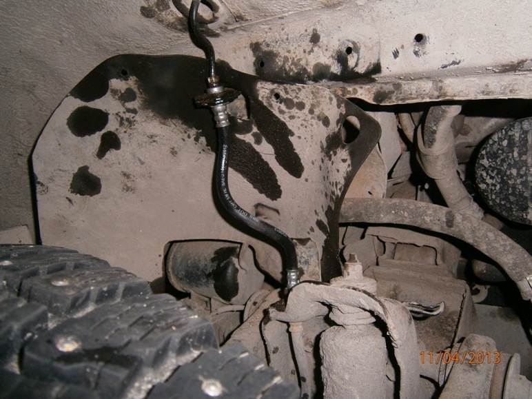

Заменить передние тормозные шланги на более длинные от Паджеро2, отрезать нижнюю часть диффузора под вентилятором, массу от двигателя на кузов перенести ниже и просто проследить за всеми проводами и шлангами.

Для лифта кабины- 8 болтов М10 длиной 140 мм, крепостью 10,9(на шляпках отлита), от гидромуфты Камаза.
Для лифта кузова- 6 болтов М12 длиной 90 мм, крепостью 8,8. Тоже из магазина грузовиков.
а кузов чем приподнимал, у меня то правда NEW, но вот тоже подумываю
Два маленьких домкрата. Сразу одну сторону делаешь не торопясь, потом другую.
Только когда будешь снимать там кольцо стопорное стоит в самом рычаге, я замучился все прикипело не шло…в итоге распилил и сделал трубку и ничего не задивает.)
видок супер, сразу возмужал и агрессии стало больше

не ужели перестала включаться пониженная и скорости в гофру уперлись?Знакомая ситуация))
я так и езжу еще без пластика, руки не доходят до рычагов
Ничего, Жень, сделаешь. Я вот думаю- если у тебя лучше получится и один рычаг КПП останется в запасе я бы его, наверное забрал. Немного высоко он у меня получился. Другой переделал бы с учетом своих ошибок. Так что давай, делай красиво, не испорть товар!

Подрос…и сразу бодрее стал выглядеть!
