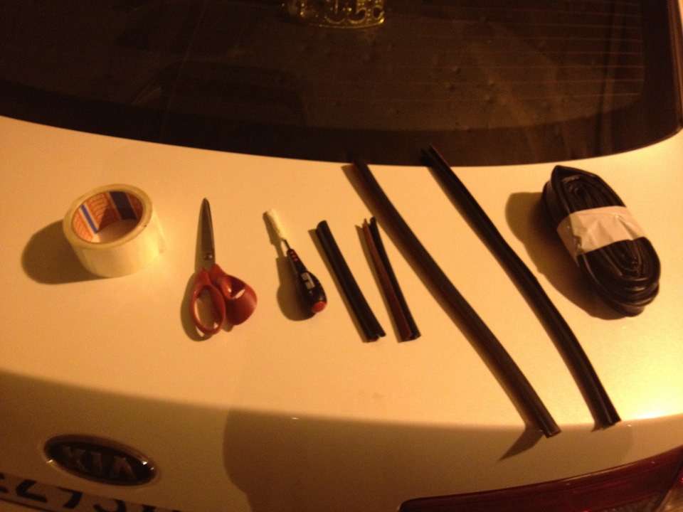

В общем они пришли и я решил их установить.
Собссно ничего сложного, но есть нюансы. В общем итоге потратил около 3-4 часов.
Фотки ниже.
Ну как себя они покажут — я пока честно хз )
Из изменений — двери стали закрываться чуть глуше и это реально слышно, а так же немного большее усилие нужно приложить. По началу непривычно. Но думаю что шумка это исправит. Но это позже )
Собссно дальше только фото.
Кстати у меня ничего нигде не торчит! У кого "кто-то там в супер-шмупер сервисе ставили и сказали, что будет торчать, как ни клей" — это все бред! и руки оторвать этим установщикам!
Фото спецом сделал!
Первые 3 — это как пачкается авто без уплотнителей.
4 — то что мне приехало.
7-9 — как выглядит снаружи с установленными уплотнителями на боковину дверей и нижнюю кромку.
Последнее фото — это то что осталось и чем пользовался.

1. Их не видно. Совсем.
2. Они оба китайские.))) ток у меня круглый был, а этот чуть угловатый.)
ну и плюс ценник конечно значительно отличается)))
Отлично сделал! В последнее время очень популярная доработка! Эффект ощущается?
да. эффект однозначно есть.
однако эти уплотнители или я не так наклеил или еще что-то, но если открыть заднюю дверь и закрыть, то с передней двери его выдавливает и получается некрасиво.

ну у меня от кромки нижней двери до порога сантиметра 4 (не знаю как на цератиках)… и эти 4 см горизонтальной поверхности порога пачкаются ужасно. бесит. поэтому наклеил на все 4 двери + остаточек сантиметров 15 наверное на переднюю кромку передней двери в самый низ аккурат до петли нижней — жалко выкидывать. а закрываться не мешают. )
мой совет. ))
ну мой совет клеить!
причем есть ещё уплотнитель на проем двери — вот тут да, двери туже стали закрываться и я никак не привыкну хлопать чуть сильнее.
но буду делать шумку и т.к. двери будут тяжелее, то соответственно эта проблема уйдет )) проходили уже.

Уплотнитель W-GUARD x2 DU100 (для нижней кромки дверей), шт по 1.8м Артикул: 7770-LS
Уплотнитель W-GUARD x2 DS100 (для передних дверей), 2шт по 0.85м Артикул: 7930-LS
Уплотнитель W-GUARD x2 DS100 (для задних или передних дверей), 2шт по 1.1м Артикул: 7931-LS
Уплотнитель W-GUARD x2 DR115 для проемов дверей, 1шт 15.5м
Артикул: 7817-LS
с этими уплотнителями при наклейке проблем не было, кроме того что местами было неудобно подбираться к ним. но есть нюансы… )))
стоимость — 4100 за комплект + с тебя доставка (это около 300-500 р). могу заказать.
