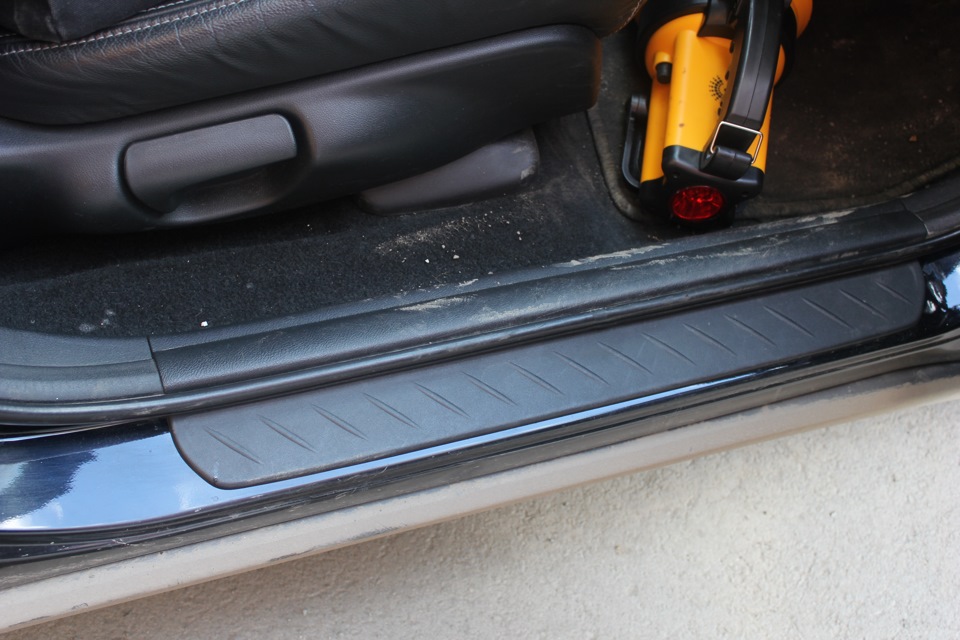

Снимаем пластиковый порог — он крепится на 4-х пистонах, легко снимается без какого-либо инструмента голыми руками.

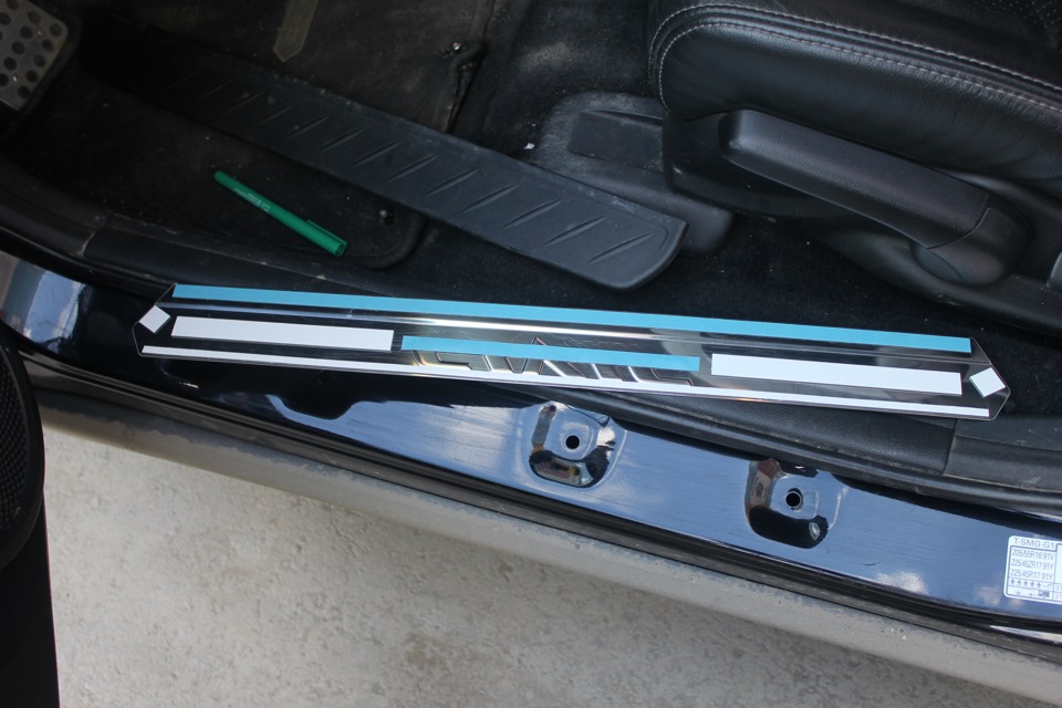

Порог клеится на двусторонний скотч, поэтому предварительно место установки надо протереть от грязи влажной салфеткой и обезжирить. Для обезжиривания в комплект приложено две салфетки малоизвестной конторы 3М
После подготовки поверхности клеим накладки. Никаких проблем.

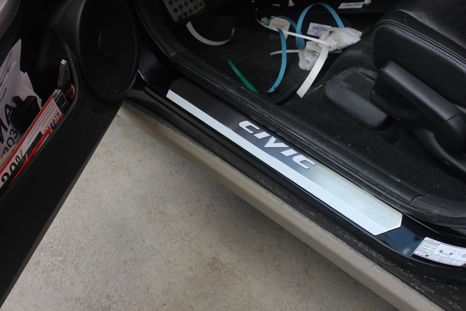

Сзади все аналогично.

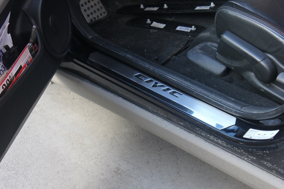

Затем снимаем защитную пленку с надписи "Civic" и shine on you crazy diamond © :)
