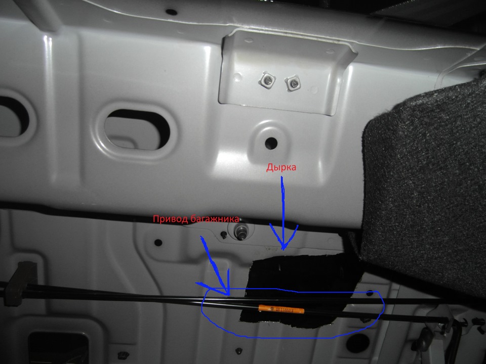

Всем привет! В начале этого месяца дошли руки установить блины в полку. Проблем было не мало. По истечению времени выресовывались всё новые и новые проблемы.
Начну с того, что просто вырезать два кружочка в полке не достаточно!
Что же нужно:
1. Купить подиумы.
2. Вырезать в полке отверстия.
3. Перед резкой металла закрыть стекло каким нибудь картоном.
4. Вырезать отверстия в металле под полкой.
5. Лучше сразу за шумить.
6. Избежать трения между магнитом динамика и приводом багажника.
Фото уже с установленными блинами выложу чуть позже (Уехал из гаража уставший и забыл с фоткать )

блин сюда бы не 6*9, а 7*10, вот от них будет толк))
эти ели влезли. магнит здоровый и упирается в привод багажника. в итоге снял решётку с блинов (задевала стекло и порезала тонер). мне бы найти умельца который склеит стекло волокном и придаст толковую форму.
а.ты пионеры с маленькими магнитами брал, поэтому они у тебя и влезли, мы морели даже пытаться поставить даже не стали, увидев что там создаст проблему в багажнике
