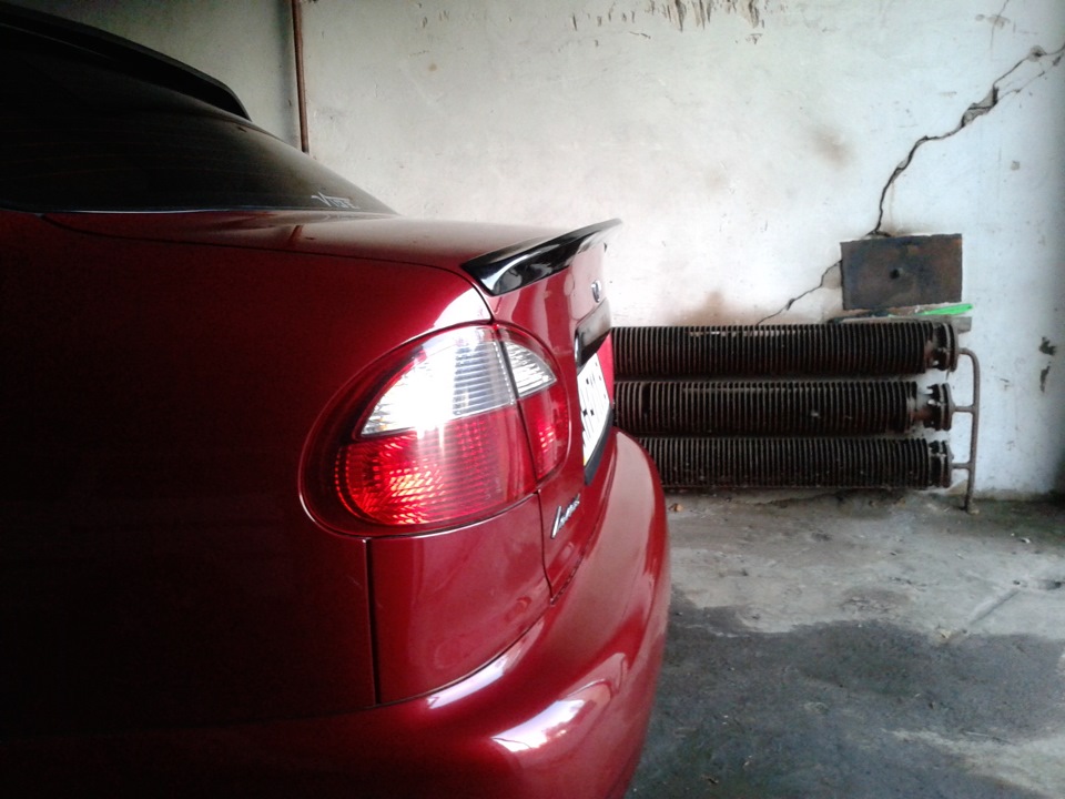

сегодня забрал свой спойлер, отдавал перетянуть пленкой черный глянец (KPMF), по приезду в гараж сразу взялся за установку, решил приклеить на крокодил как раз по случаю мне отдали пол тюбика, приклеилось очень хорошо, планку над номером тоже затянул глянц ем . Получилось не плохо — мне понравилось .

подскажи как лепил его?
себе думаю на выходных устанавливать
Я на крокодил притулил, неотгрызешь, видел на двухсторонний скотч лепят, но подрывается, у меня уже как год гдето висит, все нормально, если что леской срезать можно .
так и называется в магазине крокодил?
а как остатки убирал после прижатия спойлера?
Черный тюбик как жидкие гвозди или силикон, так и называется крокодил для поклейки авто стекол, остатки тупо тряпкой вытирал, где успело подсохнуть растворителем, перед поклейкой разметь карандашом края и как прилепишь малярным скотчем почаще обклей сверху в низ чтобы схватилсяи нетопырил .

И так хорошо смотрится! С обновкой!)
спасибо

Мне Нра! На вкус и цвет!..)
спасибо
нужно покрасить обязательно!
В цвет кузова!
не хочу у всех в цвет …
Как по мне то только в цвет кузова!Тогда будет красота!
