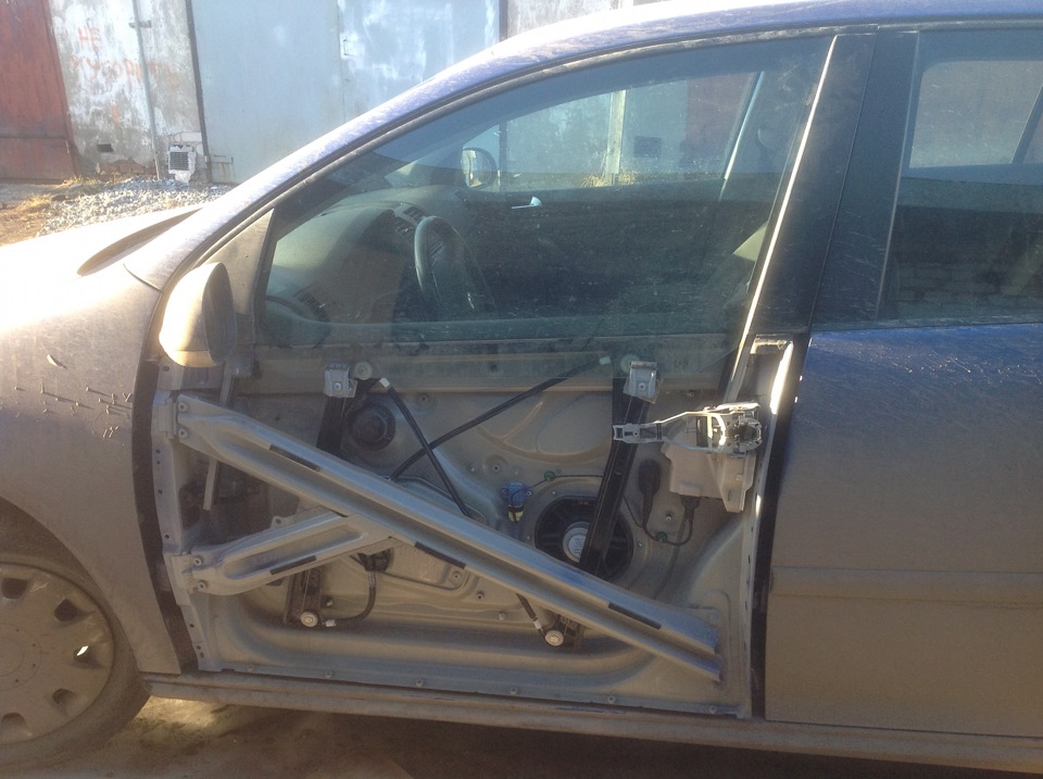

Открутил все болты, крепящие наружнюю панель, и снял ручку двери(как это делается написано в интернетах).
Затем нужно полностью снять механизм ЭСП(моторчик, тросики и направляющие).
Откручиваем болты которые крепят направляющие, ослабляем зажимы, держащие стекло, и достаем стекло.
После этого окончательно снимаем весь механизм электростеклоподъемников.

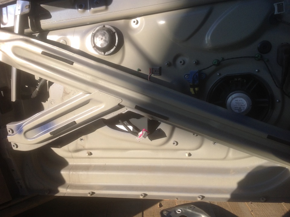

Смотрю я на все это и думаю: "А шо дальше?" =)
Всё оказалось очень просто: откручиваем 3 болта и снимаем электродвигатель.

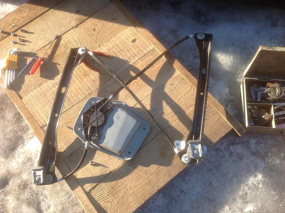

Лёгким движением руки снимаем пластиковое зубчатое колесо и получаем доступ к виновнику торжества:
На этом маленьком барабане есть канавки-ручьи, тросик сбился и начал неправильно наматываться — отсюда и шло металическое лязганье.
Тросик расправил, правильно запасовал, надел ответную часть на барабан, проверил — все вращается.
Тросик смазал и собрал весь узел:
Установил направляющие + стело, проверил на опускание-закрывание:

Скажите, а для механических стеклоподъёмников задних дверей ремкомплекты такиеже или чем то отличаются?
Уважаемый я не до понял объясни. Ты внутреннюю обшивку снимал или можно без неё сменить весь механизм? Спасибо
Снимал только внешнюю панель, внутреннюю обшивку снимать не нужно.
Это радует. спасибо
Молодец. Это ты правильно сделал. Я не первый раз встречаю эту проблему у гольфоводов. И сам столкнулся. Вопрос один. Долго по времени заняло все дело?
2 часа.
