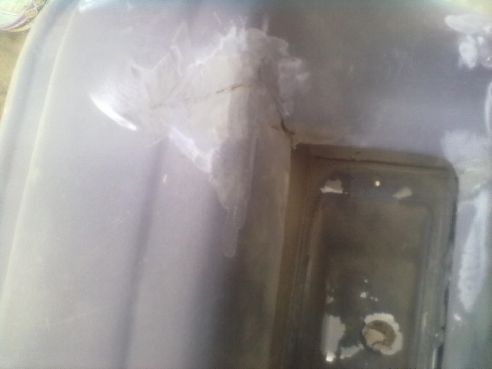

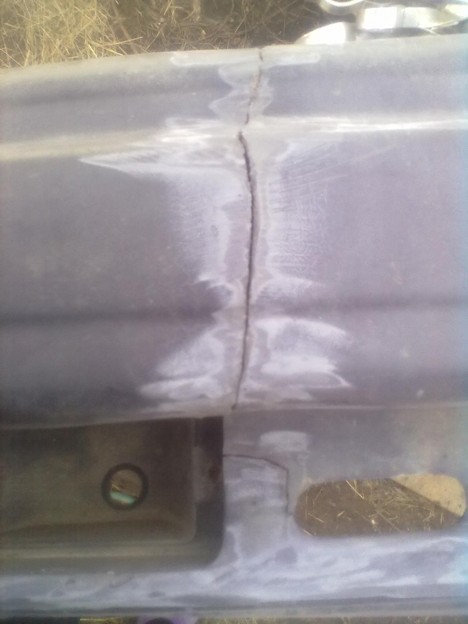

Всем приветс)) помогите люди добрые советом, как лучше на бампере трещины залатать)))
сперва надо пропоять хорошо а пока пропаиваешь пластик нагривается и прошиваешь степлером !и сразуже впаиваешь скоры ! потом с обратки загибаешь скобы и заливаешь клеем ! по наружки шпаклей выводишь !
крепко будет? а то я до этого просто запаял, лёгкий удар и лопнул на старых местах!
изнутри алюминиевая пластина на заклёпки, а снаружи- шпаклёвка стекловолоконная и финишной довести!
спасибо))
Запаять.
