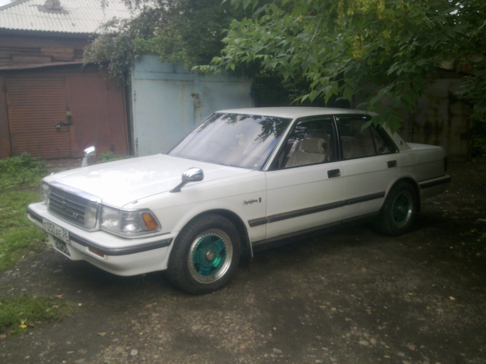

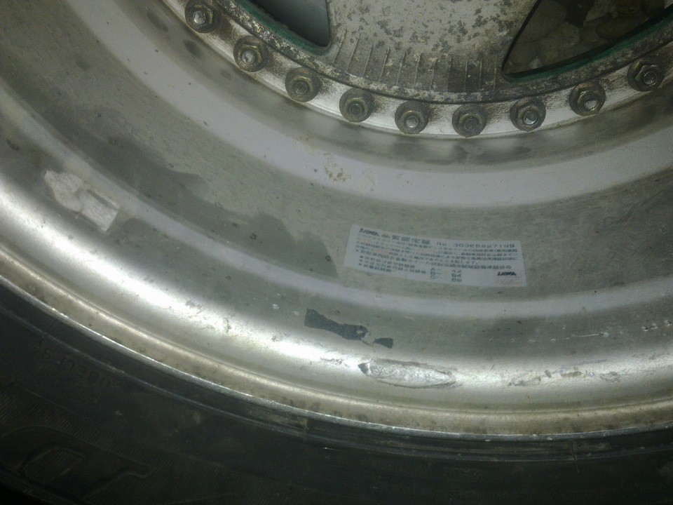

Появилось время немного рассказать про жизнь Крауна. Поиски колёс на перед увенчались успехом. Удалось купить почти новую пару покрыше Dunlop Sport, даже заводской маркер не был стёрт, но год выпуска 2005… Видимо где-то очень долго лежали. После установки колёс поведение Крауна изменилось, сложно сказать в какую сторону, с одной стороны он стал более устойчивым исчезла боковая раскачка, крены стали заметно меньше, да и заметно выше он стал, но с другой стороны заметно ухудшилась динамика и вырос расход топлива., да и спидометр стал занижать. В общем использую эти колёса только для поездок по трассе…

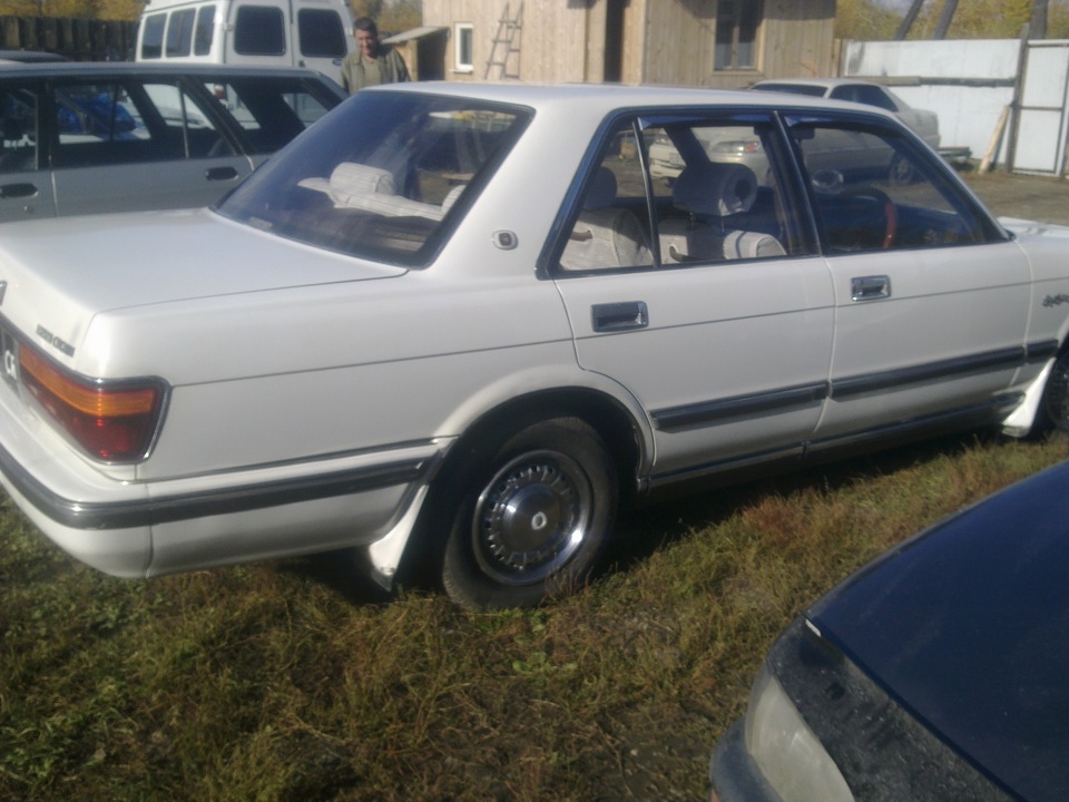

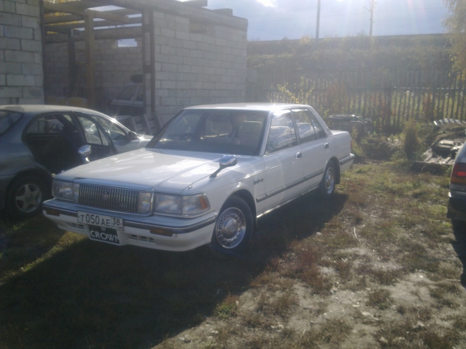

В общем про машину. Сколы которые появились за этот год были зачищены, загрунтованы, далее нанёс первый слой краски НЦ 132, затем нанёс слой битумной мастики Ducla 2000 и под занавес ещё один слой краски. Просто в арках большие колёса сделали своё дело ( при воложеении подвески low иногда задевали за арки). Потом ещё раз помыл автомобиль, подкрасил рычаги подвески и поставил зимний комплект колёс с колпаками от какого-то древнего Крауна.

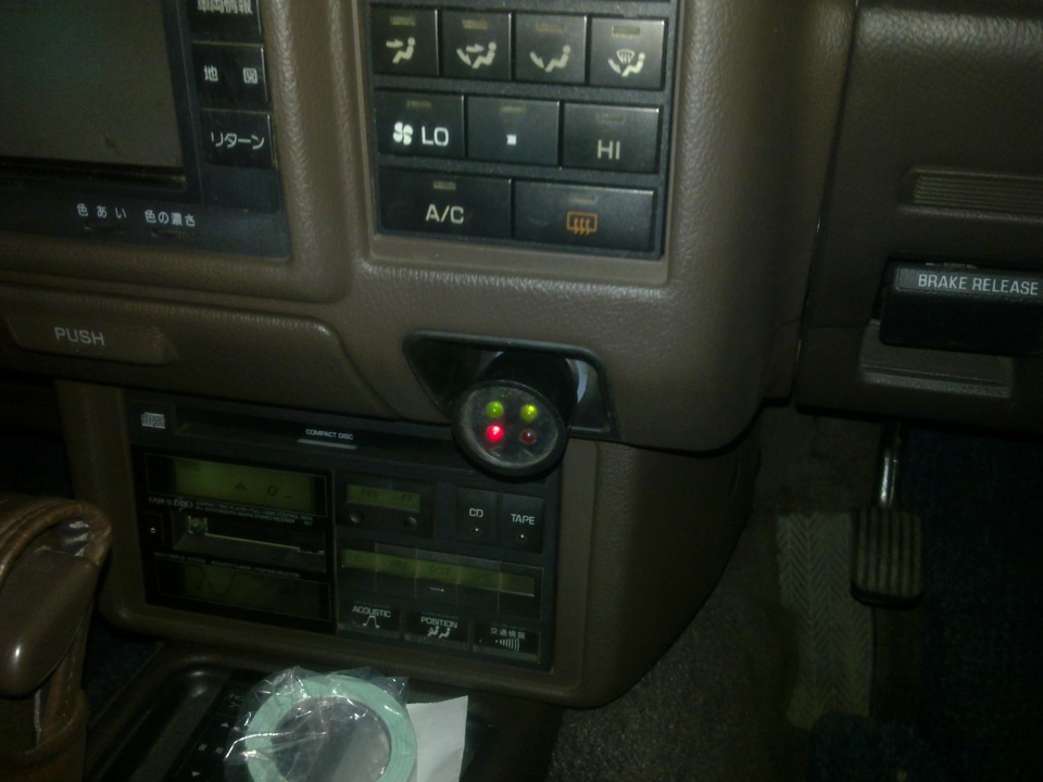

Да и ещё нашёл прикольную ретро штуку в прикуриватель. Показывает когда аккумулятор разряжается и когда идёт зарядка :).

интересный девайс в прикуриватель, гдебы такой достать мне тоже!))

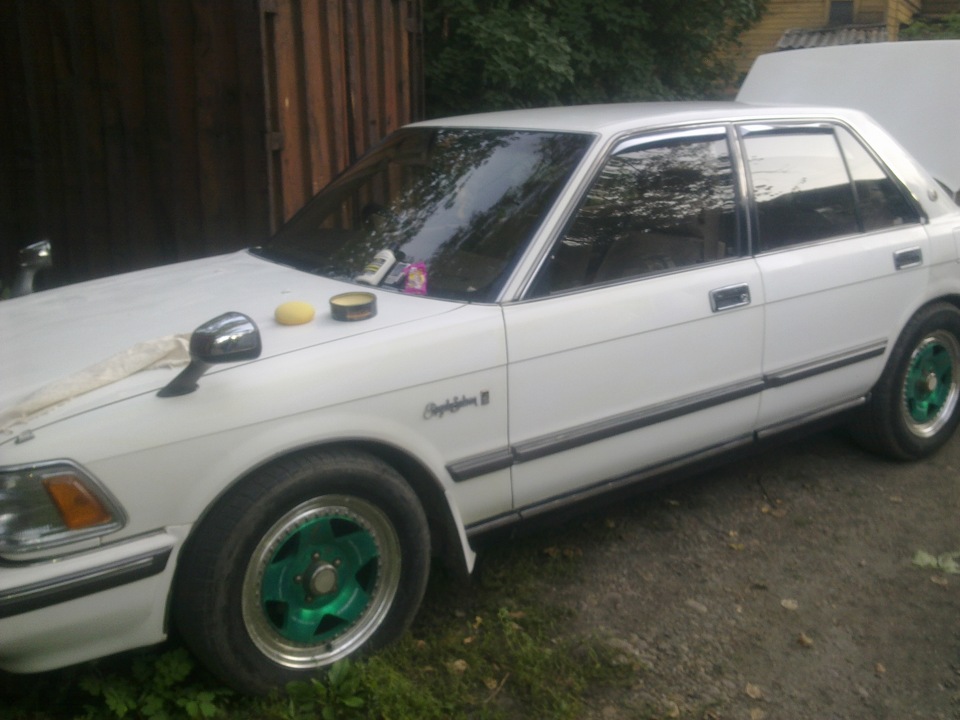

а вылет на дисках совсем не рамный, проставки на сколько ставил?
Перед поставил 30мм, зад 25мм.
Индикатор на молотке случайно откопал :).
