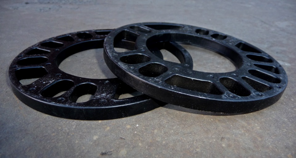

Для этого на Экзисте были заказаны удлиненые (51 мм (родные 45) номер 90942-02052) шпильки по 50 рублей штука и новые колесные проставки толщиной 1 см.
Проставки не берите в магазине, покупайте на дроме во Владивостоке ) Купил там 4 практически по цене одной у нас в городе )))

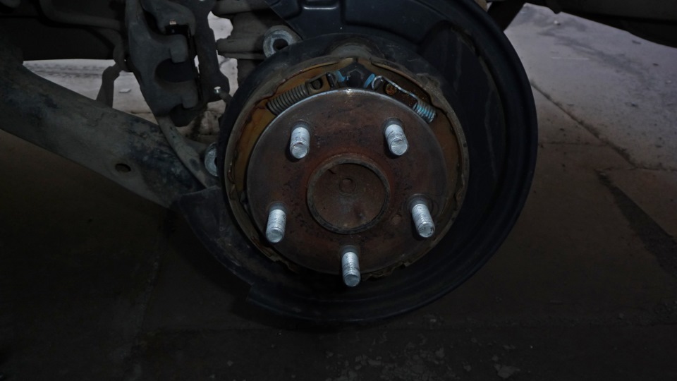

Процедура замены шпилек сзади при правильном подходе занимает около 40 минут на одно колесо и выглядит следующим образом.
Снимаем машину с ручника, откручиваем колесо, видим следующую картину.

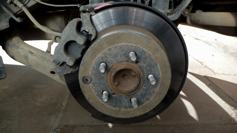

Откручиваем 2 болта, указанные на фото.
Снимаем суппорт.

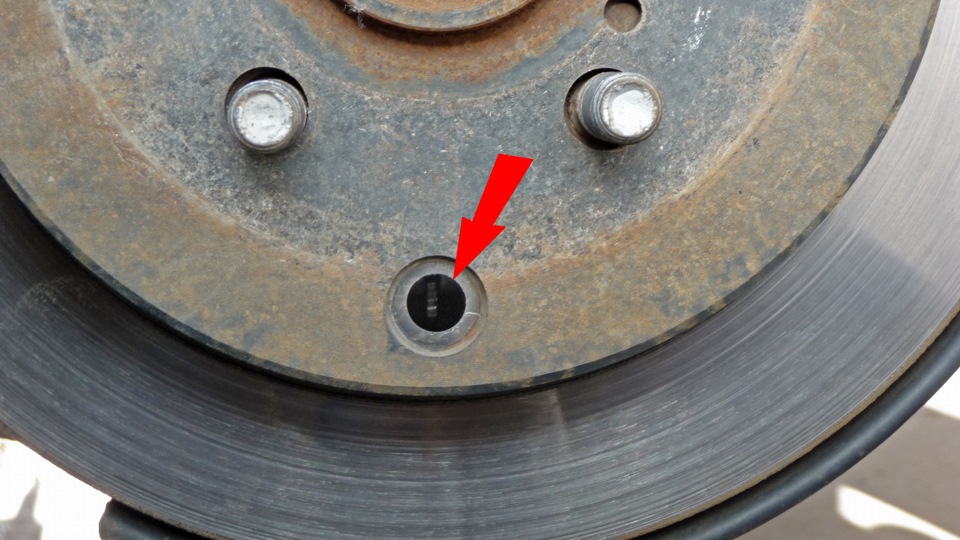

Вытаскиваем резиновую заглушку из отверстия, прокручиваем тормозной диск отверстием вниз, находим шестеренку. Вращаем ее плоской отверкой сверху вниз (на себя) до упора, остабляя колодки стояночного тормоза. Крутится легко.
Вот что представляет из себя эта шестеренка при свете дня.
После этой процедуры тормозной диск в теории должен сняться со ступицы. Но на практике он намертво прикипит.

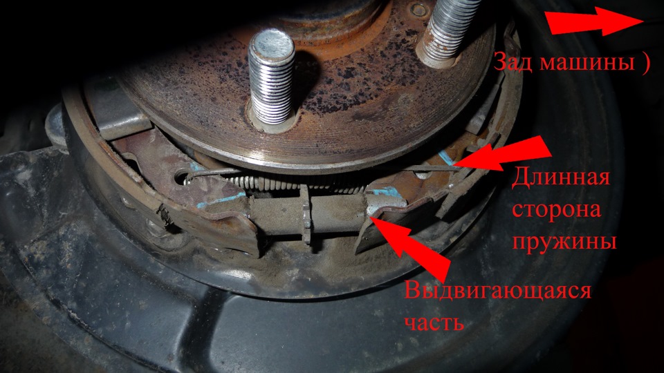

На случай если механизм развалится и пружина вылетит (чего если все делать аккуратно произойти не должно) показываю как все должно стоять. )

ее круто))) Я тоже хочу проставки, но думал взять китайские, на 2.5 см. правда задевать наверно будет спереди. Ты во Владике взял проставки да? На дроме?
Да, на дроме. 400 рублей. За все )
