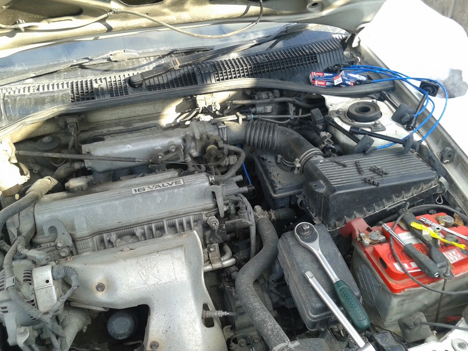

Наступила весна. И вот уже ровно как год получается я не менял свечи! Провода вообще ещё не менял. Проехался по луже и понял — провода к замене по любому! Заехал в магазин прикупился и к вечеру все поставил. Фоток не много, тк даже не планировал выкладывать в БЖ в принципе.
Выкрутил свечи, а там ещё и подарочек меня ждал. На первой и второй свечки масло(( Прокладки под колодцами "прохудились" нужны новые — цена вопрорса 128р х4
А пока так:
Броники NGK — 1385р
Свечи Denso — 78р х4

а по каталогу не 2-х контактные должны быть?
ты про свечи?
Угу, про свечи:)
ссыль на свечи можно? А мне продован эти подсунул, сказал почти как родные.
90919-01192 это мои по каталогу 2-х контактные
90919-01184 это твои по каталогу 1 контактные, сори я ошибся%))
А вот мне сильно интересно, а 2-х контактные на много лучше или практически не отличаются?
На просных моторах разницы нету:)
TimmShadrin
2 контактные для системы зажигания DIS-2 которая стоит на ипсумах итп, так что если по книге идут Денсо К20, или NGK — BKR^EY-11 не хрен и туда ставить и лохматить бабушку
