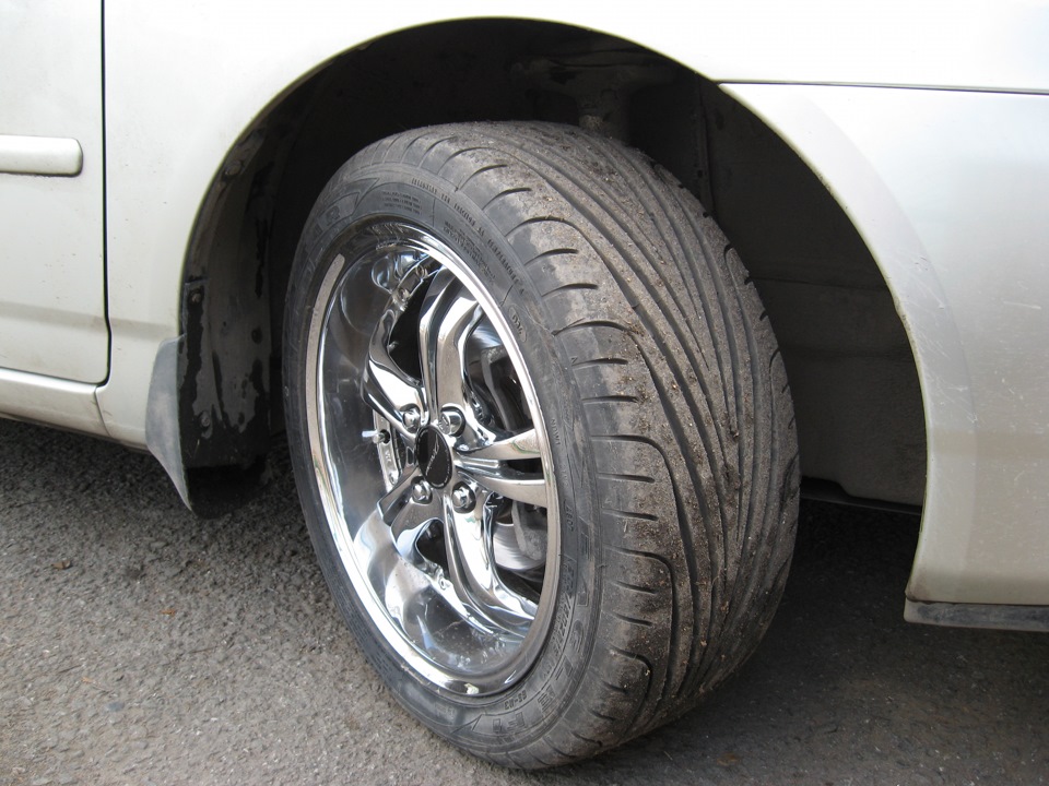

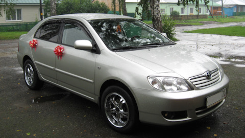

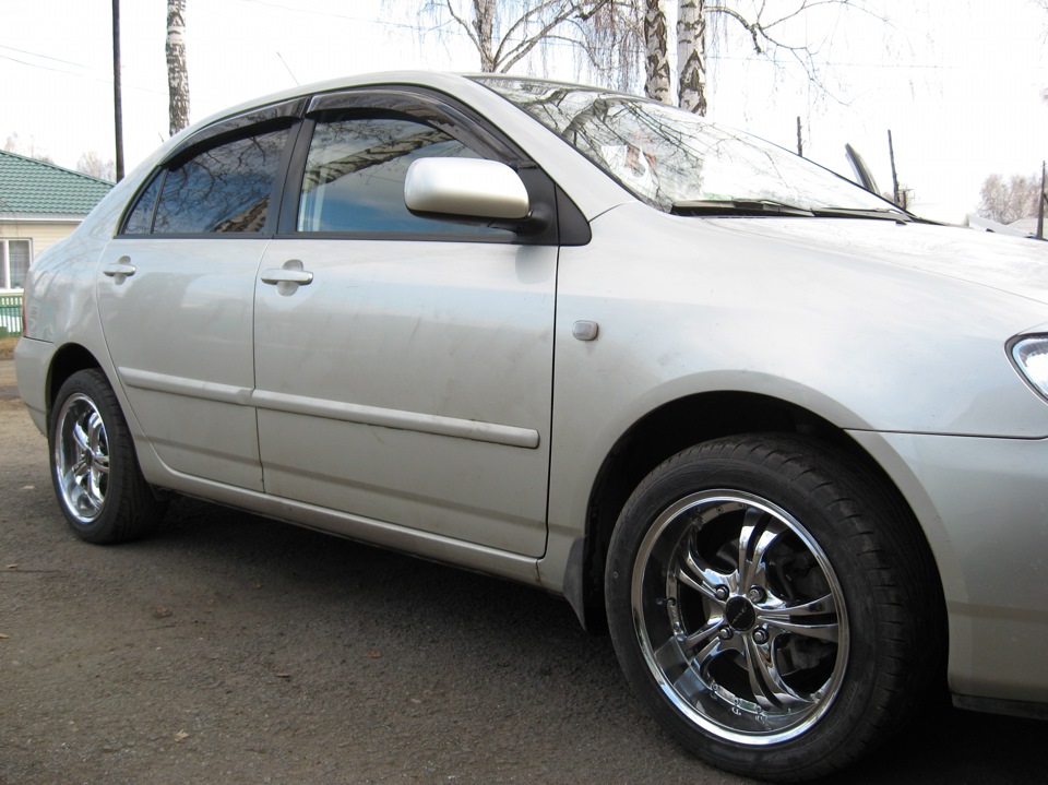

Приобрел на лето новые катки — хром Precious R16.
Не так то просто оказалось найти хромированные диски на 16 с нужными параметрами и внешним видом, т.к. основная масса хром дисков идет начиная с 17-го размера.
Резину выбрал Goodyear Eagle F1 GSD3 размерностью 205/50.
Покатавшись конечно же ощутил, что подвеска стала пожестче отрабатывать.
Красота требует жертв)))))

какой вылет и ширина дисков? ничего неширкает с такой размерностью?
вылет 38, ширина 6
Все нормуль!
Резину кстати поменял на 205/55
помягче стало? зачем менял?
Да, намного мягче! На 50 профиле каждый камешек чувствуется…

а че 55-ую резину не взял? у меня вообще 60 стоит, но думаю 55 брать, а то смотрится как бублик
С завода идет 195/60R15. При замене на R16 предпочтительнее 205/50R16, но как вариант можно и 55 поставить.
ага, я читал эт, 55 для ходовки менее вредительно, твоя палится конечно реал секси))) прям пацаномобиль)))
На 55 однозначно мягче будет.
