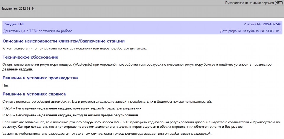

В общем провели мне электронную диагностику БЕСПЛАТНО, выявили по TPI вот такую вот возможную неисправность:
Я если честно с ОД не согласен, т.к. если судить по ЛОГАМ которые я снял за день до визита к ним у меня шалит и живёт своей жизнью дроссельная заслонка, причём с ЗИМЫ. Но поскольку они сказали, что это скорее всего гарантия и нужно подробно диагностировать вестгэйт, то посмотрим чем это закончится. На диагностику вестгейта пока нет возможности записаться, т.к. они уж очень заняты, клиенты так и прут к ним толпами на ооооочень "соблазнительные цены".
